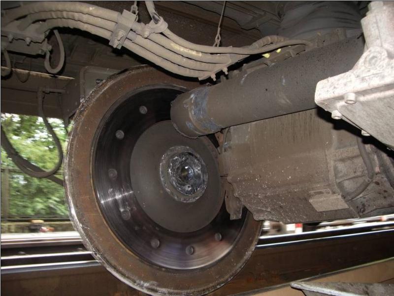

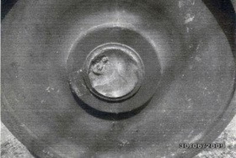

Zonder mijn beroepscollega af te willen vallen, maar een asbreuk lijkt me sterk. Als het hetzelfde is als bij ons is dit een asbreuk:
Hier is het vrijwel direkt naast het wiel gebeurd, maar het kan over de gehele as gebeuren natuurlijk. Hiermee 80 km/h rijden lijkt me onwaarschijnlijk. Hier moet een diplorrie eronder en met Vmax 10 kun je nog net het aanvak vrijmaken of gesleept worden naar een werkplaats.
Hier nog een klein voorbeeldje.....
80 lijkt me iets teveel voor dit probleem   ;)

Onmogelijk dat je met een asbreuk zoals hier te zien 80 km/h kan rijden....überhaupt is rijden onmogelijk...Daar heeft IPIO'er helemaal gelijk. Ik heb 2 keer een asbreuk gezien (gelukkig niet bij een trein van mij) en daar kon ook alleen nog maar het draaistel gewisseld worden. Andere mogelijkheden: geen

Dat is precies wat ik bedoel. Laten we duidelijk zijn, als een wielas gebroken is zoals de getoonde foto's dan is slepen onmogelijk, ik denk dat mcn Marcel dit niet zal ontkennen, laat staan zo zal gaan rijden.
Wat er met de 526 aan de hand is weet ik niet, zou ook een aandrijfas kunnen zijn, maar dat is allemaal speculaas.
