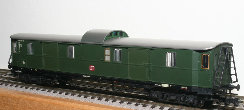

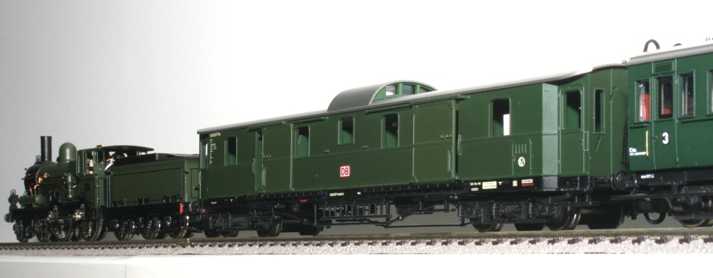

Nou, de post was me goed gezind :)
... het volgende slachtoffer is aangekomen :)
Zo te zien is er weinig aan te doen: Trapjes eraf, Hongaarsevouwbalgsteunblikken aanbrengen ( en dus *niet* de vouwbalgen zelf... ) , een paar mm laten zakken, overblazen en stickeren en klaar  :D (y)
BTW, wel bizar dat er een rode DB-keks op zit.... Zolang hebben die dingen in Dld toch niet meer rondgereden ???

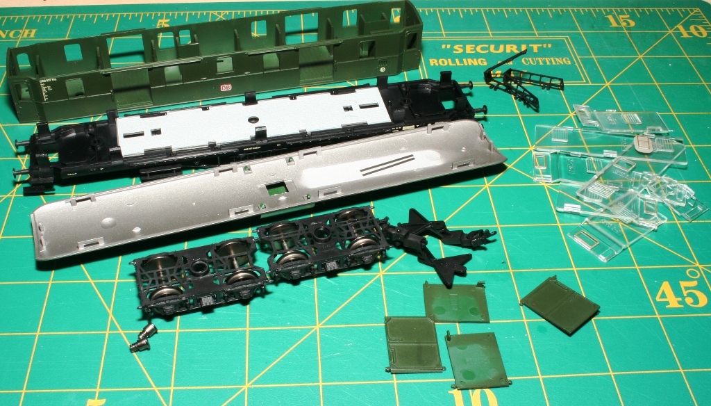

... het is een hoopje onderdelen  :P
Trouwens typisch Fleischmann, geen lijm en ongelukkige klikverbindingen. Maar schroeven in de draaisteltappen en degelijke klikverbindingen in de bak en het glas  8) (y)
Bak en schuifdeuren klaar voor de ovenreiniger, onderstel klaar voor de freesbank.

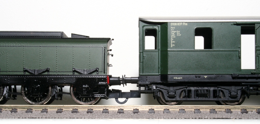

Maar na heftig freeswerk...  :o  Stig, maak je borst maar nat. Er moet 1.75 mm van de draaisteltappen af. Maar... dan raken de flenzen de bodem en de scheenplaten de stelbalk ( dat laatste bij 484mm bogen ;) )
... na dus ook flink wat freeswerk in de onderkant van de bodemplaat...
... staat alles keurig op hoogte  ;D (y)
Veel beter dan dit:
Hoe en waar gefreesd is, binnenkort op een eigen pagina op SleutelSpoor.nl ;)
Bak en deuren gaan nu eerst in de ovenreiniger  :P
