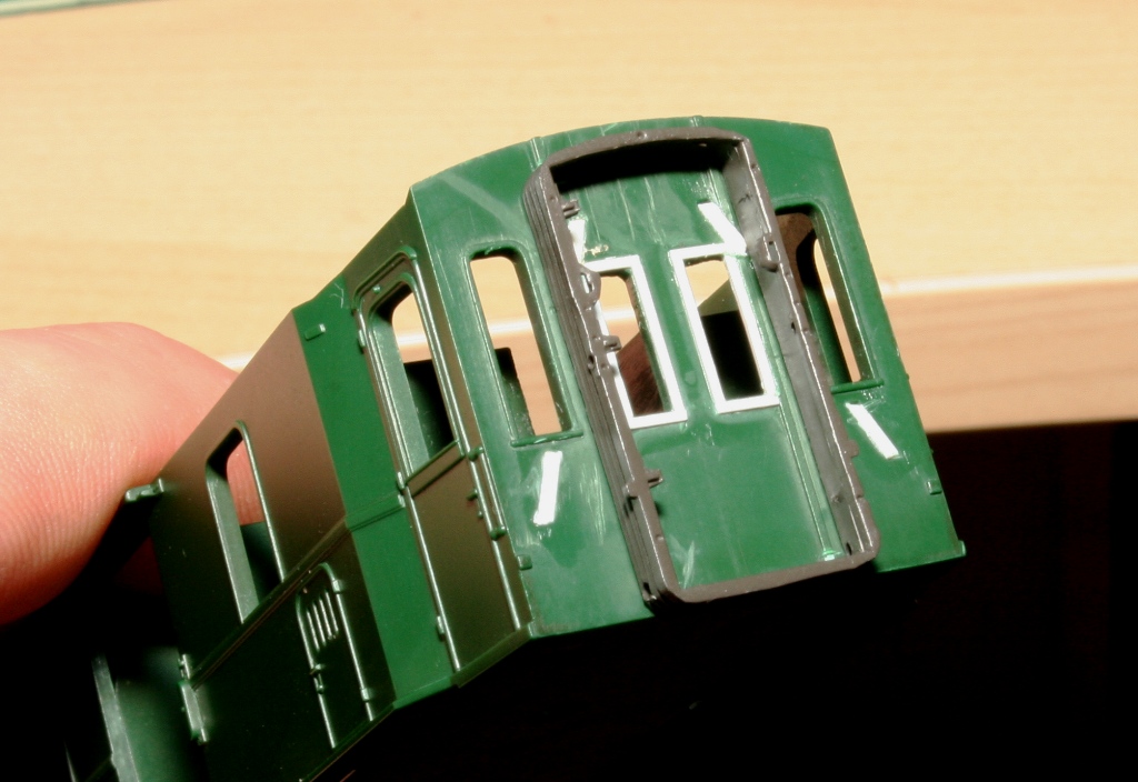

Het regent hier honden en katten  ;D
Dus lekker met een muziekje op de achtergrond styreen aan het knagen  :P
... 1 klopschot klaar !  ;D
Grtzz,
Karst
« Laatst bewerkt op: 04 April 2010, 14:34:04 door Karst Drenth »

Ah zie je nou, je kunt het ook zonder suf plotje... ;)

 ;D ;D
En daarom moest die verf er dus af ;)  ;D

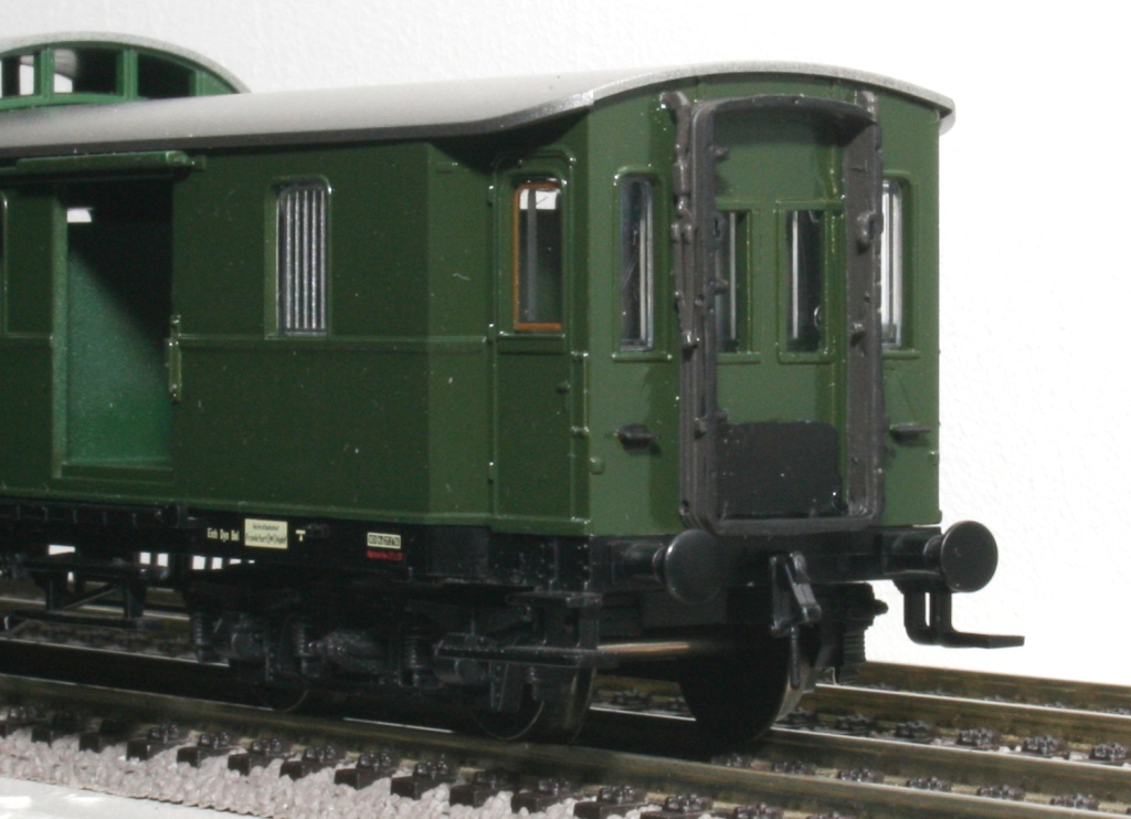

En nu zit de verf er weer op !
... kleur ( KleiNSpoor Standgroen ) past prima bij de 1706  ;D
... nog wel met de bekende KleiNSpoor 'glimmertjes', maar dat trekt na een nachtje of twee drogen wel weer eg ( weet ik uit ervaring ;) )
Je ziet ook twee kleine opstp treedjes. Die heb ik nog kunnen ontwaren op 1 van de foto's van 'Modelspotter' zoals gepost door Stephan. Waarvoor nog hartelijke dank  (y)
Nu, als de lak voldoende droog is, de Plan E vouwbalgen met vouwbalgsteunen monteren, en dan lijkt het voor mij echt een fraaie, 50-er jaren bagagebak  8)
Grtzz,
Karst

Het daklicht heb je niet gespoten?  :P Netjes hoor! De trappetjes tot aan het dak laat je dan wel weg?

Nee, kwam ik ook pas op de foto achter, dat daar nog groen zat  ;D Maar ook Fleischmann is lui geweest. Zit ook geen lak op ;)
Maar dak moest toch nog. Maar dat wacht even tot ik weer grijs in de spuit heb ;)
En, yep, trapjes blijven er af. Heb hun bevestigingsgaatjes dichtgemaak met styreenstrip.
Lak droogt lekker, nu eens een mixje van M600 en thinner geprobeerd. Mede omdat ik geen primer over de groene bak heb gezet. Had het idee dat een beetje thinner dan geen kwaad kon voor wat extra 'bite'  :P
Dus misschien vannavond later wel compleet met vouwbalgen ;)
Grtzz,
Karst

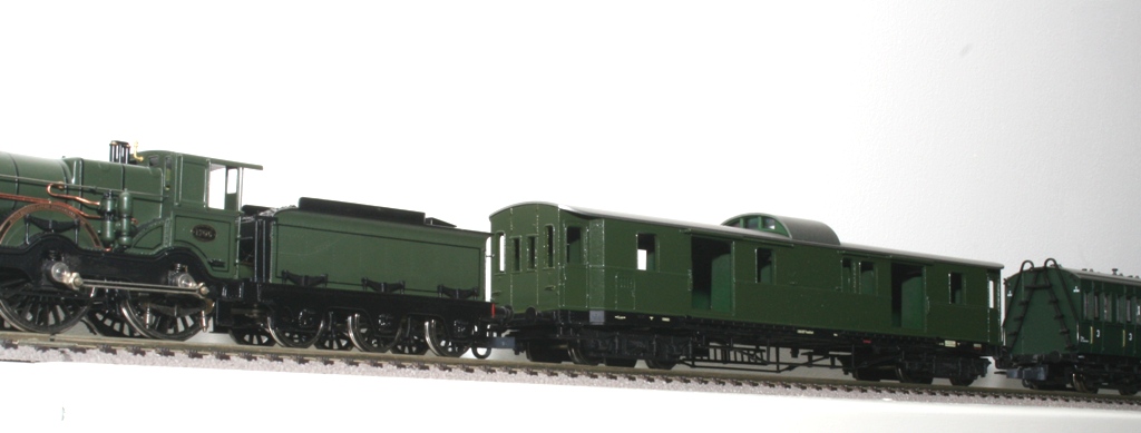

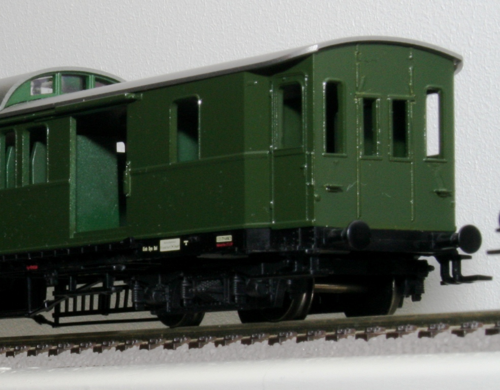

Lak net zover droog, dat er heel voorzichtig een vouwbalg op gezet kon worden  8) ;D
... hij heeft nu toch wel erg veel weg van wat ik op foto's heb gevonden  (y)
Nu maar even wachten op de zijdematte lak, dan zijn we de 'glimmertjes' ook kwijt ;)
Grtzz,
Karst

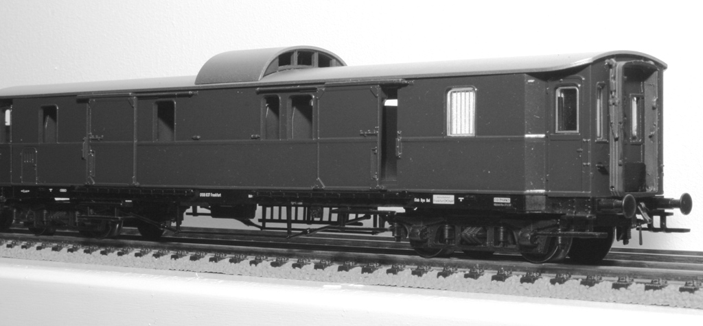

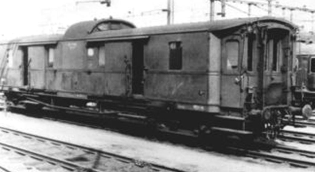

nog wat foto's en vergelijkingsmateriaal ;)
... deuren er in en in een pose zoals er ook een grootspoor foto van is.
Bron foto grootbedrijf: Dr. W.A.C. Wendelaar, collectie Otto Dijstra
... vergelijken in zwartwit is net even echter  :P
Er moeten dus nog sluitseinijzers op en wat slangenwerk op de bufferbalk. Koppeling had ik er in de vorige 'gang' al opgezet. En uiteraard... nieuwe opschriften op de stelbalk en wagenbak.

Heeft de D op die foto nou ventilatoren op het koepeltje of is dat iets aan de bovenleiding?

Iets van de bovenleiding Henk. Foto is natuurlijk niet al te best. Maar ik zelf idd ook wel even zitten turen :)
Er moet nog wel een friemeltje boven de hondehokken komen ;)
Karst,
Volgens mij moeten de onderste 2 trappen van het trapje nu naast de vouwbalg er nog gewoon op. Zie de Erfenis pagina 95, 96 en 97.

Je zou best eens gelijk kunnen hebben Ivo. Ik heb lang getwijfeld, om er 1 of twee treden op te maken. De enige foto die ik er van heb is deze.
