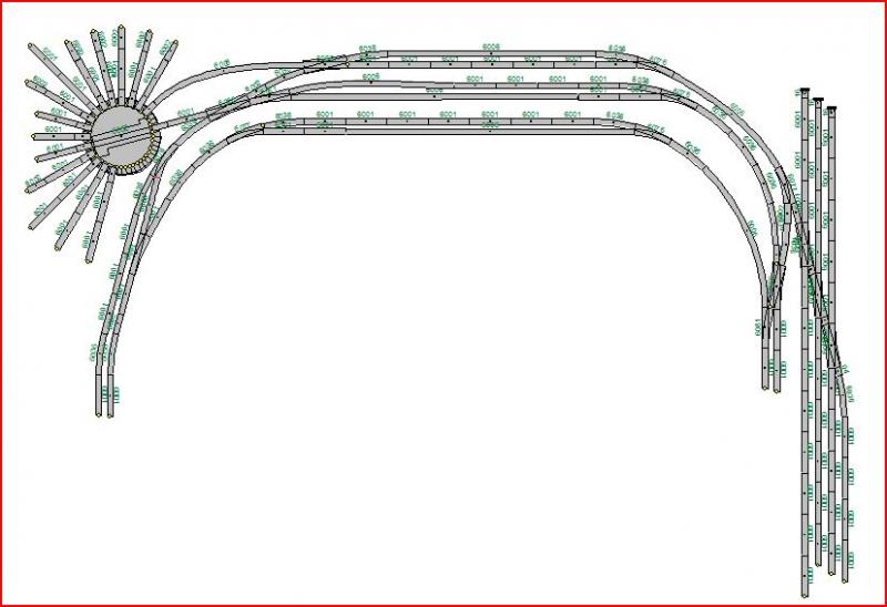

Hoi Kevin,
Ik denk dat Hans ongeveer het volgende plaatje probeert duidelijk te maken:
opmerkingen:
1 Niet letten op de nummertjes van de rails (=H0 Fleischmann)
2 Ik heb niet je volledige baan getekend maar alleen het bovenste deel.
Ik zou bij dit ontwerp het bovenste spoor in het station als los goederenspoor, dus zonder perron. Je kunt dan de loc afkoppelen en naar de draaischijf rijden.
Een andere loc kan dan de losse wagons achteruit duwen naar je rangeerterrein.
Misschien kun je daar wat mee.

Re:Kevin - (Baanplan N)
« Reactie #157 Gepost op: 21 January 2010, 14:19:16 »
 ;D ;D ;D
inderdaad! zit op mijn werk en helaas kon effies niet een tekening maken, lol :-)
Hans
« Reactie #162 Gepost op: 21 January 2010, 15:55:16 »
Ehm Kevin,
Dit:
je kunt dit oplossen door bv de gehele draaicirkel met rangeer elementen te verplaatsen. In de meeste gevallen zie je die ook in de buurt van een station.
als je het inde buurt van een station doet, dan kun je het zo maken dat de locomotief ontkoppelt in het station en vervolgens naar de draaischijf rijdt. Een andere rangeerlocomotief komt dan de rijtuigen halen en rangeert die naar een doorlopend spoor.
Een locomotief kan bv achteruit van de schijf weer naar het station rijden later.
dat begrijp ik niet ???
ga wel effe puzelen
...hoef je niet te puzzelen want dat heb ik net voor je getekend. Staat in mijn vorige bericht!
Zou je misschien dat ff terug lezen. Dat scheelt je tijd om te puzzelen!
groet,
Ivo vS
groet,
Ivo vS
