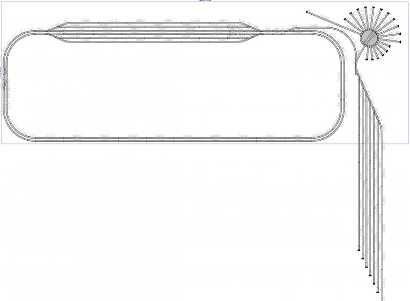

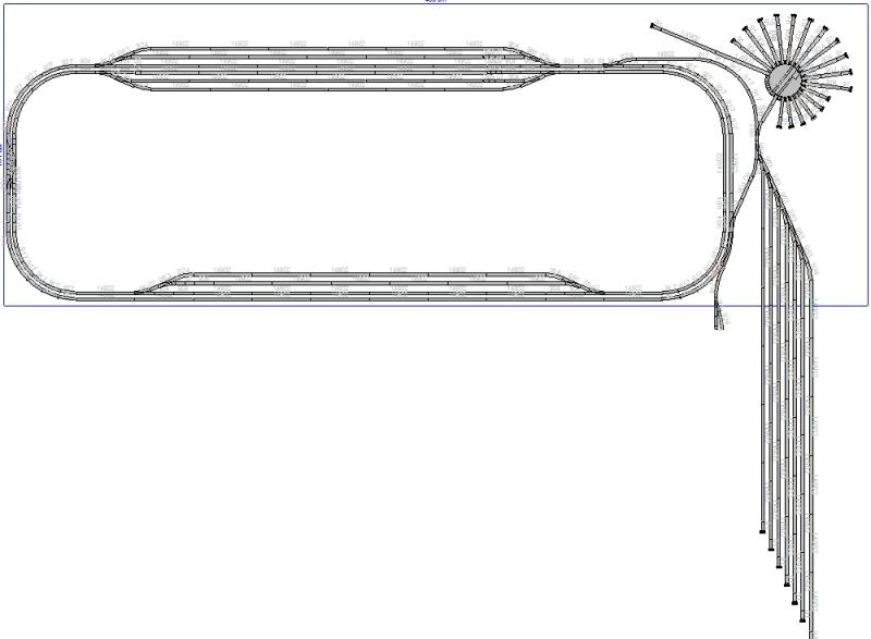

update
ik hoop dat het duidelijk te zien is
kritiek hoor ik graag word et alleen maar beter van

Hallo Kevin,voor wanneer eens een vast baanplan,zodat raad voldoende uitwerking heeft,door voortdurend met een ander baanplan af te komen kunnen we ook niet bijstaan met raad.
Toon nu eindelijk eens het ontwerp waar u wilt mee van slag gaan met uw vader zodat wij ons kunnen konsentreren op de raad die we u het beste kunnen bieden.
Ik spreek hier niet over mijn bevindingen alleen,maar ik denk dat dit de wens is van alle leden die bereid en klaarstaan om u te helpen.
Dus Kevin,een vast te bouwen baanplanen we verlenen u alle steun.

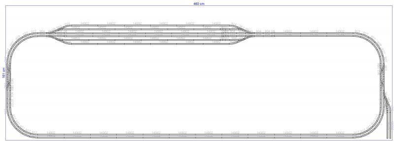

als je toch nog bezig bent om een nieuw plan te maken of aan te passen, mag ik dan opmerken dat je op dit baanplan waarschijnlijk gauw uitgekeken bent?
Je hebt 4 meter lengte. Een station met wisselstraten in N, kost je max 2 meter. Waarom niet bv een enkelbaan spoor schuin dwars over de baan op grote hoogte? Doe je links schuin bv een station die dan in de berg verdwijnt, en dan kun je aan de andere kant van het hoge spoor weer iets heel anders maken.
PRobeer een beetje de speelsheid erin te houden, is altijd leuk.
En als je er niet meer uitkomt met de computer, begin dan gewoon LANGZAAM te bouwen. niets vastleggen, maar leg het eens uit, dan krijg je vaak al een hele andere indruk.
Ook ik heb mijn N-baan van 6 bij 4 terwijl ik bijna klaar was met alle rails, geheel afgebroken en overnieuw begonnen. Simpelweg omdat het me niet aanstond.
Success. Ik kijk ook mee met je ontwikkelingen, samen met de rest
Hans

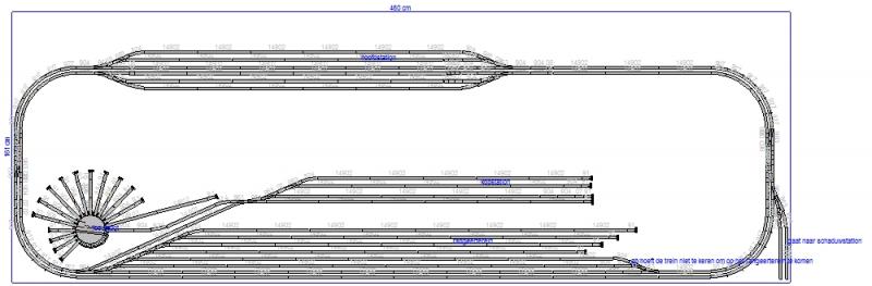

oke ik zal dit keer een definietief baanplan maken
geef me 1 dag en het komt voor elkaar
oo jaa en hoe maak je die afbeelding groter
elke keer als ik iets nieuws heb zet ik het op het forum
dit is de standaardbaan
dit wordt het nieuwe rangeerterein
hij zit niet op de hoofdbaan maar ernaast zodat ik meer ruimte heb voor scenery
zoals jullie zien zit er ook een locdepot bij
ik ga morgen middag verder
en kritiek is altijd welkom voor verbeteringen
betere verbinding en de spoor naar het schaduwstation
Laatst bewerkt op: 20 January 2010, 15:07:27 door kevinhhw

Ik speel met N treintjes, op een schaal van 1:160
Re:Kevin - (Baanplan N)
Reactie #84 Gepost op:
19 January 2010, 19:54:41 »
Ohja, je maakt effe een baan in een dag...
Ik ben al een paar maanden bezig en nog niet klaar.
Ik wens je succes met je nieuwe baanontwerp, maar
maak hem dan wel zo zodat je er ook iets mee kan.
En dat treinen ook overal zonder problemen kunnen rijden.
Groet Hans

Wanneer een trein van de hoofdbaan vooruit in uw rangeerbaanhof inrijdt staat deze opgesloten,heeft geen mogelijkhijd te ontkoppelen en terug weg te rijden.
Hier bent u verplicht om er voor te zorgen dat een trein achteruit manuvreerd om de wagens af te zetten,of is dit bedoeld als schaduw station.
Zorg dan wel voor een inrit en uitrit.
Matheus.

Hoi Kevin,
Zoals al eerder aangegeven, denk ook ik dat je er snel op uitgekeken bent. Eenvoudig rondjes rijden lijkt leuk maar dat gaat vervelen. Daarbij is komt dat je rangeerterrein moeilijk bereikbaar is.
Je kunt dit plan verder uitwerken door je station diagonaal te leggen, dus dat er een soort 8 ontstaat. Dan kun je aan de binnen of buitenzijde een rangeerterrein maken wat van twee kanten bereikbaar is.
Je kunt dan een trein het rangeerterrein opleiden zonder dat deze het doorgaande spoor onnodig bezet houdt.
Daarnaast je draaischijf met zoveel sporen, ga je die voorzien van een loods? Dat gaat behoorlijk wat kosten. Heb net even terug zitten lezen dus mogelijk zijn bovenstaande suggesties al gedaan.
Probeer de moeilijkheidsgraad eens te leggen tussen je eerste ontwerp en deze laatste. Ingewikkelde klimspiralen hoeft daarbij niet maar een hoogteverschil is wel mooi.
