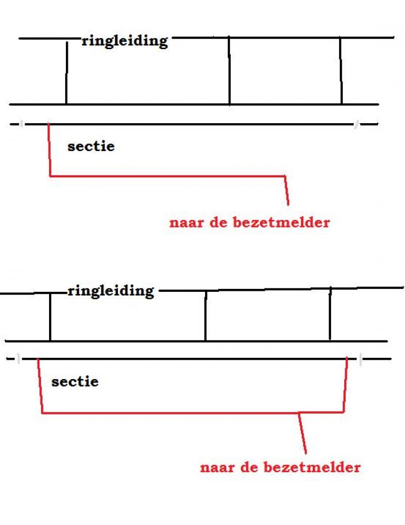

Ik heb even aanvullend een schets van wat ik bedoel gemaakt
Boven de standaard aansluiting naar de bezetmelder
Daaronder de situatie zo ik hem bedoel.
             martin.

Re:Bloksectie,s bedrading aansluiten op de rails van minitrix.
« Reactie #4 Gepost op: 13 November 2009, 20:08:08 »
Is een draad per sectie wel voldoende I.V.B. met soms slecht contact tussen railzen onderling in deze sectie,s.
Wat denken jullie ervan.
Welke vraag stel je ons nu? Dus waar denk je dat ik op antwoord?
Ik ben niet blond ik ben grijs.
Mvg
Wim.
Wim Ros
  • BHV
  • Berichten: 7819
    • Perrongeluk
« Reactie #5 Gepost op: 13 November 2009, 20:12:45 »
Waarom zal het nu problemen geven als er een bezetmelder op aangeloten is, en in de analoge situatie niet? Of denk je dat je het een beetje aan het overdrijven bent, en allerlei leeuwen en beren op je pad tegenkomt.
Maar als jij er een beter gevoel bij hebt dan zou ik iedere rails met minstens twee draden aan iedere kant aansluiten, want stel je voor er ontstaat een breuk in één van de draden.
Oftewel je kunt het ook overdrijven. Vandaar de vraag of je nu ook iedere rails met een draad aansluit.
« Reactie #7 Gepost op: 13 November 2009, 20:26:24 »
Ook volkomen onnodig, maar ook hier geldt als dat je een beter gevoel geeft moet je dat doen, alleen dan wel oppassen bij temperatuurs verschillen. Als je rails door de warmte uitzet, kan het geen kant meer op.
Mvg
Wim.
« Reactie #8 Gepost op: 13 November 2009, 20:56:21 »
Goeden avond Wim
Bedank voor het duidelijke antwoord op mijn vraag.
1 draad per sectie is voldoende ,en de rails lassen solderen doe ik zowizo niet,
Inderdaad moet rails kunnen uitzetten en krimpen.
  Groeten van Martin.
Dit was heel duidelijk.
Hans van der Burg
  • Berichten: 145
  • Oh was het maar weer zomer
    • Nederlandse tuinbestrating in Noorwegen
« Reactie #9 Gepost op: 13 November 2009, 21:17:42 »
Toch nog even een kleine tip hier :-)
Afhankelijk van de lengte van je blokken is het soms aan te raden.
Een regel die ik toepas is dat er minimaal om de 2 meter zowel een detectie en een massa moet aangesloten zijn.
Als je dus een blok hebt van langer dan 2 meter, is het misschien zinvol. Heb je die niet dan moet je in ieder geval voor de massa, de draad dus die direct naar je ringleiding gaat, om de 2 meter een aansluiting maken.
Ook speciaal bij wisselstraten is het altijd zinvol een extra stroomtoevoer aan te leggen.
Hoop dat dat helpt :-)
Hans

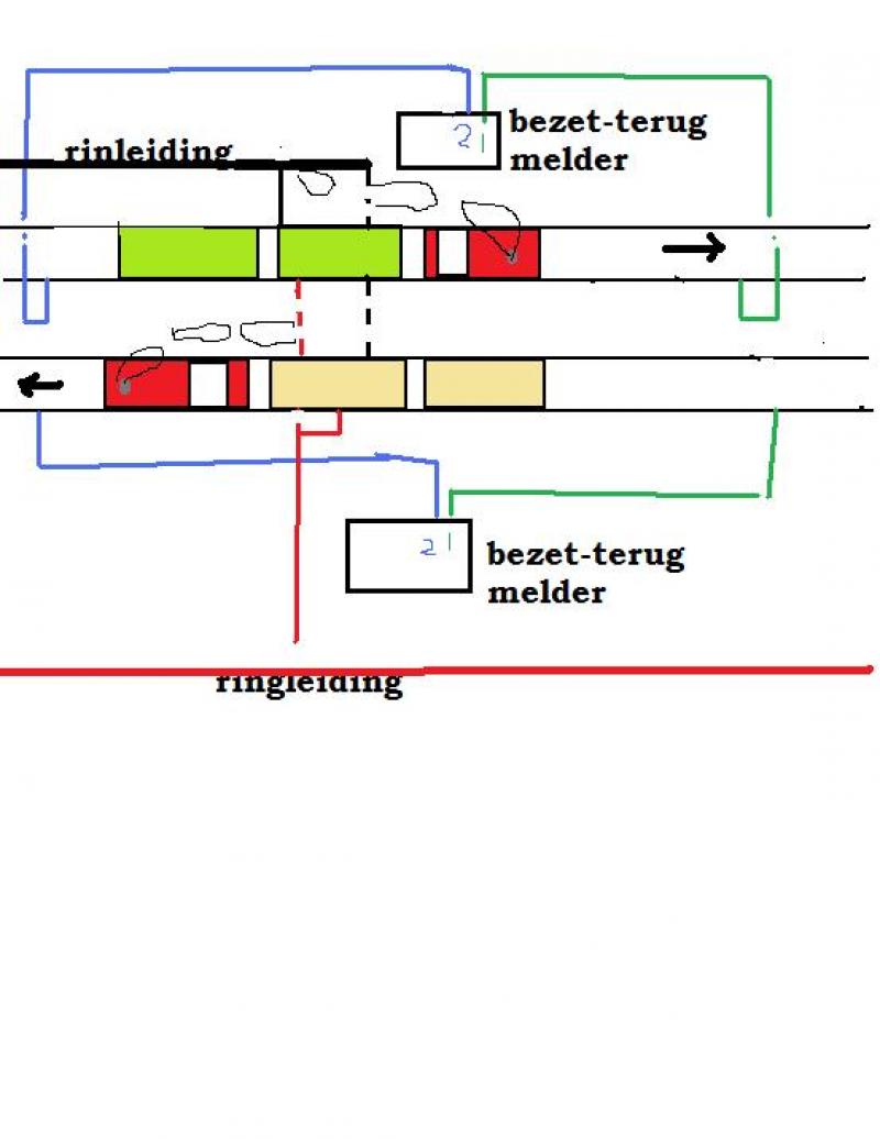

Het dubbelsporige trace wordt van blokken voorzien.
Moeten van beide sporen de blokken het zelfde worden ingedeeld en aan worden gesloten?
Daar het ene spoor van links naar rechts wordt bereden.
En het andere spoor van rechts naar links.
Daar deze instelling ook in koploper kan worden geregeld.
Ik zelf denk dat ieder blok het zelfde moet worden aangesloten op de bezetmelder
Dus niet gespiegeld,als er andere iedeen over zijn ,lees ik deze graag.
       b.v.b. bedankt alvast voor reactie,s

« Reactie #12 Gepost op: 16 November 2009, 12:55:01 »
Bedoel je aan welke kant van de rails je de onderbreking moet maken bij een dubbelspoor?
Nu dat is afhankelijk van je sporenplan, en met name de sporen in en op je station. Dit in het verband met eventuele keerlus situaties.

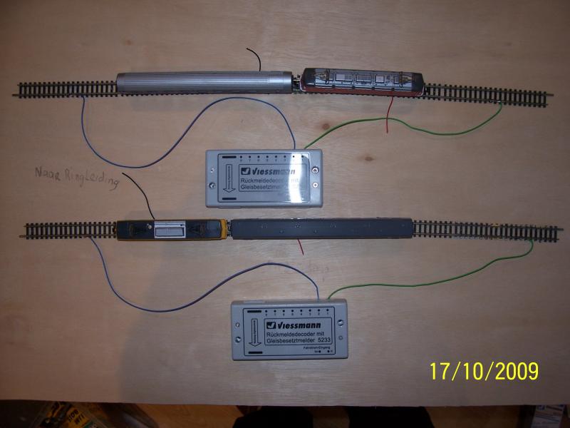

Ik zal even een paar foto,s maken van wat en hoe ik het bedoel.
Dat is mischien duidelijker, ik ben zo weer terug.
m de deugd
« Reactie #14 Gepost op: 16 November 2009, 17:10:32 »
Hallo hier ben ik weer.
De foto is mischien wat onduidelijk
Een schema van wat er wordt bedoeld
spoor heen en spoor terug staan met via wissels met elkaar in verbinding bij het station.
