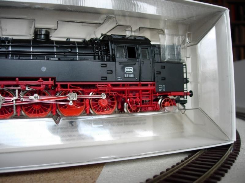

Ik heb dus een Fleischmann BR65 voor mijn SSN trein op de kop getikt. Mijn complimenten voor Fleischmann trouwens. Mijn exemplaar is minstens 20 jaar oud, kostte net geen 60 euro op ebay en rijdt na een schoonmaakbeurt als een zonnetje met zijn aanzienlijk duurdere ESU Loksound: tsjoeke, tsjoeke, tuut, tuut. Het ombouwsetje van SB Modellbau heb ik uit mijn hoofd gezet.
Moet alleen nog even het DB-logo van de cabine verwijderen en er een SSN transfer op zetten. Iemand ervaring daarmee? Ik ben dol op experimenteren met allerhande oplosmiddelen, maar ik heb het vermoeden dat de robuustheid van de opschriften overeen komst met die van de aandrijving. Dus als iemand al weet welk oplosmiddel voor zo'n Fleischmann loc te gebruiken, graag. Of toch maar het glasvezelpotlood?

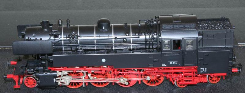

En dit is met het glasvezelpotlood.
Ook hier geldt dat de doffe plek weg is na een laagje vernis.
Misschien is het mogelijk om alleen dat zijwandje van de cabine een laagje vernis te geven. Beetje vervuiling is ook een idee omdat het wit van de KleiNSpoor transfer veel helderder is dan de overige opschriften.
Dit is overigens een proefloc. Hij ziet er patent uit, maar dat komt omdat de voorkant niet in beeld is. De vorige eigenaar heeft het apparaat met de neus naar beneden op de grond laten klateren. Mocht hem zo mee nemen. Overbodig om te vermelden dat hij technisch nog helemaal in orde is.
Mijn 'echte' loc rijdt al een tijdje proefrondjes met zijn SSN trein.
