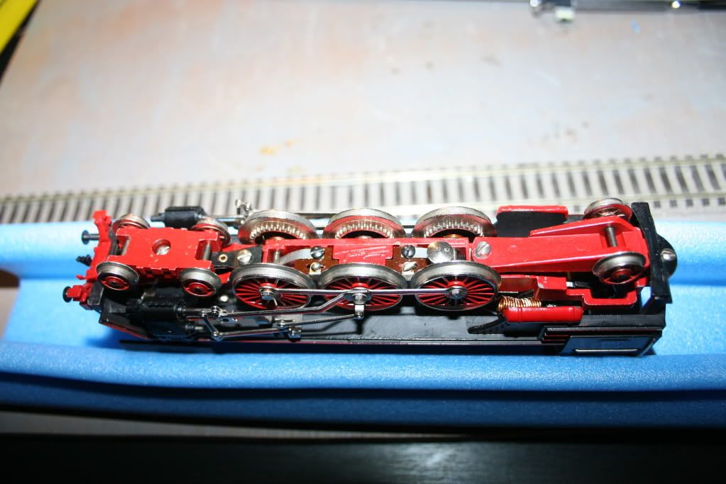

Hoi mede hobbyieste,
Ik heb zit met een dilemma, ik heb van een collega een fleischmann 1361 DB serie 01 gekregen.
Dit is echt het oude model uit de jaren 60 kompleet met doos.
Zelf vind ik zo'n stoomloc prachtig, echter ik heb hem geprobeerd maar deed niks meer.
Dus maar even open gehaald en schoon gemaakt, en wat gesmeerd daarna op de trafo gezet en hij loopt weer.

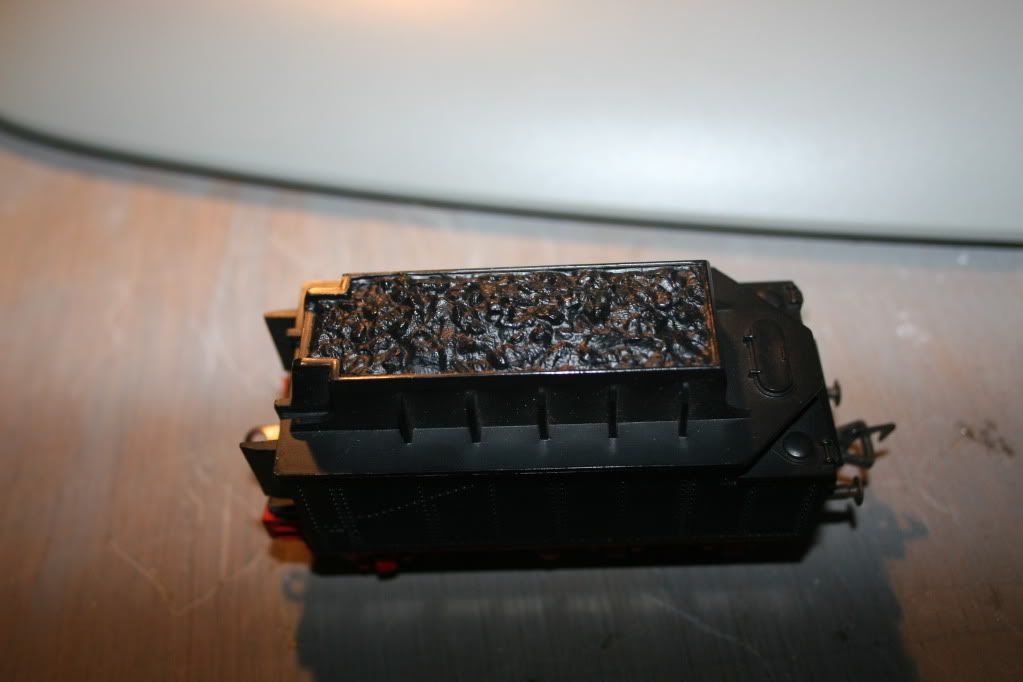

Ik zie alleen dat de wieltjes er niet meer top uit zien. ( foto's volgen) ( oja en de kolen in de tender zien er echt niet uit)
En hij zou voor mijn baan gedigitaliseerd moeten worden.
Nu is mijn vraag wat zouden jullie doen, de wieltjes vervangen en decoder er in en rijden maar.
of deze lok toch appart zetten en leuk bij de verzameling.
Ik heb overigens al gegoogled maar kon niks vinden van deze lok mbt onderdelen ect.
Gr Martijn

hier bij de fotos
@Mark - Is geloof ik tijdperk II
Gr Martijn

« Reactie #3 Gepost op: 07 November 2009, 17:11:12 »
Oja en natuurlijk de tender
mooi die kolen  :-X

Gefeliciteerd met het bereiken van uw conclusie.  (y) ;D
De rijeigenschappen kun je analoog ook bestuderen. Een loc die analoog slecht rijdt gaat digitaal niet opeens goed rijden en omgekeerd. Nou reden die oude Fleischmann's vaak helemaal niet beroerd. De motortjes waren vrij soepel en het gewicht deed de rest. Hoe het er nu mee staat, gewoon proberen.
Digitaliseren zou het isoleren van een koolborstelhouder betekenen, maar daar valt wel wat op te verzinnen.
Iets anders is of het model is op te knappen. Onderdelen zijn niet gemakkelijk te vinden, zoals Floris al schreef. Ze zijn er wel en het zoeken is onderdeel van de hobby zullen we maar zeggen. Hij ziet er op de foto's trouwens helemaal niet slecht uit voor een model van een jaar of 50 oud. Zijn de wielen echt zo beroerd?
Nog iets, is je rails geschikt voor het model? Ben ook wel gewoon nieuwsgierig of hij over profirails wil rijden.

« Reactie #10 Gepost op: 07 November 2009, 19:52:38 »
Citaat van: henk
...Hij ziet er op de foto's trouwens helemaal niet slecht uit voor een model van een jaar of 50 oud. Zijn de wielen echt zo beroerd?
Precies Henk, kwestie van even oppoetsen c.q. polijsten en ze zijn als nieuw ! Dit beestje heeft duidelijk niet veel gereden. Zie ook de tandkransen aan de wielen. Nauwelijks slijtage te zien  (y)
Grtzz,
Karst

« Reactie #11 Gepost op: 07 November 2009, 20:08:59 »
Zeker als de kap van gietmetaal is, dan is het een van de eerste 01'en van Fleischmann. Wel 50 jaar oud dus. De wielen zou ik ook gewoon met wasbenzine (het loopvlak) schoonmaken, evt. met fijne staalwol of polijstpapier er overheen. Verder alles goed schoonmaken, het is onverwoestbaar speelgoed dat ze toen maakten.
Hij rijdt wel veel te snel, maar als je er digitaal mee gaat rijden, dan is de snelheid mooi te regelen. Probeer m een beetje op te knappen: oude verf eraf en opnieuw in de verf. Maar dat kun je nog gaan doen als je er aan toe bent.
