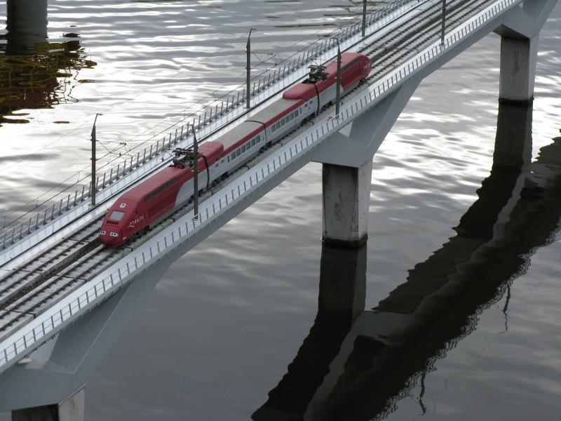

hallo,
Weet iemand wat de spooorbreedte van madurodam is?(hart tot hart spoorstaven)

On topic: als Madurodam schaal 1/25 aanhoudt, zou de spoorbreedte dus ongeveer 57,4 mm moeten zijn. Ik heb eens gelezen dat al het railmateriaal zelf gemaakt wordt als antwoord op de vraag of men LGB rails gebruikt. Zelfbouw is goedkoper en allemaal op maat te maken, ook in de breedte dus..
Niet de termen spoorbreedte en spoorwijdte door elkaar halen.
De afstand tussen de spoorstaven hart op hart heet de spoorbreedte. Maar dat is een maat die van ondergeschikt belang is.
Normaal wordt gewerkt met de spoorwijdte, dat is de afstand tussen de binnenkanten van de spoorstaven. En die zou voor madurodam inderdaad 57,4 mm moeten zijn, als ze de schaalverhouding goed hebben aangehouden.

Rail Hobby 10-1985: Madurodam deel 3
Het spoor in Madurodam is zuiver 1:25, behalve de spoorwijdte. Deze zou 1435:25=57,4mm moeten zijn. Er is gekozen voor 56mm. De bouwers hebben voor deze afwijking gekozen om de draaistellen steviger te kunnen maken, zonder afbreuk te doen aan de verhoudingen.
