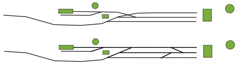

die kruising komt beetje over als "too much"
Kan toch ook eenvoudiger? En je wilt op kopstation kennelijk ook naar andere sporen.
Vergelijk deze twee. Bovenstaand de jouwe. Onderste een suggestie van mij.
(ben ook aan het toveren op een kleine ruimte op m'n eigen baantje)
met de groeten van Maarten

bij mijn suggestie heb je dan wel altijd spoor 1 nodig om bij locloods te komen. maar op het kopstation kun je wel altijd naar andere sporen rijden.

Bedankt voor het meedenken, Maarten. Ik word gek van in mijn hoofd, want ik word van het ene na het andere idee heen en weer geslingerd. De wissels rechts is een goed idee, ware het niet dat ik twee rechterwissels heb liggen en niet twee linker. Da's zonde, maar financieel niet onoverkomelijk.
Maar je slaat de spijker wel op de kop met "too much". Ik bedacht me plots dat heel het oorspronkelijke idee: een rustig duinenlandschap waar je genietend naar kunt kijken. Nu wordt het gewoon een standaard tafereeltje en de het landschap komt alleen maar op de achtergrond. Dus ik ging weer helemaal terug naar het beginontwerp, maar nu zonder lokloods en is het station gewoon een tussenstation geworden, waar dagjesmensen uitstappen voor het strand en bos. Weinig banenplan, twee wissels en rails die rechts uit beeld verdwijnt. Kijken we van links naar rechts, is nog wel het begin van dat bos op duinen met een klein huisje, waar het spoor tussen verdwijnt. Rechts daarvan het station met twee sporen, voor het station een klein pleintje met een weg die recht van het station af loopt naar rechts en achter de duinen verdwijnt. Dan een stuk duinengebied dat hoger wordt en tenslotte de vuurtoren. Van het station, over het spoor tot rechts vooraan loopt een wandelpad langs de vuurtoren. Dit is de weg naar het strand. Ik hoop dat het duidelijk is. De tekst bovenaan is 'lampen langs weg'. Ik hou van lichtjes. ;-)

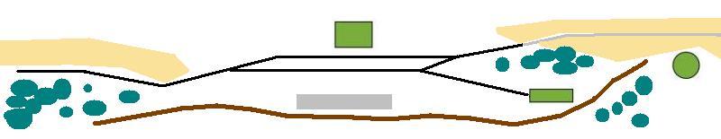

ik moet zeggen dat ik ergens blij ben dat je weer terugkeert naar je landschap, want ik vond de platjes daarvan altijd fantastisch sfeervol. Nou kan ik me goed voorstellen dat je ook wat te rijden wilt hebben. Maar er is toch vast wel een combi tussenbeide mogelijk?
Als je de locloods gebruikt om achterlangs het doorgaande spoor al langzaam aan het zicht te onttrekken dan sla je paar vliegen in één klap toch? Effe ruw wat geschetst, met bos links, spoor en weg in bruin. Pleintje voor station met dubbel perronspoor, locloods op zijspoor, en rechtsachter verdwijnend spoor in bos en duinen. En dan plek voor vuurtoren.

Maarten, zoals je het nu tekent was het eigenlijk als voorheen, ware het niet dat je het station in het midden hebt gezet en ik had nog een extra spoor naast de lokloods. Het is heel verleidelijk om elke lege ruimte met rails op te vullen. Je ontwerp heeft echter twee problemen: ik kan het station niet draaien, want de achterzijde is gewoon wit karton. Hij moet aan de rechterzijde bijna tegen de achtergrond aan komen. Het tweede punt is dat dit een tussenstation is, dus volgens mij is een lokloods niet te verklaren. Is het er niet te klein voor? Water vullen is ook niet nodig, want dat doet ie aan het einde van de rit. Ik zou het er graag bij hebben, maar een lokloods vraagt gelijk om een belangrijker stationscomplex, volgens mij. In mijn ontwerp ben ik niet overtuigd van de weg die eigenlijk alleen maar naar het station gaat. Maar ik wil m ook weer niet van de voorzijde af laten vallen, zoals in de eerder gebouwde module. Suggestie?
