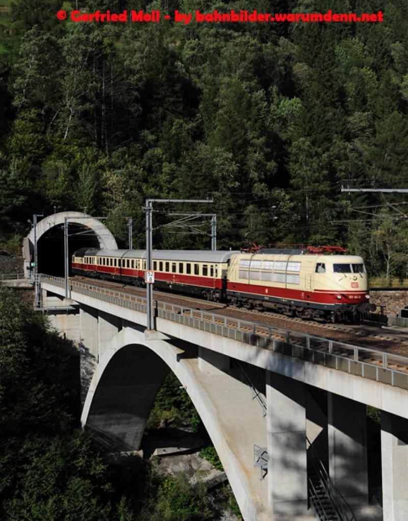

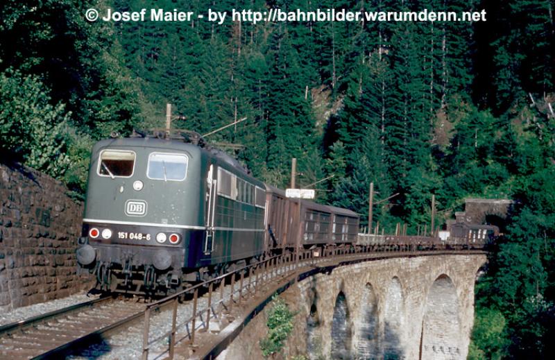

Hallo Erwin,
Ik kon effe geen foto vinden van een BR 103 op de oude stenen Kaponiggrabenbrug,wel een foto van een BR 151.048.
Sinds een tijdje ligt er een nieuwe dubbelsporige Kaponiggrabenbrug dit keer wel met een BR 103.184 de oude stenen brug ligt er nog achter.
Dus ik zit nog een beetje te twijfelen welke ik ga bouwen. ???
Gr Chris

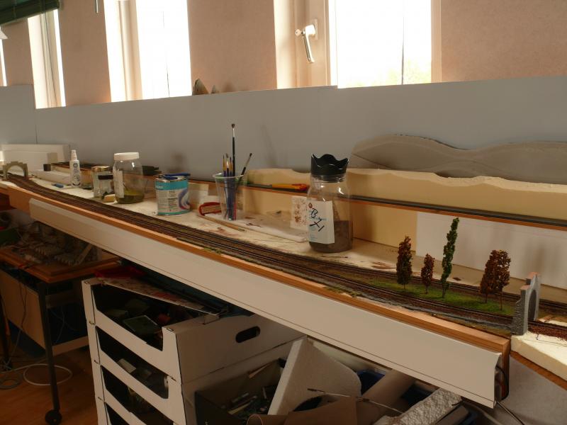

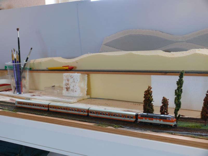

Nu we weten hoe we met elkaar moeten omgaan ;D, heb ik eindelijk weer eens tijd gehad om actief met de hobby bezig te zijn.
Het eerste trace is roestigbruin en geballast.
Nu je alles af denkt te hebben, moeten nog de spelden waarmee de rails bevestigd waren worden verwijderd.
Met een klein schroevendraaiertje of (afbreek)mesje, lukt dit wel.
Nu pas vallen de gaten (gaatjes bij N-spoor) pas echt op! De oplossing; men neme bloembinddraad van 0,9 mm,
verkrijgbaar bij de betere bloemist. Voor de Half-nullers er is ook dikker draad bij de bloemist te verkrijgen. Van dit draad knip je stukjes van 0,5 cm (om geen platte knip-kanten te krijgen is doorsnijden beter).
Deze stukjes draad steek je in de gaatjes van de biels en drukt hem (niet met je vinger, je voelt wel waarom ;D) tot de biels erin. Nu vallen de gaten al veel minder op. Een beetje roestbruine verf doet de rest.
Van de binnen kant van de rails en ook de bielsen even vrijmaken van wat resten ballast materiaal, stofzuiger erover en proefrijden maar.
Alles werkt (y), nu is het tijd voor de volgende stap; het 'coulisse' landschap. Rechts op de foto's zie je de eerste aanzet van dit landschap. Uitleg en bouwbeschrijving volgt snel.
