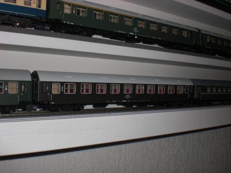

Naar je Avatar te beoordelen lijkt het me dat je ook het e.e.a. weet van de PKP ???
Zo ja dan hierbij gelijk een vraag ik zoek dus de rijtuigen van de PKP die in een HvH-Warszawa en Nord-West express passen.
Nu kwam ik bij Sachsenmodelle/Tillig wel een PKP model tegen en alhoewel die meestal wel accuraat zijn tel ik toch een verschil in het aantal ramen.
Weet jij misschien hoe e.e.a. zit ??
Groet Johan
Wie verandering ervaart als tegenwind, loopt de verkeerde kant op.
Ernst-Jan
  • Berichten: 1352
  • PTR
    • Draaistel
Re:M** set DSB rijtuigen
« Reactie #10 Gepost op: 01 November 2009, 22:06:08 »
De SaMo/Tillig Y rijtuigen kloppen alleen voor de 2e klas. Deze zijn in NL geweest, wil je de AB of Bc dan heb je pech, deze zijn er niet in model, SaMo heeft wel een AB maar dat is niet het type dat in Polen rijdt. In de HvH-Warszawa reden AB's en B's en later B's en Bc's type Y, nog later werden dat rijtuigen type Z. Deze zijn er al helemaal niet in model.
De groene PKP Y van SaMo/Tillig kun je dus gerust kopen voor de B. Wat er niet aan klopt moet je maar op de koop toe nemen  ;). Er zitten namelijk nogal wat dingen aan die net niet helemaal kloppen, maar het algemene beeld zit er absoluut in die bakken.
Ernst-Jan
  • Berichten: 9012
  • Hengelooo 1:160
« Reactie #11 Gepost op: 01 November 2009, 22:33:34 »
Plaatje!
Biertje1150
  • Berichten: 1669
« Reactie #12 Gepost op: 01 November 2009, 22:38:19 »
Plaatje!
Van welk merk is dit rijtuig dan want als ik op de site van Tillig kijk zie ik toch echt een rijtuig met 11 grote en 2 kleine ramen (of ik kan niet meer tellen :-[ )
(Kan helaas even geen link want die werkt niet maar kijk maar bij de halberstadt rijtuigen)
Groet
Ernst-Jan
  • Berichten: 1352
  • PTR
    • Draaistel
« Reactie #13 Gepost op: 01 November 2009, 22:42:43 »
Plaatje!
Jij altijd met je oostblok meuk!  :P
Ehm, ja, ik weet niet of die Y bak nu nog leverbaar is. Hij staat niet meer op de Tillig site dus het zal wel niet. Art.nr. van de bak op de foto van Frank is Tillig 74564. Dus ook een Tillig bak, maar dan een ander type.
Ernst-Jan
