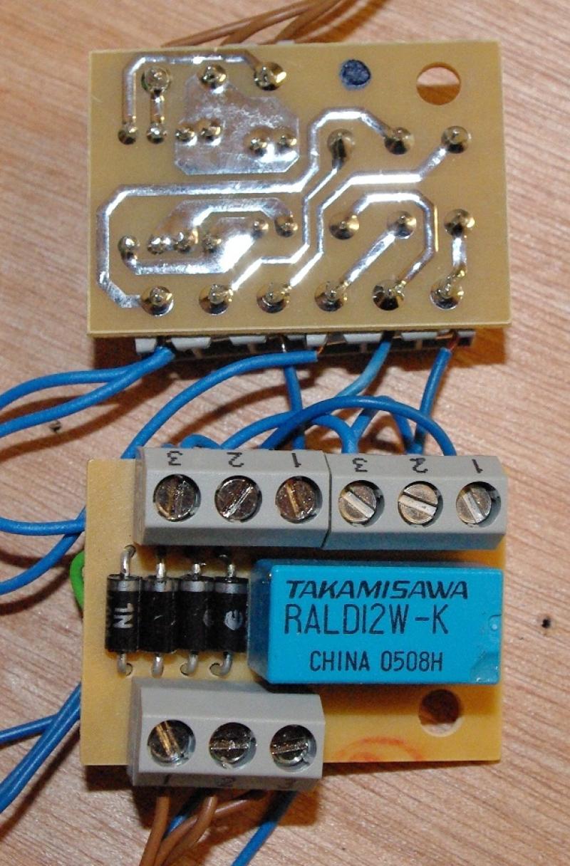

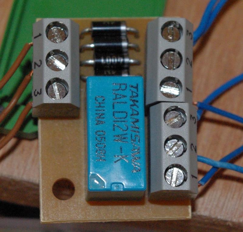

Voor de duidelijkheid heb ik hieronder een plaatje staan.
Kunnen die diodes gewoon overbrugt worden?
Werner

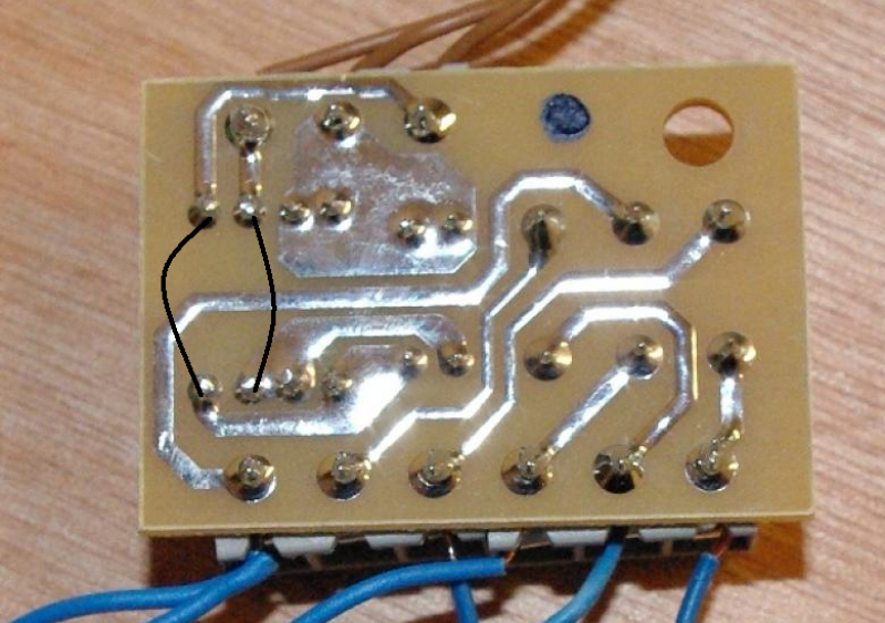

Werner
Berichten: 188
Re:Schakelen relais mbv LS110 lukt niet
25 October 2009, 12:04:41 »
Hierbij een foto van de onderzijde.
Zoals al eerder aangegeven heb ik alle diodes overbrugt.
Qua schakeltechniek ben ik een echte nitwit.
Ik hoop dat je wat aan het plaatje hebt.

Wim Ros
BHV
Berichten: 7819
25 October 2009, 14:09:00 »
Deze twee verbindingen maken. En eigenlijk kun je dan de alle diodes er van afknippen.
Mvg
Wim.

Werner
Berichten: 188
25 October 2009, 14:23:14 »
Nogmaals bedankt, voor het nog heldere antwoord.
Dit gaat zeker lukken.
