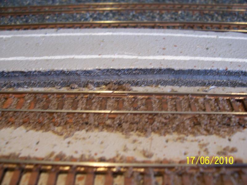

« Reactie #1816 Gepost op: 17 June 2010, 20:04:12 »

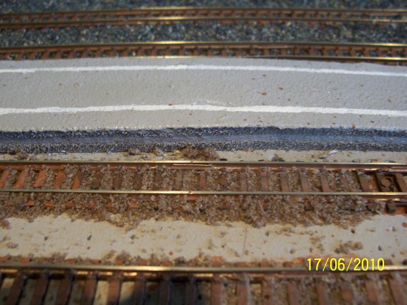

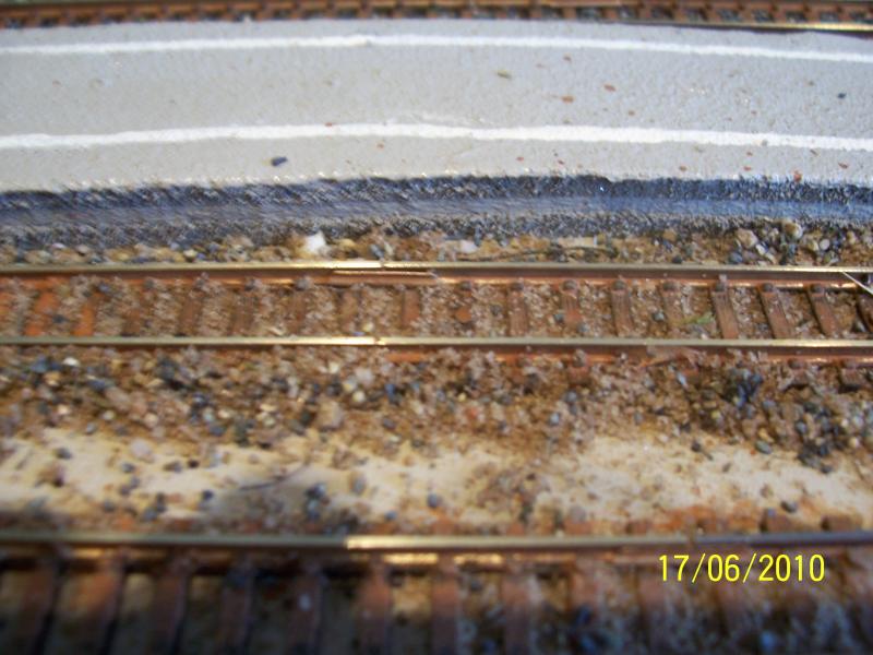

O.k. Klaas, we zijn nu toch bezig.
Ik heb weer even een experimentje ondernomen.
Enkel Zand = nee
Zand en een beetje zwarte prut = nada
Zand en nog meer zwarte prut =  Noppe
Kortscherend gezegt : Absoluut onmogelijk deze combinatie,s
Het is het niet, ik nijg steets meer en meer naar plan  B.
Het advies van Ronald opvolgen.
Zo,n foto toestel trekt de boel wel lekker krom, zo he  :o :o
Martin.

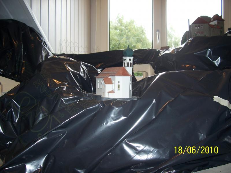

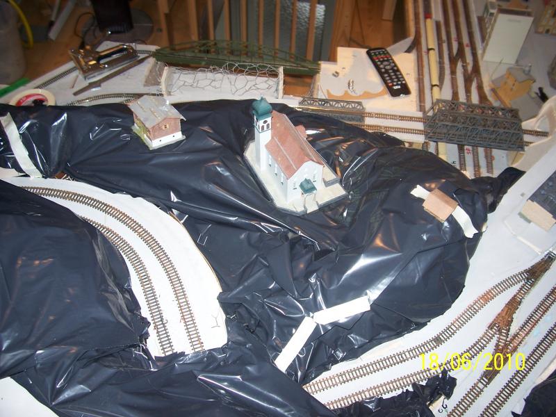

Re:De bouw van Gotthardbahn in n spoor is gestart
« Reactie #1819 Gepost op: 18 June 2010, 17:32:59 »
Martin
Julien
  • Berichten: 378
    • Schwarzfelsen
« Reactie #1820 Gepost op: 18 June 2010, 17:40:05 »

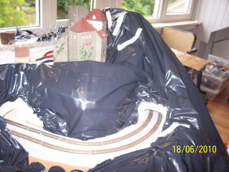

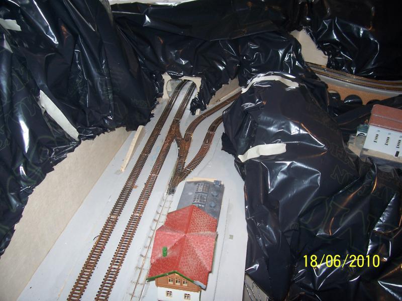

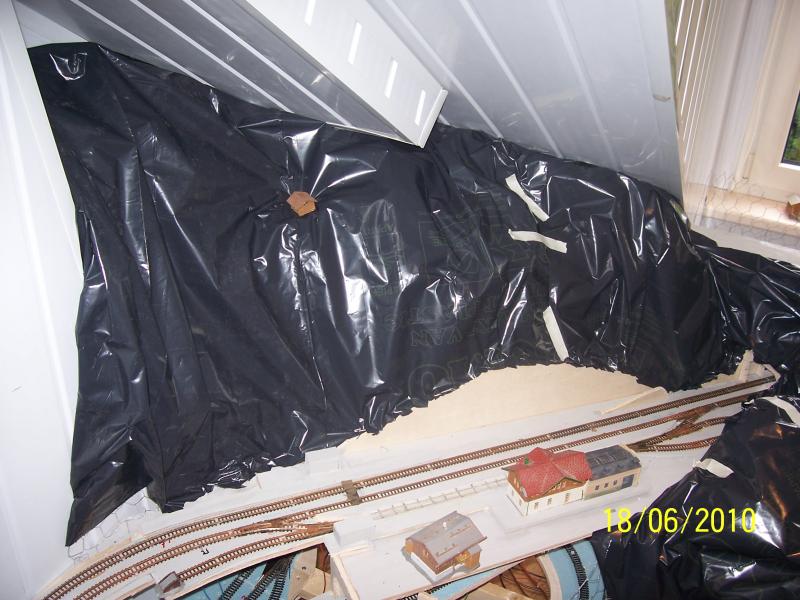

Hoi Martin,
Zijn dit vuilniszakken die je over de bergen hebt gespannen?
Hoe ga je dit verder verwerken?
groeten,
Julien
Bezig met het bouwen van "Schwarzfelsen" in H0. Materiaal: Fleischmann / Roco / profi-rails / S88XPressNetLI / LDT Wisseldecoders / RocRail.

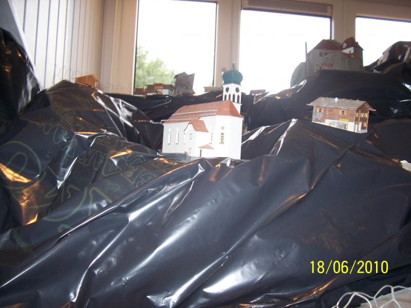

« Reactie #1821 Gepost op: 18 June 2010, 17:47:31 »
Het lijkt wel een spoorlijn door het Swarchwald.   ;D
Nou Martin, ik ben benieuwd wat je bedoeling hiervan is.
Groet Hans
::  N Spoor  ::  digitaal ::  Nederlands, Duits en alles wat ik leuk vind gemixt  ::  Bezig met weer een nieuw baanplan  ::
m de deugd
« Reactie #1822 Gepost op: 18 June 2010, 17:50:39 »

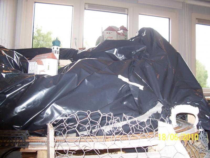

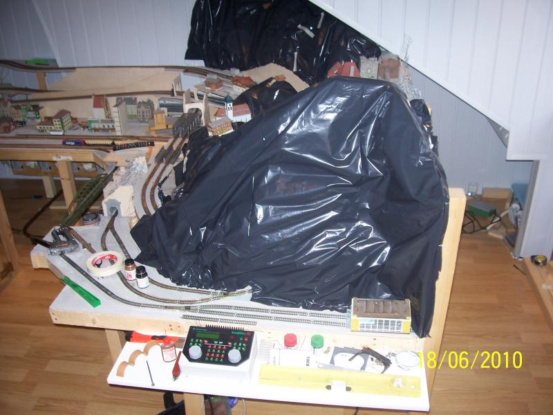

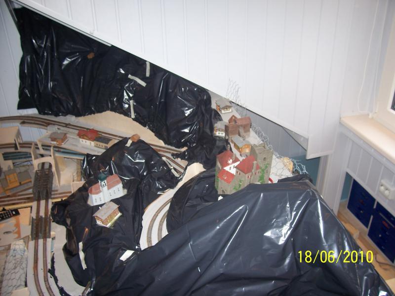

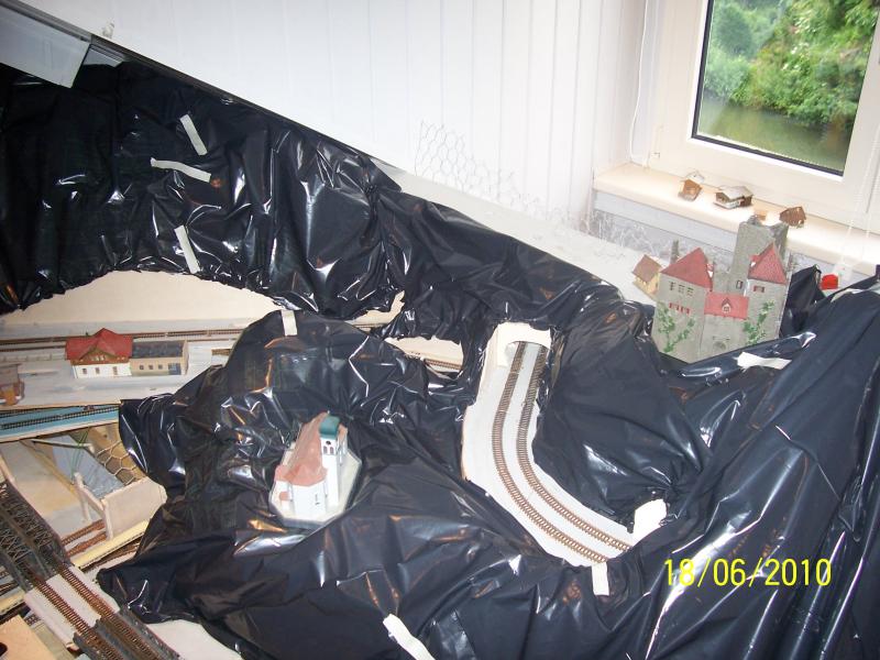

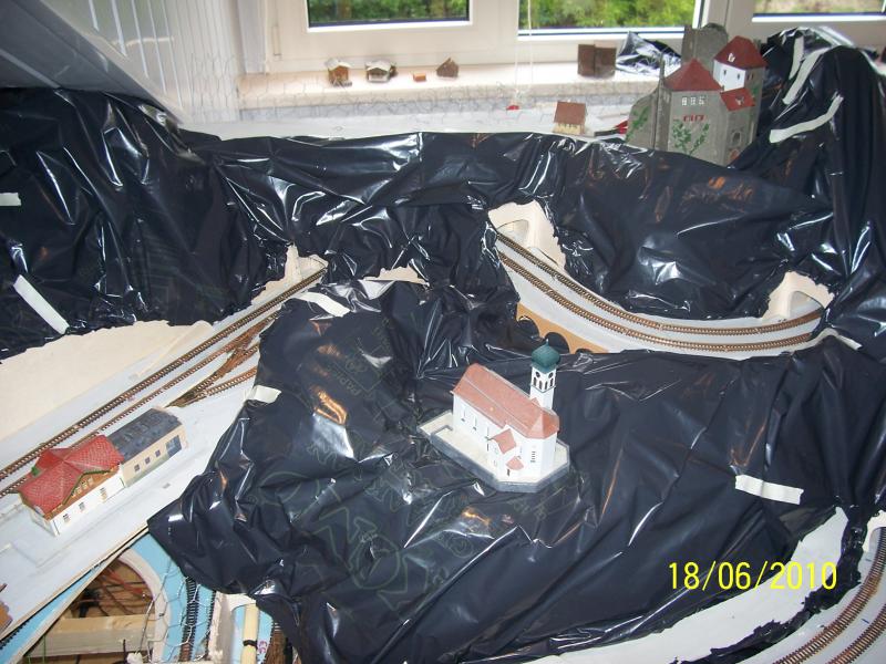

Hoi Julien.
Dit zijn inderdaad vuilzakken als onder basis.
Deze zijn nodig om matriaal waar je bergen van wil maken op die plek te houden.
Anders valt het op de grond, en dan wordt het een bende, dat willen we voorkomen.
De bergen zelf worden te mee van wc papier Mache' met een mengsel van houtlijm en flexible tegen lijm of muurvuller of roodband gips..
Dat werkt prima zijn mijn bevinding.
Martin.

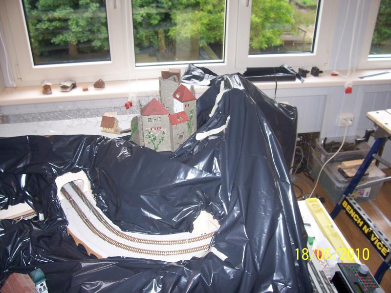

m de deugd
« Reactie #1823 Gepost op: 18 June 2010, 18:58:07 »
Groet Hans
Ik kan natuurlijk niet de exacte alpen hier gaan na bouwen.
Valt het tegen dan ?
Als je het niet mooi vindt, mag je dat gerust melden. ;)
Het ruige alpen karakter enzo komt er wel degelijk.
Martin.

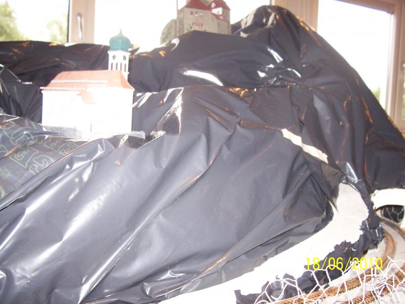

Dag Martin,
het lijkt mij dat vuilniszakken als ondergrond juist erg onhandig kan zijn. Alles wat je er op doet wil er in eerste instantie van af glijden. Het plastic geeft nou eenmaal niet lekker houvast.
Maar wel begrijpelijk dat je wilt voorkomen dat er behangselplak door alles heen lekt.
Ben benieuwd hoe het zal gaan.
Wel leuk om op deze manier al langzaam te ontwaren welke spoordelen zichtbaar blijven en welke wegvallen in de bergen.
groeten
Maarten
met de groeten van Maarten
m de deugd
« Reactie #1828 Gepost op: 19 June 2010, 08:58:02 »
Hoi Maarten.
Daar heb je gelijk in.
Maar......
Ik zal eens uitleggen hoe je dat tegen gaat.
Schrijf maar mee.......
Je neemt een bakje gewoon kraan water daar doe je verder niets in.
En een bak met behanglijm wat je eerst maakt.
Vervolgens een rol wc papier.
Daar scheur eerst steets 4 a 5 velletjes van af tot je een redelijke stapel vellen hebt.
In tussen tijd kan de behanglijm wat uitstijven, dat is nodig.
Daarna smeer je eerst bij de top behanglijm en drapeert het eerste vel daarover
Dan neemt je een kwast en dompelt deze in het water, zodat de kwast nat is.
Dan maak je het velletje iets wat nat, niet te veel, daardoor blijft dat zowizo plakken.
Dan voorzichtig onderaan de vel een randje houtlijm er op strijken.
En de volgende vellen iets overlappent naar onder toe afwerken, dan krijg je een ruwe basis.
Daar over nog zo 2 a 3 lagen herhalen.
Daarna op kies je welk vorm van boetseren met de papier mace enzo of welke vorm dan ook.. je gaat gebruiken.
Dat ga je van boven naar ondertoe steets verwerken, zo krijg je soliede bergen.
Als ik eraan binnenkort aan ga werken, laat ik fotos van de werkstappen zien.
Martin
