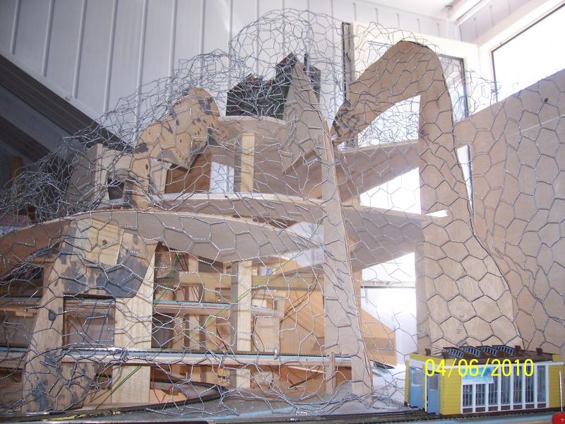

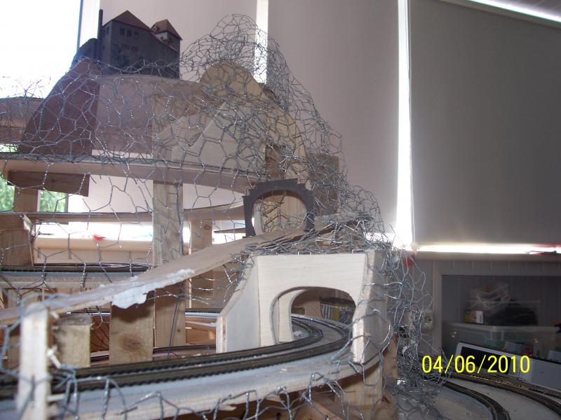

Re:De bouw van Gotthardbahn in n spoor is gestart
Reactie #1742 Gepost op:
04 June 2010, 11:57:46 »
Het laatste gedeelte is wat deze zijde betreft gesloten met gaas.
De basis is er.
Daar gaat de weg de tunnel in.
Martin.
Matheus 18
Nog iets te plat voor Profi.

m de deugd
Reactie #1744 Gepost op:
04 June 2010, 18:58:06 »
Hoi. Matheus
Je kunt het beste gewoon lekker doen wat er voor je zelf echter het bevredigend werkt.
Er zijn wel zoveel manieren om bergen te vervaardigen.
Iedereen kiest voor de manier, die hem of haar bevalt.
Ik heb met deze manier zelf al goede ervaringen opgedaan.
Een mooi resultaat ligt geheel in eigen handen.
Hoe creatief ben je, inzicht en fantasie dat is zeker niet onbelangrijk.
Wat de kosten gaan zijn is vrij eenvoudig, daar zijn geen richtlijnen voor.
Daarom, probeer de kosten voor dit soort werk, voor jezelf lekker zo laag mogelijk te houden.
Er gaat gegarandeert wel iets niet zo je dat wilde, daarom.
Met goedkoop verkregen huismatriaal kan je net zo goed en mooi bouwen.
Als met de profesionele modelspoor spullen die voor dat doel in de handel te verkrijgen zijn.
Niemand pint je erop vast als je een rolletje wc papier vernachelt.
Met een veel duurder matriaal, wordt dat een pijnlijke zaak.
Vandaar deze keus, is voor mij de doorslag.
Martin
Er is vanmiddag weer wat verbouwd, dat stond nog op het bouwprogramma.
De lijn staat nu te drogen, voor definitief plaatsen.
Martin.

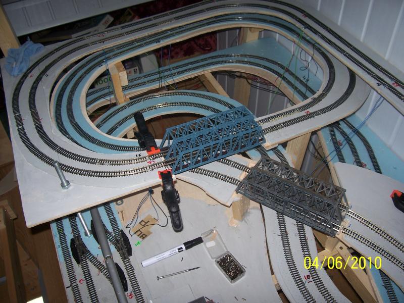

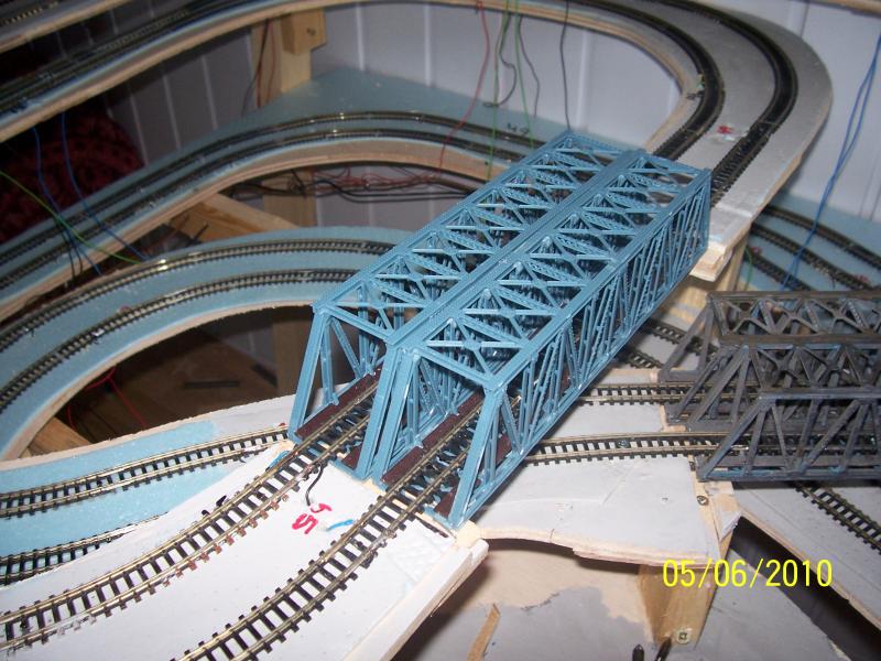

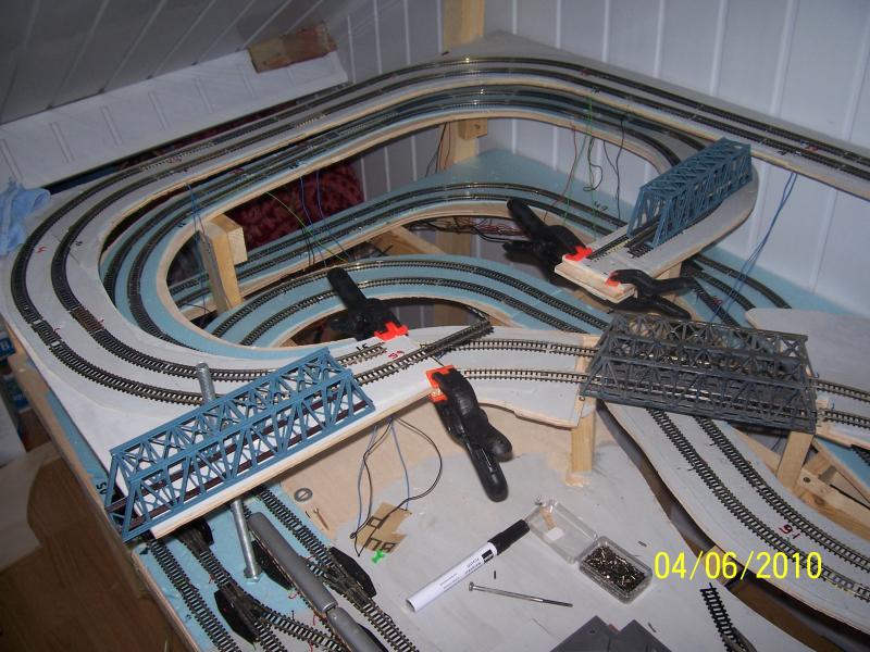

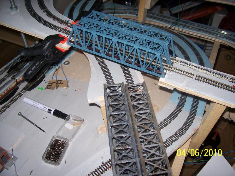

m de deugd
Reactie #1745 Gepost op:
04 June 2010, 19:52:46 »
Morgen de bruggen op hoogte met de rails brengen.
Dan gaan we weer testritten rijden.
Martin.
Reactie #1746 Gepost op:
05 June 2010, 02:40:21 »
Hi Martin,
je gaat snel, mijns inziens wat te snel. Ik ga even kritisch zijn omtrent dit verhaal.
-denk na over het totaalplaatje. Waar komen je bergruggen, weides, weetikveelwat....
-je (spoor)wegen verdienen aankleding voordat je er een berg overheen knalt
-heb ik je niet horen zeggen dat je bovenleiding gaat gebruiken? Hoe ga je dat fixen met je berg al op z'n plek.....
-je tunnelportalen zijn van hout. Het is prettiger werken als je ze voor je hebt liggen om er een echt lijkend portaal van te maken ipv triplex......
Het is makkelijk om bepaalde karweitjes 'even' te doen, maar ik heb zelf wel eens 2 weken naar een stukje te bouwen baan gekeken om te bedenken wat er moest komen, en hoe. En -heel belangrijk- in welke volgorde ik de klusjes moest doen. Denk aan: verlichting aansluiten (=draden trekken) vóór je de boel gaat 'afsluiten', een logisch plaatje maken ('zou dit in het echt ook kunnen?') en dat soort dingen.
Just my 2 cents......

m de deugd
Reactie #1748 Gepost op:
05 June 2010, 09:29:05 »
Hoi Jeroen en Bas.
Een kritiese blik is altijd heel erg welkom, zo ook deze.
Ik put hier weer de nodige inspiratie en leer uit op, dank jullie.
Ik ga zien, of ik mijn uitleg kan plaatsen, van hoe en waarom, voor jullie.
Hoe ik dergelijke dingen ga doen laat ik jullie allen juist duidelijk zien.
Door de vele foto,s en filmpjes, tijdens het bouwen denk ik heel presies na wat en hoe ik de dingen ga doen.
De tunnelportalen blijven als basis van hout, het wordt nog mooi echt gemaakt met klei enzo....
De reden is dat ik nu eerst het gaas al heb geplaatst, dat is puur uit veiligheid.
Stel ik ga de bovenleiding,lantaren,s, seinen enzo eerst plaatsen en dan vervolgens het gaas.
Dan kan ik een afnemers contract met de hof leveransier vaststellen, voor de hoeveelheid matriaal dat er dan sneuveld.
Die ervaring heb ik van mijn vorge bouwproject, en heeft mij de beslissing doen nemen het nu op deze manier te doen.
In vergelijking en met jullie opzicht ga ik inderdaad snel, prijzen zijn er toch niet te behalen, tenminste niet dat ik weet, ik doe dit gelukkig met heel veel plezier alleen voor mijzelf,.
Ik ga beslist geen bouwsnelheids vergelijking trekken met andere modelbouwers.
Zo van ik moet en wil eerder klaar zijn dan anderen, dan vernachel ik het alleen voor mijzelf.
En laat jullie steets zien wat er is gedaan.
Ik roep heel de tijd dat het goed komt, dat vertrouwen is er vol.
Gezien de vele testriten die ik tot dusver al met veel sucses heb uitgevoerd.
Ik ben erg serieus met alles wat ik doe.
Blijf het volgen zou ik zeggen.
Martin.
m de deugd
Reactie #1749 Gepost op:
05 June 2010, 14:26:06 »
Hoi Allemaal.
Eerst eens ruim de tijd genomen om de bruggen en het spoor goed te krijgen.
Morgen ga ik weer een testdag houden.
Anders ga ik te snel.
Martin.
