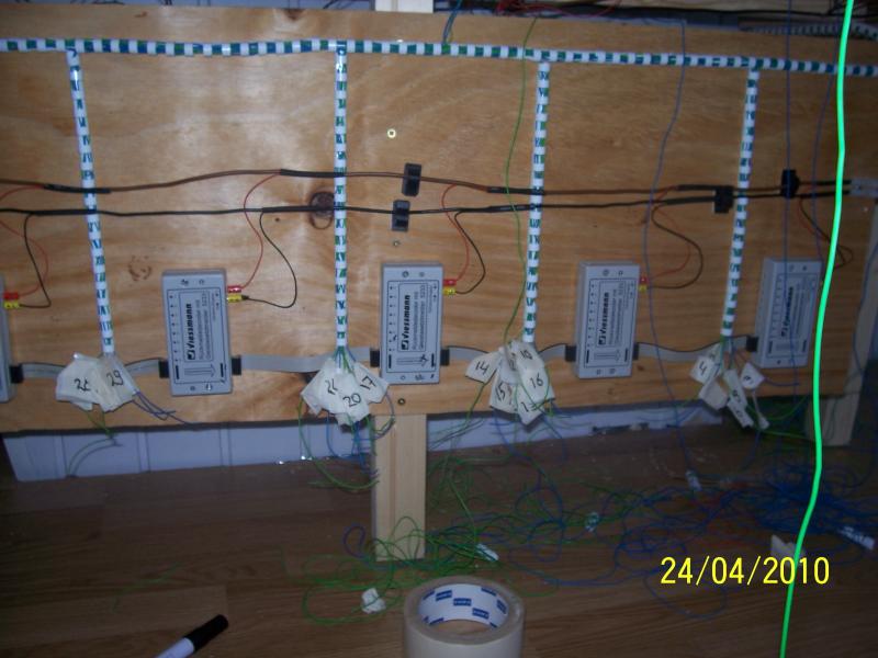

Re:De bouw van Gotthardbahn in n spoor is gestart
« Reactie #1472 Gepost op: 22 April 2010, 21:55:45 »

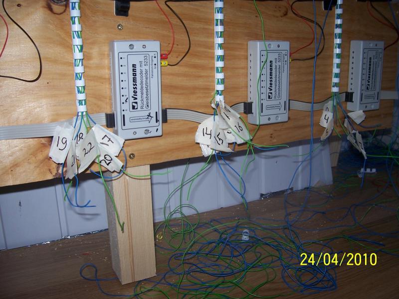

Hoi allemaal en bedankt voor de complimenten.
Vandaag een herhaling van gisteren,draden doorvoeren.
Bijna weer 4 blokken klaar op 1 draad na.
Helaas geen foto,s.
Dat neem ik morgen wel gelijk mee bij het vervolg.
Het ruimt wel al op wat de draden aangaat.
Het verveeld niks dat draden trekken.
Muziekje aan en gaan met ..........
Martin.
« Reactie #1476 Gepost op: 23 April 2010, 20:23:12 »
Hoi allemaal.
Hallo
Die boekruggen zijn inderdaad een goeie.  (y)
Olaf

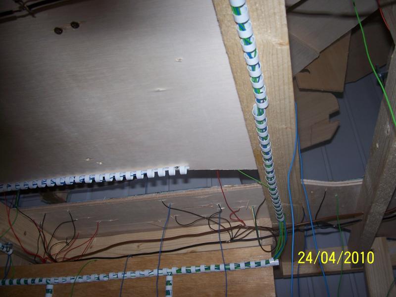

Die boekruggen zijn te koop bij de tijdschriften handel.
Erg handig en makkelijk op de juiste maat te knippen.
Ik boor 3mm gaatjes erin en zet ze met 13x0,3 schroefjes vast.
Je kunt ze ook makkelijk met een lijmpistool vastplakken.
Hallo Martin,
Dat is geen half werk wat je levert,ziet er meer dan uitstekend uit.
Jawohl,orde en netheid!!! (y)
Gr Chris
Ja zeker Chris,verder heb ik het wat lengtes van mijn draden aardig in geschat.
Tot nu heb ik maar 2 draden opnieuw moeten solderen,die waren te kort gemeten.
De wirwar aan draden begint al dus danig te minderen.
Ik was dit zo van plan te doen,en dat gaat mij lukken ook.
Martin

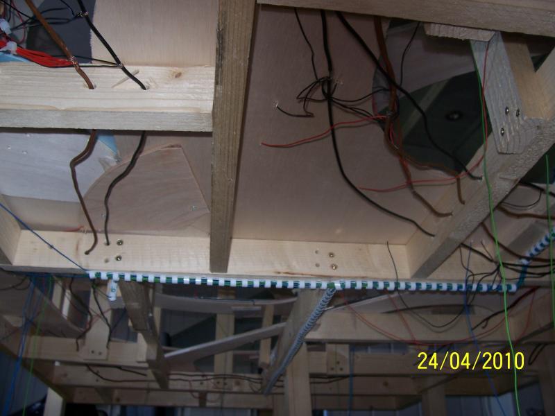

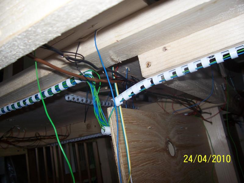

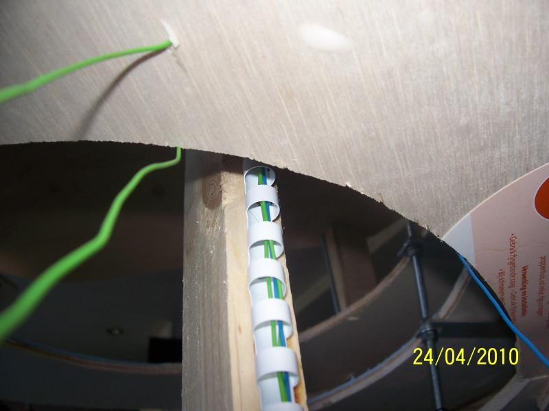

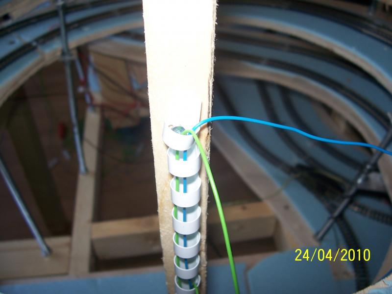

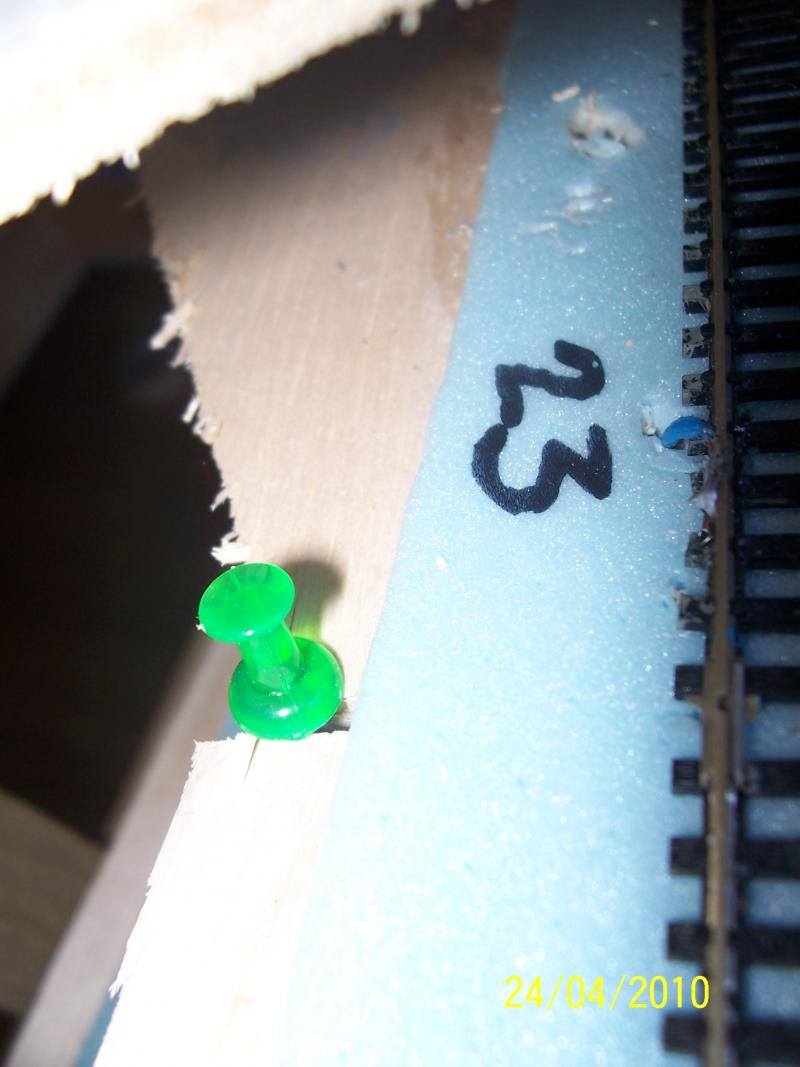

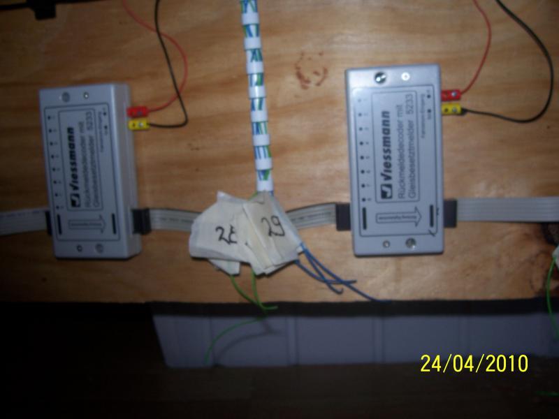

« Reactie #1477 Gepost op: 24 April 2010, 19:43:47 »
Hoi
Er is weer draad doorgevoerd.
Nummer 30 is morgen aan de beurt.
Martin
« Laatst bewerkt op: 24 April 2010, 19:45:26 door m de deugd »
