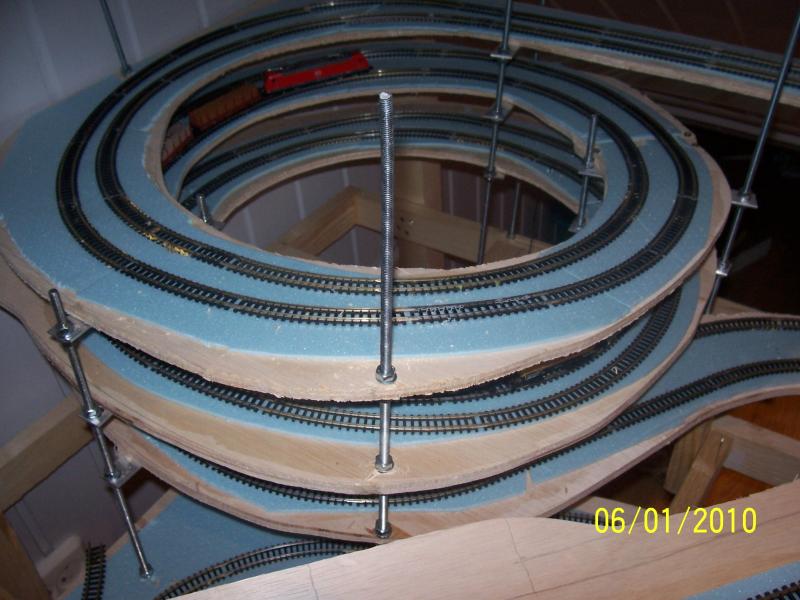

Ik zal laten zien wat ik vanochtend moest doen.
De laatste draadeinde was minder eenvoudig toe tepassen.
Ik kon er met de boormachine niet bij.
       Martin.

Ik zal laten zien wat ik vanochtend moest doen. //moest??? dit is wel een hobby hoor, dus niks moet :D
//plaatsbesparing :D
De laatste draadeinde was minder eenvoudig toe tepassen.  //wat is een draadeinde??
       Martin.
ziet er goed uit!
mvg daniël

zo te zien klim je in het binnenste spoor. An sich nadelig, want hoe scherper de boog hoe meer rolweerstand én hoe groter de hellingshoek. Twee keer ruk, dus.  Bovendien -om de waarheid niet teveel geweld aan te doen- komt het jou goed uit dat ze in Zwitserland links rijden! Dus de bedoeling is neem ik aan om op het buitenste spoor te klimmen. Nou, relaxed toch?!
Gr J
m de deugd
Re:De bouw van Gotthardbahn in n spoor is gestart
« Reactie #773 Gepost op: 06 January 2010, 18:54:32 »
Dat klopt Jeroen,maar testen doe ik tweetalig
Binnenbaan stijgen en dalen
Buitenbaan stijgen en dalen
Dan weten we zeker dat dat goed is
Een draadeinde,weet je niet wat dat is.
Dat is een stalen staaf met een gewonden draad waar je moeren op kan draaien.
En hem op lengte zagen,erg goed te gebruiken zo kun je zelf bepalen op welke hoogte de sporen lopen.
En desgewenst bijstellen.
En moest doen betekend ook wel,wil zeggen puur en echt noodzakelijk
En ik moest in een halfhang spagaat boren,ik kan je garanderen,da,s niet prettig.
Maar goed daar ben ik nu mee klaar.
      Martin.

maarre, hoe draai je die bouten er eig op?
doe je t gewoon met de hand, of heb je er n andere manier voor?
mvg daniël
mMijn baantje
m de deugd
« Reactie #778 Gepost op: 06 January 2010, 22:22:05 »
Ja, met de hand
Wil jij ook een klimspiraal gaan bouwen dan?
Niks verkeerd, maar leuk dat je het vraagt ;)
        Martin.
