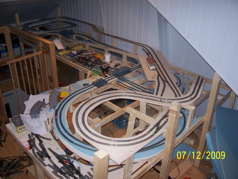

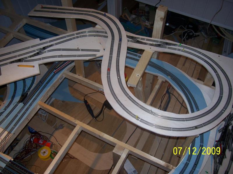

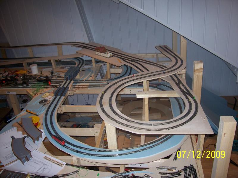

Hallo Martin,
Je gaat wel heel rap ! Wat een snelheid, nog even en je bent klaar met je baan  ;D
Maar probeer het niet te snel te doen; als ik zo vrij mag zijn een paar kleine punten die me opvallen op de foto's .
Op de 1e foto, het onderste spoor , daar zit een slinger rechts van de wissel. Dat maakt de treinenloop niet zo fraai.
Tevens valt me op dat de onderlinge afstand van het dubbelspoor niet constant is.
Op de 2e foto, onderin, vlak voor de brug, is het binnenste spoor recht terwijl het buitenspoor nog in een bocht ligt. De geometrie is ook hier bovenin niet constant. Zie ook een ontsporingsongevalletje  :-\
Probeer zoveel mogelijk de juiste radiussen te gebruiken. Dat komt de treinenloop zeker ten goede.
Overigens, zie het als opbouwende kritiek.  ;D  Verder petje af voor het bouwen  (y)

Even twee foto,s erbij.
Goeden avond Ferry dat is hellemaal correct wat je meld.
De rails ligt nog los op de ondergrond vandaar al de onevenheiden.
En die trein is niet ontspoord,maar ik heb de rijtuigen daar even neergegelegen.
Omdat ik ze tijdens het bouwen omverstoten.

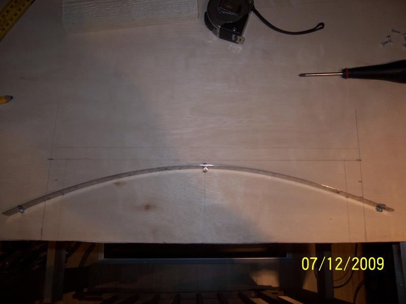

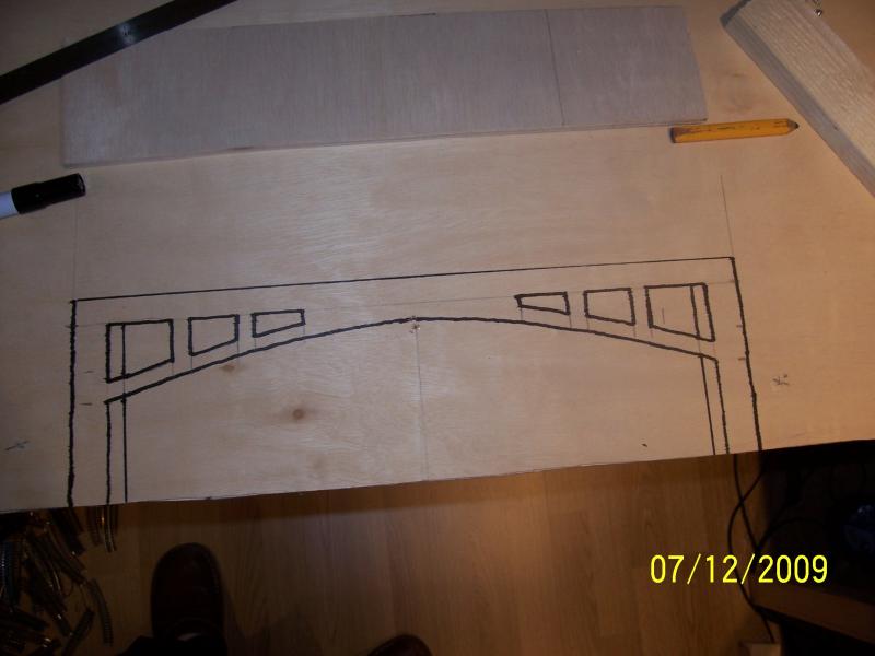

Goeden avond iedereen
Alvast begonnen met het te bouwen brug ontwerp
Morgen de boel uitzagen
              Martin

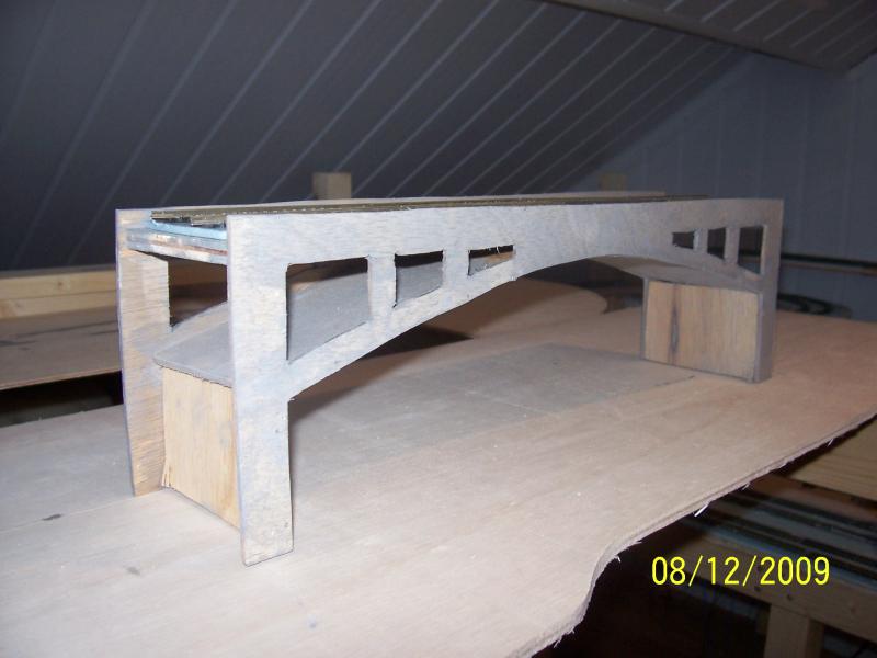

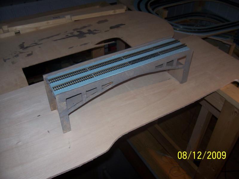

Re:De bouw van Gotthardbahn in n spoor is gestart
« Reactie #491 Gepost op: 08 December 2009, 16:06:14 »
Goeden middag Beneluxspoorders.
Werk aan de brug.
Je kan een hoop zelf bouwen en dat is erg leuk.
Vandaag deze brug gemaakt.
Morgen de tweede verflaag erop zetten.
De ruwbouw is gereed.
              Martin.
« Reactie #492 Gepost op: 08 December 2009, 16:57:12 »
Dat heb je toch aardig in elkaar gezet Martin!

En dat blijft ook leuk dat men steeds wat te doen heeft!
Verder is het een mooie brug geworden.
