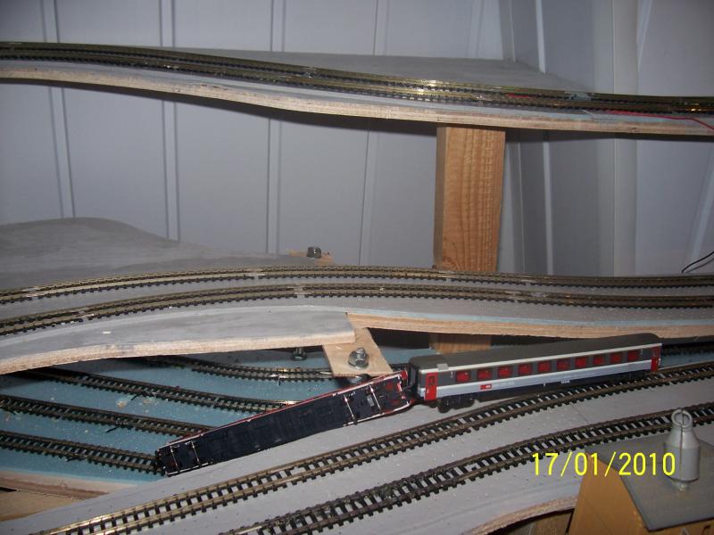

Nou dit was er dus aan de hand :'(
Der moet op dat traject nog aardig gesleuteld worden.
          Martin.
          Martin.
Martin, een klein puntje van kritiek. Op veel foto's van jou baan zie ik bochten met stukjes niet-passende radius er tussen. Je gebruikt dus niet consequent gelijke stukjes "bocht". En dat gaat je nu opbreken denk ik omdat al die bochten en bogen niet vloeiend verlopen.
Zou ik als ik jou was eerst een kritisch nalopen ;)

Hoi Ronald.
Dat heb jij heel juist gezien ;)dank hiervoor.
Daar ben ik tijdens de ritten namelijk ook achter gekomen,bepaalde rijtuigen straffen meteen.
Ik ben al een beetje aan het uitzoeken hoe ik deze onvolkomenheden er uit kan krijgen.
Maar voor de rest ben ik niet ontevreden hoe de test periode verloopt
Wel wat stroomstoring her de der en nog wat kleine ontspoorgevallen.
Maar da,s zaak voor morgen.
          Martin.

Martin, probeer ook S-bochten te vermijden. Die laten lange wagons met koppelingen vast aan de rijtuigbak ontsporen.
m de deugd
Re:De bouw van Gotthardbahn in n spoor is gestart
« Reactie #938 Gepost op: 17 January 2010, 21:46:24 »
O.k. ;)
Dat zijn inderdaad belangrijke dingen.
Daar ik tijd genoeg heb om er voldoende aandacht aan te besteden.
Ik ga nog kijken of er bouwtechnisch nog wat te wijzigen is.
In twee bochten trekt de loc de rijtuigen eruit,presies wat jij bedoeld ,een s bocht.
Dank je Ronald.
     Martin.
