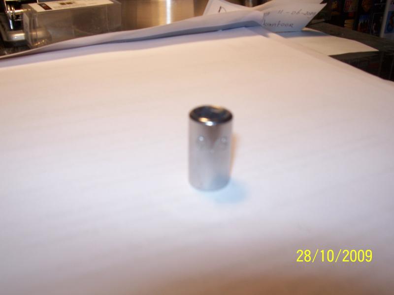

Hallo Chris.
Ik neem er al de tijd voor en ik ontdek steets nieuwe dingen
Waar ik een oplossing voor weet te vinden.
Neem nou dat moertjes draaien
Daar heb ik weer een oplossing voor gevonden, dat veel sneller werkt en probleemloos
Men neme in mijn geval een dopsleutel M5 die is open aan de bovenkant
MAAR valt niet van het moertje af
Met de boorkop[SNELSPAN IS VAN KUNSTOF]
druk je licht tegen de dopsleutel en gaan met de moertjes, het werkt goed.
Deze bedoel ik en een boortol.

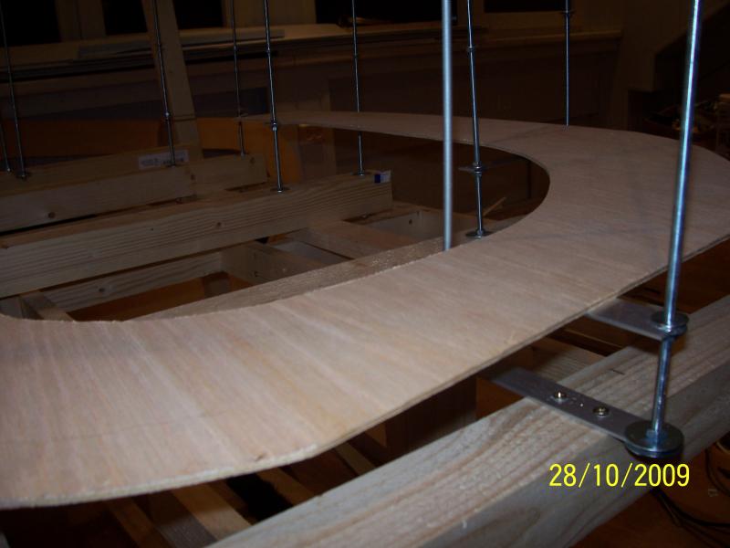

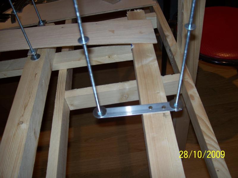

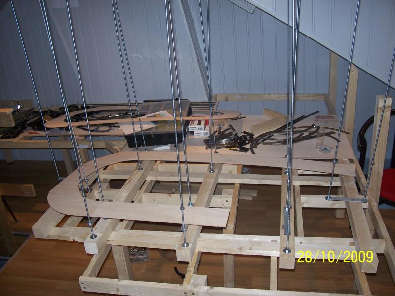

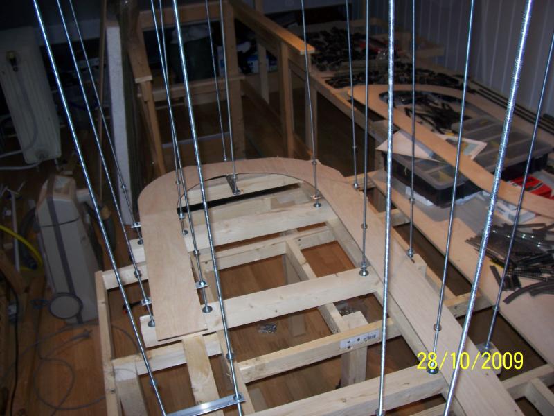

Goeden avond iedereen.
Ondanks veel telefonische rompslomp
Toch nog iets aan de klimspiraal gedaan.
Op die twee plaalsen die niet ondersteund werden 2 maal 2 draadeindes geplaatst.
Dus links en rechts
Morgen zal het bouw tempo niet veel hoger zijn ben ik bang ,maar we zien wel
santerdam
Berichten: 3865
Re:De bouw van Gotthardbahn in n spoor is gestart
Reactie #98 Gepost op:
28 October 2009, 19:45:30 »
Martin, welke dikte heeft de plaat ? Het balkenframe lijkt me beslist solide, de methode met draadeinden en metalen strips ook. Maar verder heeft de plaat geen enkele ondersteuning. Het oogt vrij dun en ik denk dat die plaat gaat doorbuigen, zelfs met die extra strip in het midden van de boog.
Sander

Goeden avond Sander.
Het plaat matriaal is hardhout triplex van 3,6 dik.

Martin,
Ik zie dat je spiraal los op de ijzeren dwarsverbindingen ligt?............komt dat niet vast te liggen?

28 October 2009, 20:17:00 »
Dat was me ook al opgevallen.

Reactie #102 Gepost op:
28 October 2009, 20:19:11 »
Voor mijn gevoel is dat gewoon te dun Martin. Triplex van 3,6 mm is tamelijk buigzaam en gaat gewoon hangen tussen de strips. De vrije hoeken van de bogen worden gewoon hangoren, de rechte stukken worden een soort zadels.

Reactie #103 Gepost op:
28 October 2009, 20:25:38 »
Hallo Jeepney en Chris.
Ja dat komt inderdaad nog vast te liggen.
Mijn vraag is dan kan ik dat het beste doen.
Ben er nog over aan het twisten.
Hoe zouden jullie dat doen.
