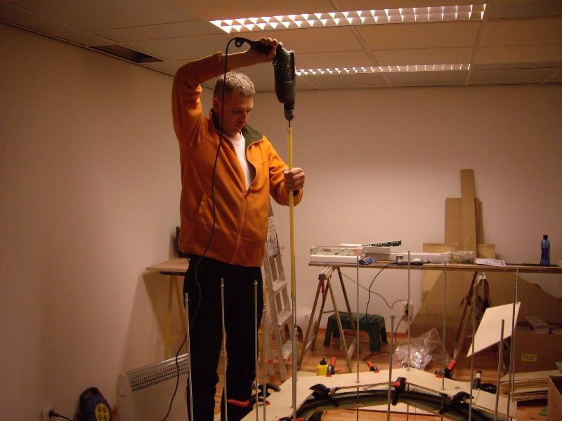

Effe serie:
@ Peter v.d. L: Je hebt toch wel eerst van karton wat mallen geknipt en lopen passen?
Als je nog bouwtips wilt hebben let op:
-Koop 2 zakken lijmklemmen (Hornbach 9 eu per zak).
-als de spiraal "los"van de rest van de baan komt te staan maak dan eerst een frame er onder (met stelpootjes)
-Leg op het onderste frame één hele verdieping en boor die plankjes door op het frame.
-Nummer de losse plankjes en hou die als boormal.
-Dan de draadeinden op het frame plaatsen en vast zetten.
-Neem een stuk 5/8 pvcpijp en maak daarin de afdruk van een M8 moer aan de enekant en stop een bout (M8) in de anderekant > dit heb je nodig op de boortol om snel de moeren naar beneden te kunnen draaien.
-Lijm de eerste spiraal en zet de moeren al vast op de bijna goed hoogte.
-Dan de demping op de spiraal plakken en rails leggen.
-maak van één van de driehoeken die je over hebt van het zagen een mal om tussen iedere verdieping te kunnen houden (ivm de hoogte).
-boor de gaten in de plankjes 2mm groter dan de draadeinden (10mm) dan heb je speling met bouwen.
-gebruik ultra speed lijm ipv normale houtlijm.
vragen? mail me.
succes,
Kees-jan
Ja uiteraard. Ik had niet het geduld om een compleet rondje te knippen, bij 9 stukken ben ik gestopt. Maar het past... ;)
Heel erg bedankt voor je beschrijving! Alleen deze begrijp ik niet, heb je daar iets van een tekening van ofzo?

Waarschijnlijk maak je als het waren een Dopmoer, Die afdruk is er voor om je boutkop in te doen, en die andere M8 bout doe je het stuk met het schroefdraad in je boortol, zodat je tol houvast heeft. Want je bortol pas niet over het stuk pvc heen?

Klopt Beusi.
ziet er zo uit.

Zo dus dat is de man die ons allemaal jaloers maakt met zijn inmense baan;)
Ontopic:
Sla je die bouten er gewoon in?

Nee dat is vriendje Rob (ik heb de foto gemaakt).
Haha nee het zijn geen slagmoeren.

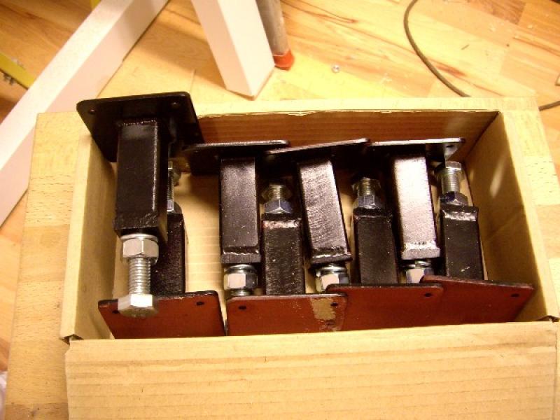

Kees,
Wat voor pootjes gebruik je onder de spiraal?
Marc

Marc,
De pootjes zijn custom made maar je kunt ook bij de bouw (keuken) markt verstelbare pootjes kopen (die bijv onder keukenkasten gemonteerd worden).

Kees,
Duidelijk. Zie ik goed op de foto dat je een 2x3tje onder de eerste laag hebt gemaakt en dat daar de pootjes onder zitten?

Ja klopt Marc.
Dit zijn trouwens de pootjes:
De bout is een M12

Aaaah, gewoon een methode voor luie mensen dus. Die bouten kan je toch ook met de hand naar beneden draaien? ;)

Ja dat kan ook....................15 draadeinden x 1 meter x 9 verdiepingen zijn heel veel moeren en zonde van de tijd.

indraaien  van de moeren kan je ook heel vlot doen door op je  boormachine een ronde staalborstel te zetten.
Dan even de staalborstel tegen de moer houden en gaat dan met een rotvaart naar  beneden.
Werkt makkelijker dan die lange buis  ;)
Wel veiligheidsbril dragen voor  de ogen

Ja maar je krijgt het geen meter diep?

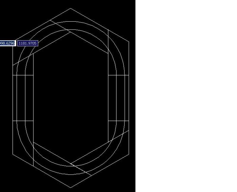

Kees,
Bedankt voor de info. Ik ben nu in Autocad één ronde van het spiraal aan het tekenen met de segmenten. Ik zal een recht stuk net als jou maken in de stijging. In autocad heb ik de halvecirkels getekend met daartussen 36 cm rechte rail. Dmv de excel berekening de afmetingen van de segmenten getekend. Op deze manier kan ik in autocad exact zien wat de afmeting gaat worden van de segmenten voor het rechte deel.
We hadden het vorige week even over Phytagoras. Houdt jij rekening met het feit dat de raillengte bij een stijgend deel langer is dan op een vlak gedeelte? Als je meerdere cirkels maakt zoals jij doet, 9 stuk, en je komt per cirkel 2 cm te kort is dat op het totaal 18 cm. Als je er rekening mee houdt hoe doe je dat dan?
Hieronder een screenshot van de tekening.
Marc
