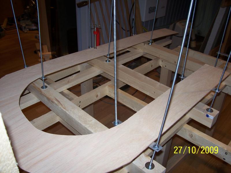

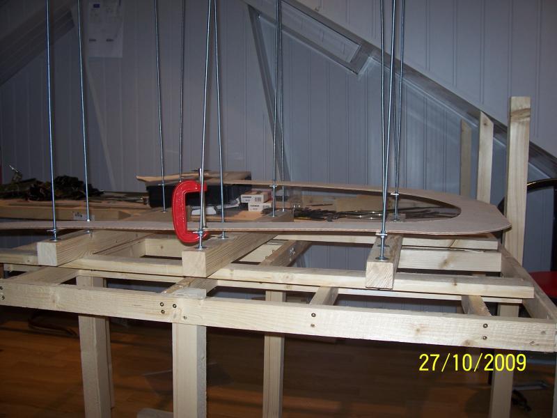

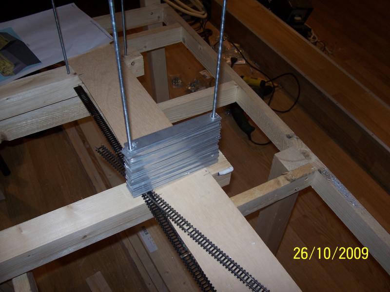

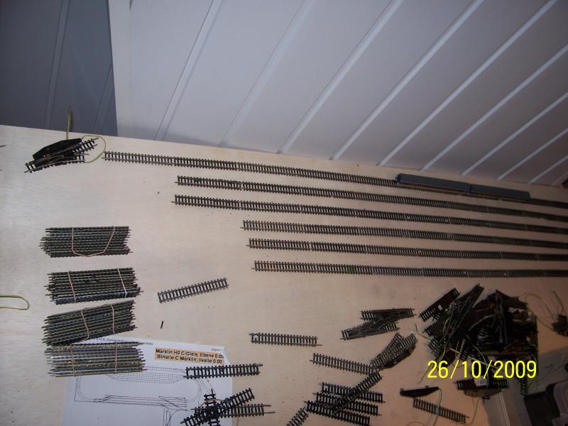

Goeden avond allemaal.
Er wordt flink meegedacht, dat helpt wel
Ik heb de strippen gezaagt en veel gaaten geboord.
Gepast en toen ik constateerde dat het past en gaat zoals ik wilde werdt ik weer blijer.
Toen ben ik even gaan zien hoe rails er ook alweer uitzag en heb even wat op proef gelegt
Even een sfeertje.
De strippen
Rails even gelegt.
En morgen de klimspiraal stap voor stap opbouwen laagje voor laag, dat gaat heel wat tijd innemen.
isolatie aanbrengen ,draden aan de rails solderen, stap voor stap de eerste laag klaarmaken.
En dan laag twee enzovoort...........
Laatst bewerkt op: 26 October 2009, 21:45:06 door m de deugd

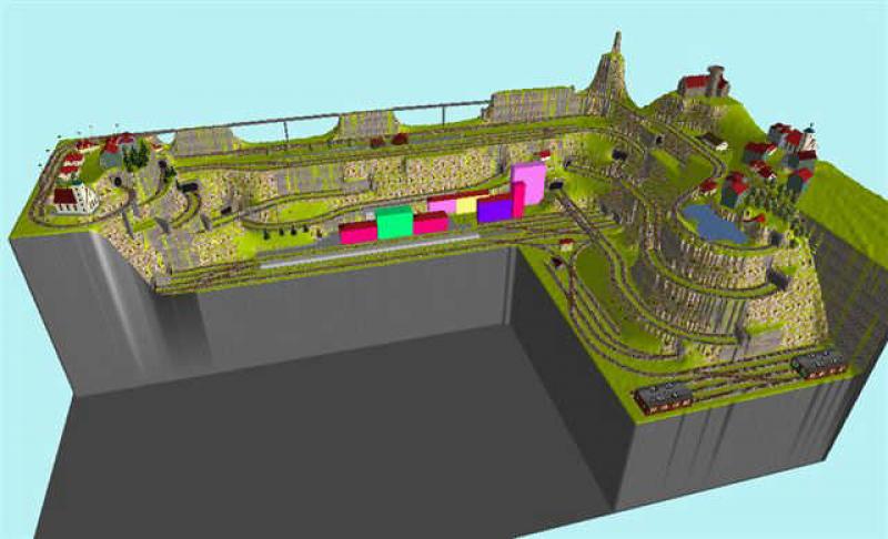

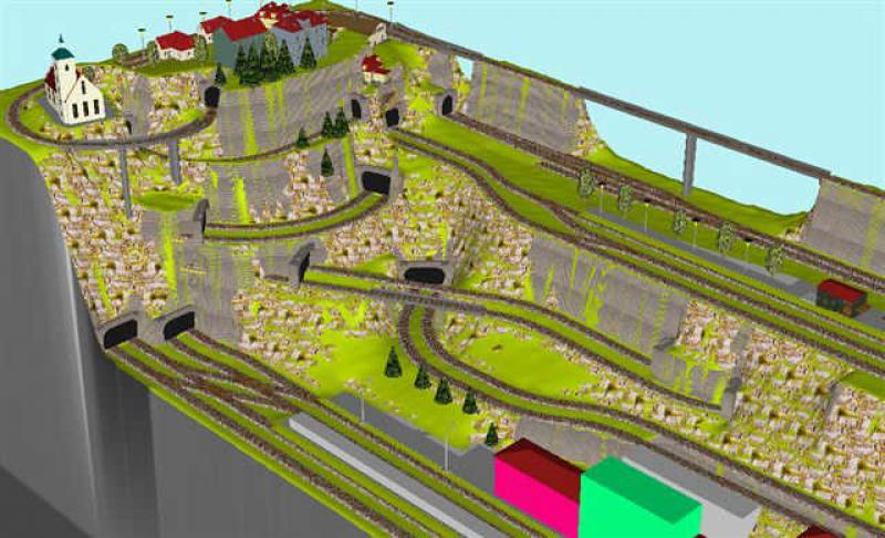

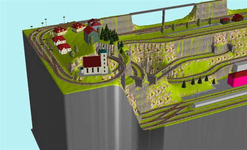

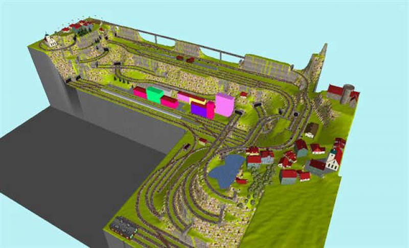

Even wat afbeeldingen van hoe het moet gaan worden
Als het er ongeveer zo uit gaat zien ben ik blij.
Dus er is nog heel veel werk te doen.
Laatst bewerkt op: 26 October 2009, 22:32:21 door m de deugd

Als eerste de spiraal waar ik aan bezig ben.
Die strippen zijn ter ondersteuning van de houten ovaalen.
Die worden daar aan bevestigd.
Omdat het tamelijk dun plaatmatriaal is durfde ik het niet te wagen.
Om aan de gezaagde omlopen een soort uitlopen te maken waar de draadeindes in lopen om het zaakje soliede te krijgen
en op hoogte te fixeren.

Fantastische tekeningen. Ziet er op (digitaal) papier zeer veelbelovend uit.

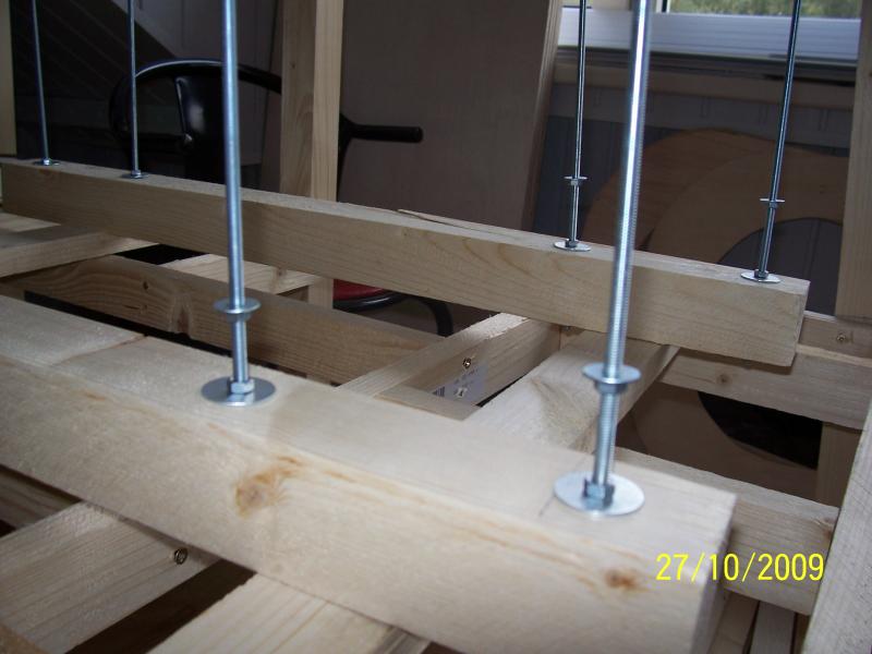

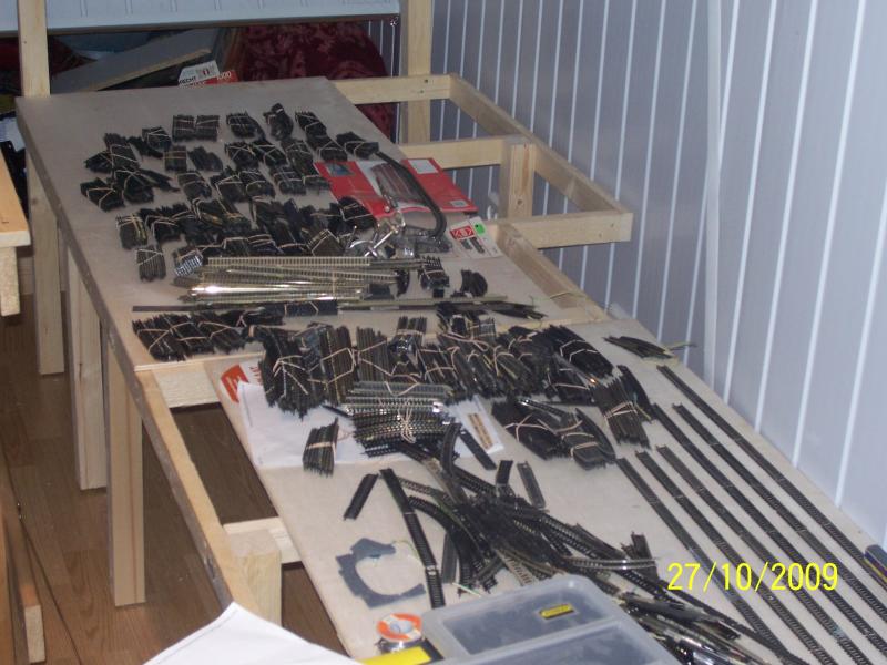

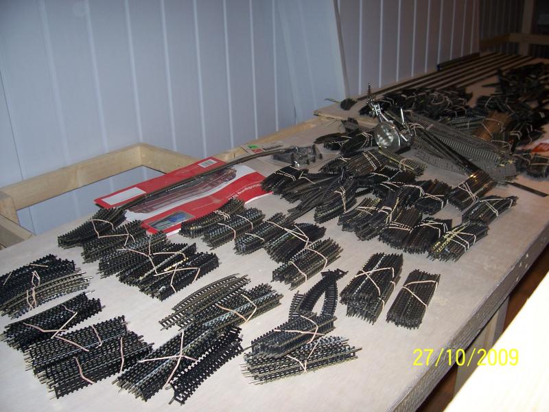

En dank je wel David voor de complimenten.
Jij bent al verder dan ik.
De klimspiraal vorderd heel langzaam , wat een monikenwerk
Geduld is de zaak.

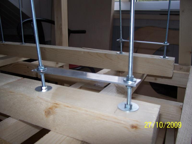

Hier wat foto,s van de bouwfase.
moertjes en ringen M 5
Strip erop en weer ring en moertje M 5
Kijken of het mooi staat
Hierbij drie foto,s van de rest ven de rails
Het hele rails asortiment.
Het is net een modelspoorbeurs alleen nu kost het niks
Laatst bewerkt op: 27 October 2009, 19:10:52 door m de deugd

27 October 2009, 19:53:16 »
Het valt me op dat je alleen op de lange zijkanten ondersteuning van je klimspiraal hebt aangebracht. Je hebt zelf aangegeven dat je vrij dun plaatmateriaal gebruikt. Volgens mij is op de derde foto al te zien dat dit plaatmateriaal in de bogen al een beetje gaat doorzakken terwijl er nog helemaal geen gewicht (rails, locomotief, wagons en dergelijke) op rust. Voordat je verder gaat zou ik zelf eerst even kijken (door er bijvoorbeeld een gewicht(je) op te zetten) of dit gedeelte van de spiraal inderdaad niet zal gaan doorzakken. Als het wel zo is, dan kan je nu nog vrij simpel een extra ondersteuning voor het bochtenwerk aanbrengen.
Veel succes,
Theo
