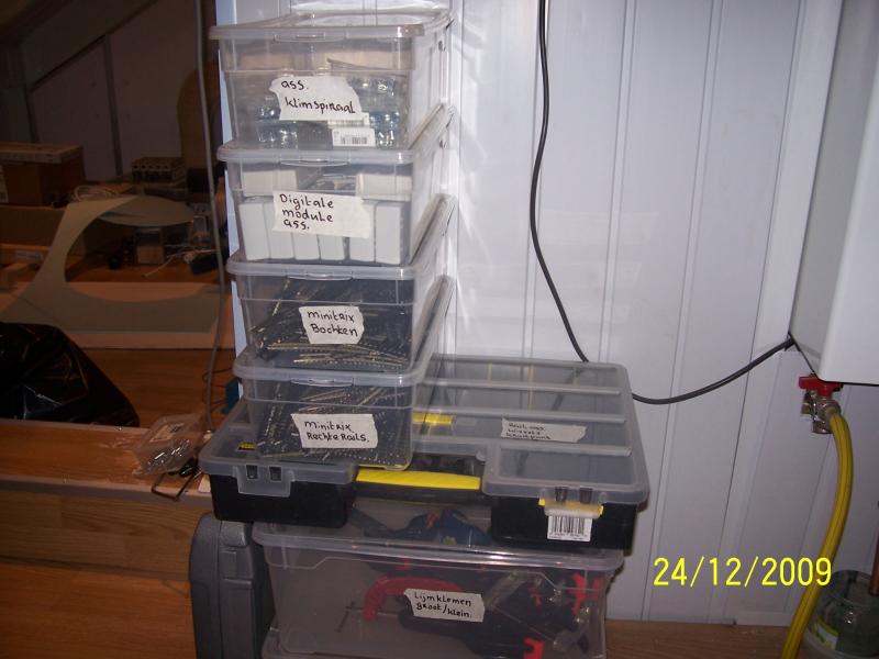

Ik zal nu even laten zien wat ik met opruimen bedoel.
      Martin.
