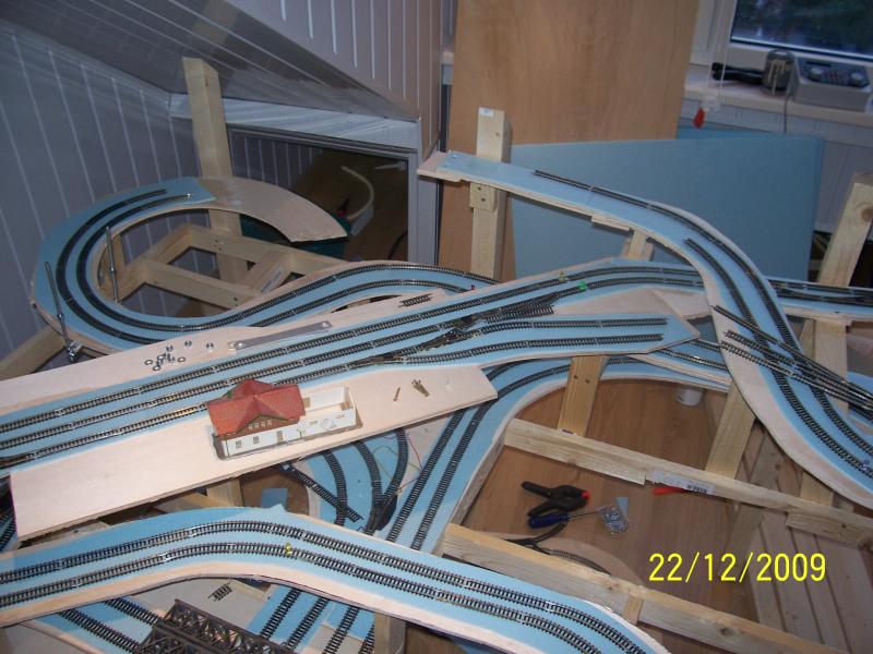

De blauwe ondevloerplaten op de eerste laag van de klimspiraal is gelijmd
En de rest van het trace is ook voorzien.
Eeen deel van rails,maar dat kom ik hopeloos te kort,kwa bochten.
Martin.

klopt het dat alle rails los van elkaar ligt?
mvg daniël
m
Mijn baantje
Berichten: 8181
Re:De bouw van Gotthardbahn in n spoor is gestart
Reactie #633 Gepost op:
22 December 2009, 16:44:35 »
Nee. Wat je ziet is de iets grotere afstand tussen de dwarsliggers bij de railovergangen.
Kijk maar als je de foto aanklikt voor een groter plaatje.
Gr.
Eric
Gr.
Eric
dvdbrander
Berichten: 440
Reactie #634 Gepost op:
22 December 2009, 16:50:54 »
owja, nu zie k m

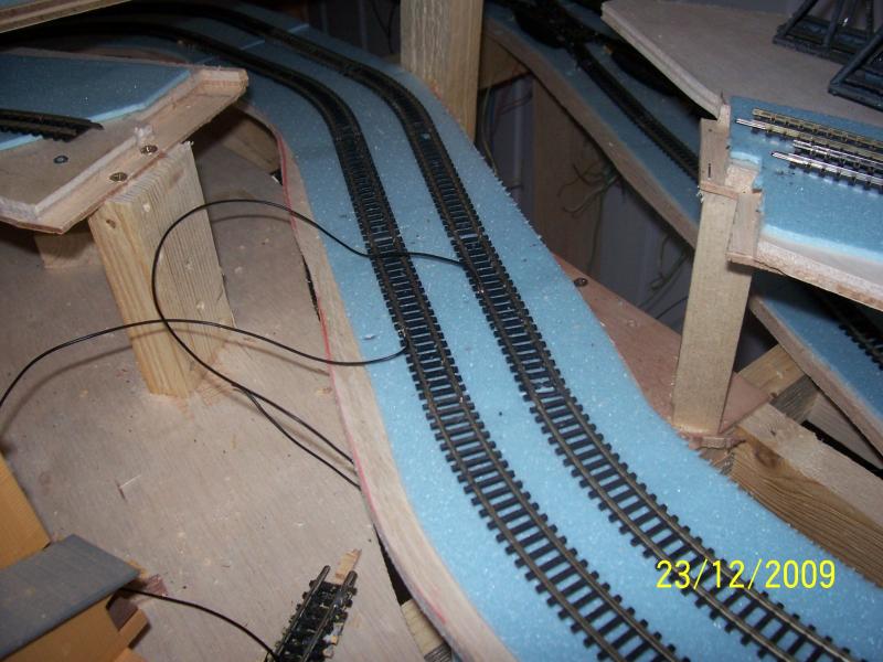

Bedankt voor allemaal voor jullie leuke reactie,s.
Vanmiddag maar weer eens wat draad gesoldeerd, dat moet ook gebeuren.
Alleen ben ik er achter gekomen ,dat de ene rails zich makelijker laat solderen, dan de andere.
Waarschijnlijk materiaal verschil.
Het tempo ligt nu erg low,dat is wel even omschakelen,na de snelheid die er eerst was.
Mvg martin.

Martin je had minitrix rails dacht ik he?
De standaard minitrix railstukken laten zich bijna niet solderen, daar heb ik ervaring mee
Heb je al geprobeerd draden aan de raillassen te solderen?
Groetjes marco
N Spoor Nijmegen
N spoor digitaal loconet met IB en koploper.Alle loks omgebouwd op faulhabermotoren.
NS,DB,SBB.
m de deugd
Reactie #641 Gepost op:
23 December 2009, 20:17:10 »
Bedankt voor de reactie ,Marco en Bruce!
Het is inderdaad minitrix rails.
Dat solderen aan de raillas heb ik wel bij wijzen van experiment uitgeprobeerd.
Maar daar deze aan de rail soldeer manier mij goed beviel,heb ik deze aangehouden..
Ik weet dat het weinig verschil uitmaakt,dus als het weer voorkomt ,pas ik de raillas soldeer metode gewoon toe.
Ik had er bij de onderbaan geen last mee, en nu tot 3 railzen toe.
Martin.

Eventueel een wat zwaardere (meer wattage) soldeerbout pakken voor aan de rails solderen scheelt ook wel. Ik gebruik een 75 watt soldeerbout voor draden en een 150watt voor aan de dikkere rails
Gr Bob
Groeten Bob
Katzenfurt naar Fisherdorf
Remco.
Berichten: 6325
Reactie #644 Gepost op:
23 December 2009, 21:50:42 »
150 Watt
Je zit toch niet aan de rails van Prorail te solderen
Ik gebruik een 40 watt op 350graden en dat gaat bloedsnel.
Gr. Remco.
