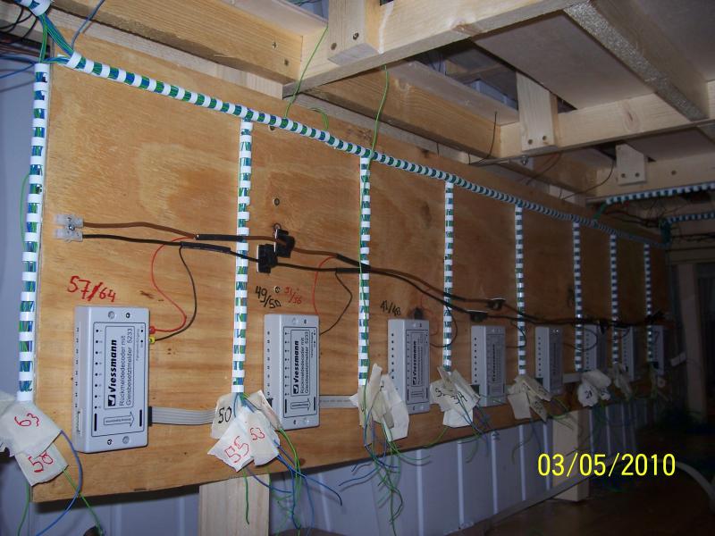

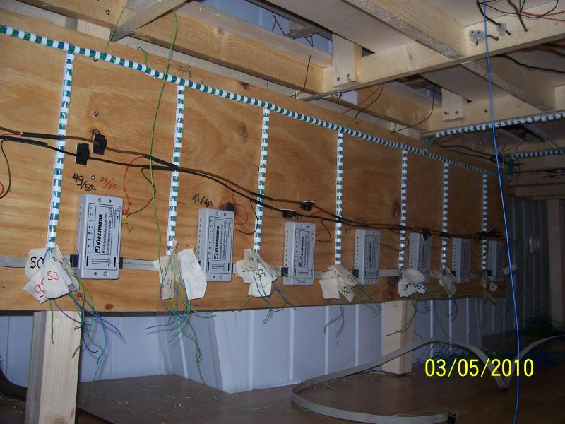

Hoi Allemaal.
Draad was wat de klok sloeg.
De hoofdvoeding heb ik los gehaalt,want ik moet draden solderen.
Daarna zet in die plakbeugeltjes vast met een schroef,want de plaklijm weigert verdere dienst.
Martin.

het ziet er wel georganiseerd uit Martin! klasse!

Inderdaad!

En nu nog 400.000 stekkerjes eraan
Gelukkig heb je zo te zien alle draden gemarkeerd.

Er komt echt heel wat voor kijken, voordat die baan digitaal met behulp van Koploper bedrijfsklaar is. Allemachtig, wat een werk! En als alles is aangesloten, maar hopen dat er niet ergens een storinkje zit. Of is zoiets makkelijk op te sporen? Succes, Martin!

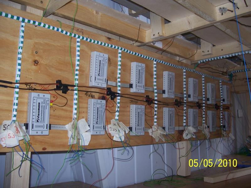

Hoi allen.
Voor ik de punten aan de melders gaat aansluiten.
Sluit ik alles aan op de analoge trafo aan.
Dan kan ik controleren of alles daadwerkelijk spanning heeft.
Zodat ik eventuwele storing of gebrekige aansluitingen er nog uit kan halen.
Als het analoog goed werkt wat de stroom betreft,ga ik de boel digitaal aansluiten op de melders.
Dan weet ik zeker dat het werkt wat aansluiting van draad op rails.
Je weet maar nooit,meten is weten.
Martin.

Nou, dat ziet er heel netjes uit hoor!
Succes verder

Dank je A.R.
Dat heb ik steets gezegt,die bedrading moet goed en netjes.
Dat is de spil waar een modelspoorbaan op moet functioneren.
Gisteren de overige bezetmelders gemonteerd.
Een deel van de extra aansluitingen gesoldeerd,toen kwam er bezoek.
Dus vandaag maar weer onder tafel,verder met de leuke werkjes.
Martin.

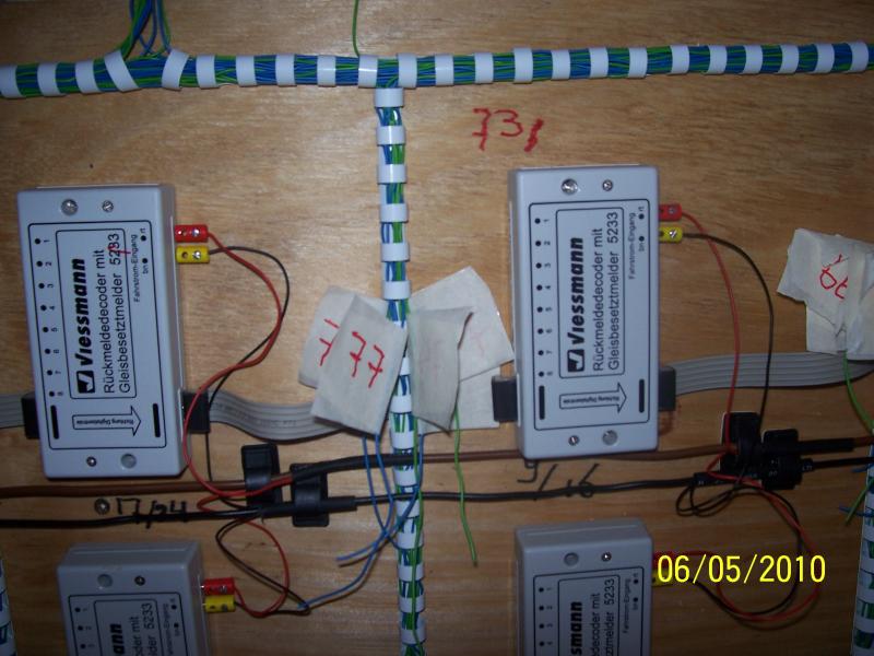

Martin.

Van zo'n aanblik droom ik!
maar ja het zal wel rond eind augustus worden voordat we de eerste planken gaan zagen....
mooi werk Martin! ga zo door en gij zult elektrotechnicus worden!

Geen woorden voor
Wil alleen maar zeggen ga zo door.
Kan nog heel wat van je leren
groeten klaas

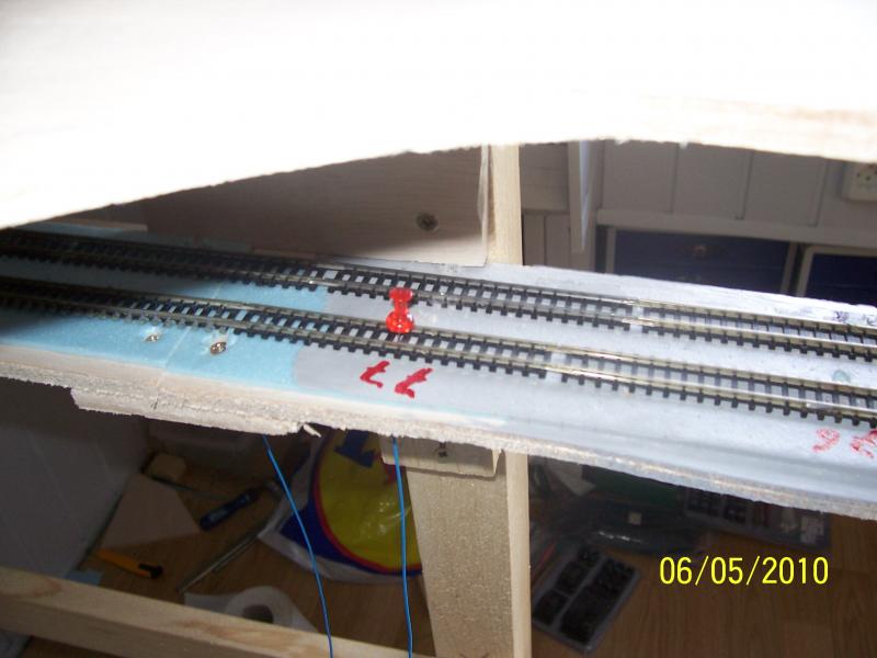

06 May 2010, 17:49:48 »
Dank u wel
Hoi allemaal.
Hier zijn we gebleven.
77 is gedaan.
Ik heb toen beloofd alle stappen die komen gaan te behandelen,daar hoort dit ook toe.
Nou ik vermoed,nog twee dagen draden,dan zit deze klus er op.
Dan ben ik toch een aardig tijdje bezig geweest.
Maar het begint er op te lijken dacht ik zo.
Martin

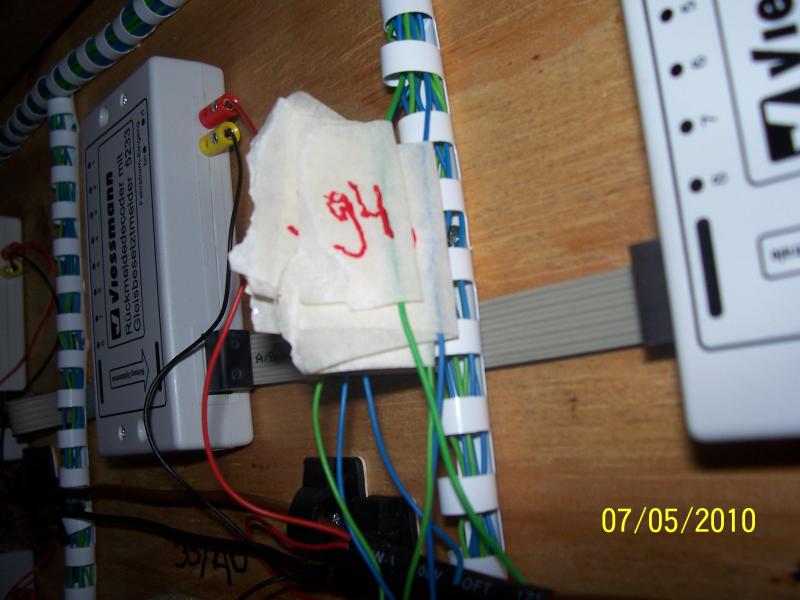

Wederom dank u wel
94 is ook klaar,het einde komt nu echt in zicht.
Morgen nog 9 bezet/terug meld punten dan is dit werk gebeurt.
Dan zit dit leuke werk er ook op.
Dan gaan we testen en koploper geheel programmeren.
Martin
