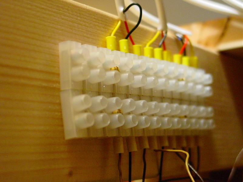

Er zijn verschillende maten voor kroonsteentjes Martin. Daarnaast gebruik ik ook adereindhulsjes. Werkt perfect en vrij gemakkelijk. Hier zie je wat hulsjes in een duokroonsteenstrip zitten. Kun je een van die strips ook makkelijk loshalen.
tinus

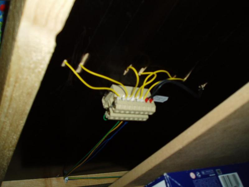

Wat dacht je van zoiets, hangt alleen een ander prijskaartje aan als "gewone" kroonstenen.
groetjes Dion

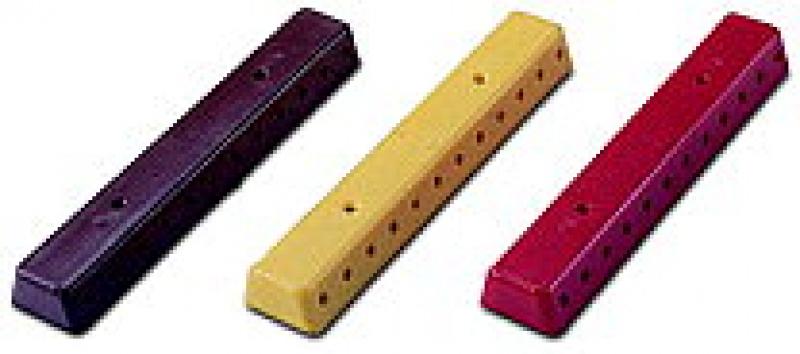

Ik had in rijswijk op de Nederlandse modelspoordagen ook een soort draadverdeelstrips gezien.
In diverse kleuren te verkrijgen
Kun je deze ook voor dat doel gebruiken.
Deze lijken ook wel degelijk.
           Martin.
Dion
  • powerd by Uhlenbrock & Esu
  • Berichten: 6058
  • stationsplein Baden-Baden
    • stationsplein Baden Baden
Re:De bouw van Gotthardbahn in n spoor is gestart
« Reactie #1029 Gepost op: 24 January 2010, 14:04:24 »
Dank je Martin,
Alle zaken zijn genummerd en ik heb opgeschreven wat het is.
Heb 7 van die blokken onder de baan, waarvan 4 als centraalpunt bij de digitale aparaten.
Daar zitten alle benodigde aansluitingen en nog extra die via 24polige conectors en bedrading
naar de andere 3 gaan.
groetjes Dion

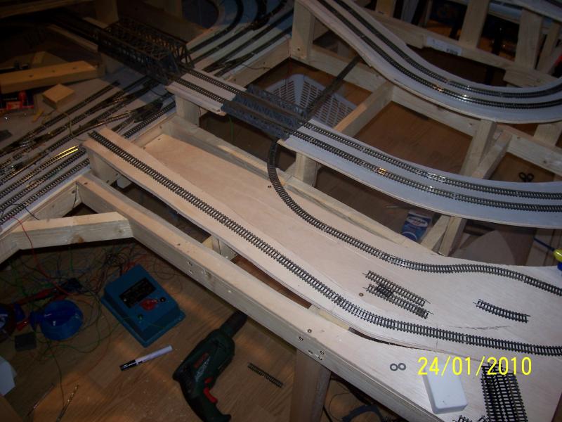

« Reactie #1031 Gepost op: 24 January 2010, 16:51:18 »
Dank je Arthur ,voor deze keurige intermetzo.

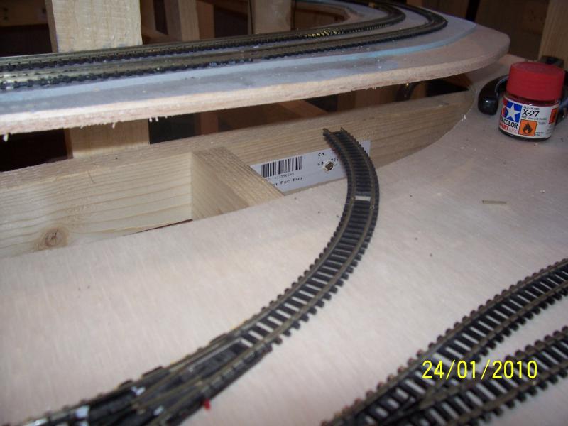

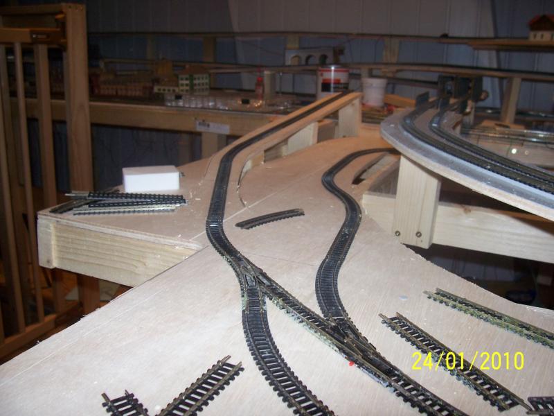

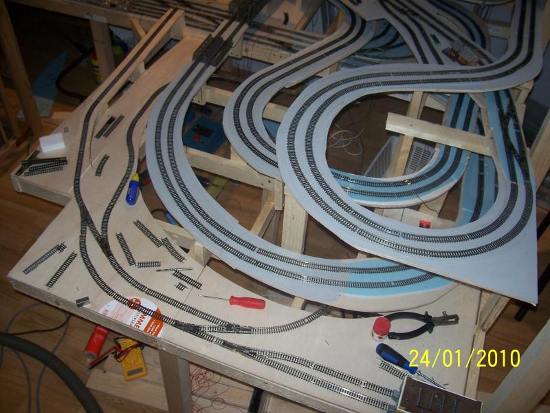

Dan laat ik nu weer zien wat er weer is gebouwd.
De zijlijn heeft vorm genomen.
Foto,s
De zijlijn gaat over een nog te bouwen brug over het hoofd spoornet van de SBB heen.
Terwijl de weg onder de sporen doorgaat met een tunnel.
Dan moet ik op de een of andere elegante wijze bij het hoofdspoornet uit komen.
Alwaar de mensen kunnen overstappen,om hun reis te vervolgen.
Hier gaat het lijntje een tunnel in.
Dit wordt ook weer een verrijking aan de baan.
        Martin
« Reactie #1034 Gepost op: 24 January 2010, 17:12:59 »
Martin,
Als ik naar de eerste foto kijk, dan heb ik twee vragen.
Ten eerste: wat zijn dat voor twee sporen die een gigantisch hoog stijgingspercentage hebben, daar op de achtergrond, zeg maar boven dat bakje op de grond? Zijn dat de tandradsporen of is het een lanceerbaan om treinen in de ruimte te schieten?
Puntje twee betreft de brug over de hoofdlijn:wat voor hellingspercentage heeft dat spoor hier? Het stijgende stuk lijkt me wat kort en dus de hellingshoek wat aan de hoge kant. Daarom de vraag hoeveel ruimte je tussen het hoofdspoor en de onderkant van de brug (die dubbelspoorbrug) hebt?
Martin
