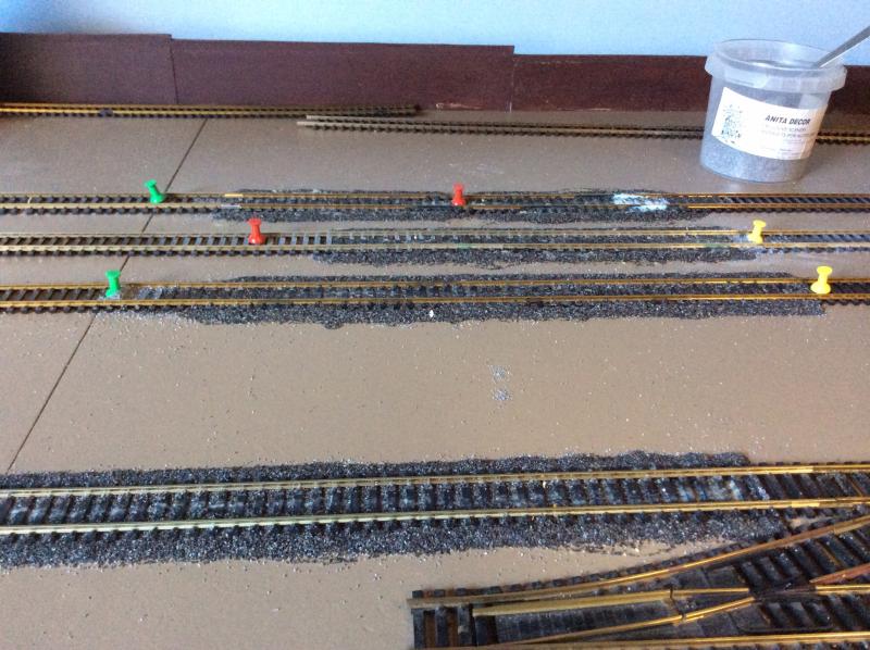

Deze week verder gegaan met het emplacement. Vastzetten met punaises gaat prima, alleen wel met de langere waardoor er niet gereden kan worden. Ik moet nu toch snel een ballasthulpje gaan scoren... Morgen hoop ik alle zeven sporen gelegd te hebben, dan ballasten om vervolgens de electra aan te gaan sluiten.

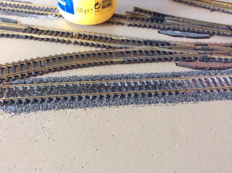

Ondertussen een kleine, maar niet onbelangrijke update. Ik ben begonnen met de ballast op het staion:
Bij Interhobby een ballasthulpje gescoord en daarmee gaat het toch een stuk sneller.  (y)
Als de sporen vast liggen, ga ik me eens druk maken over de electronica. Ook nog gewerkt aan de gelede GVA, dat hou ik bij in het daarvoor geopende draadje.
Niels

Misschien beter eerst druk maken met draadjes/electronica,
straks problemen daarmee is het zonde van de ballast werkzaamheden.
Zie ook MDF! dat zuigt water op als een spons beter kan je eerst de ondergrond ververven
scheelt opzuigen water van de lijm.
« Laatst bewerkt op: 12 January 2014, 15:23:02 door rene w. »
Niels B
  • Berichten: 1885
    • Arnhem in de jaren ´80
Re: Station Arnhem jaren '80'
« Reactie #399 Gepost op: 12 January 2014, 17:33:35 »
Hoi René,
Dank voor je reactie. De onderplaat is populierentriplex, juist vanwege de vochtproblemen.
Alle rail heeft een aansluiting naar onder, dus volgens mij moet dat goed komen. Desalniettemin doe ik de minimale ballast, puur om te zorgen dat de rails vastligt. De complete baan volgt als het technisch werkt.
Niels

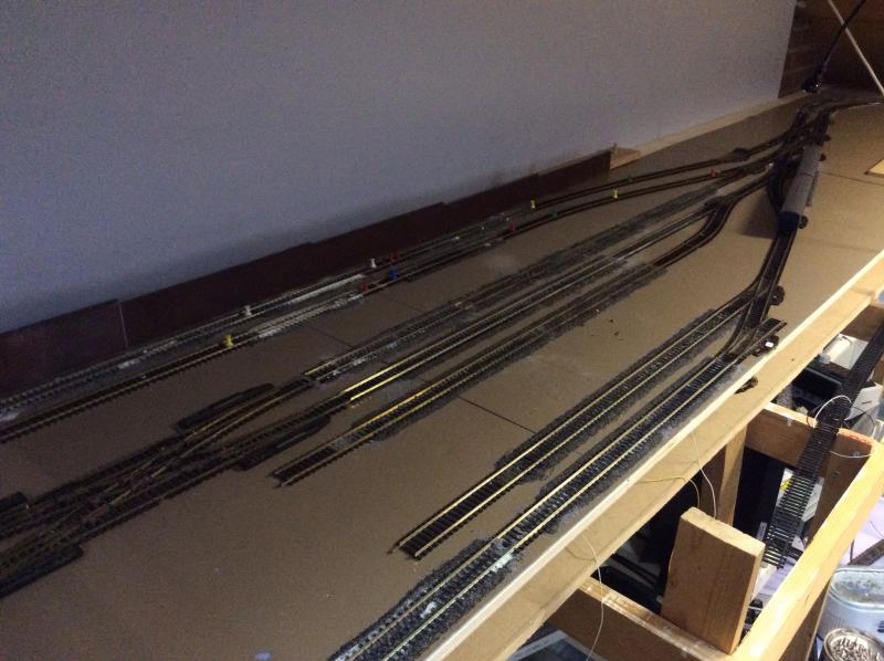

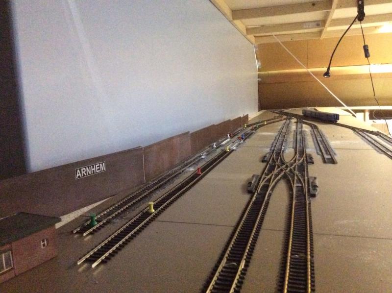

Naast het werken aan mijn gelede GVA heb ik lekker rails gelegd. Het stationscomplex begint nu echt vorm te krijgen:
Ik wilde vandaag ook de nieuwe steunen maken, maar met mijn handzaag ging het niet mooi recht. Zagen is niet mijn sterkste kant ben ik achter gekomen. Morgen de collega's maar eens vragen of iemand een cirkelzaag heeft. Ik had er een maar die heb ik verkocht. Combinatie niet kunnen zagen met cirkelzaag is niet zo'n fijne... ;D
Jammer, de dag zit er al weer bijna op, ik had nog zoveel willen doen vandaag.   :-\
Eerst maar even wat spullen bestellen bij de Conrad, ga ik later deze week de electar maar eens aanpakken.
Niels

Leuk weer Niels,
Vooral die muur met de tekst "Arnhem", heb zo vaak naar die muur staan staren in afwachting van de trein naar Zevenaar of Amsterdam.
Ik vroeg mij trouwens af of de treinen toen ook vanaf het perron het dichtst bij de muur vertrokken. De laatste keer dat ik in Arnhem was deden ze dat wel.
Gweweldig leuk.
Richard
Niels B
  • Berichten: 1885
« Reactie #402 Gepost op: 20 January 2014, 21:06:13 »
Hoi Richard,
In mijn tijd, nog voor Syntus en de tijd dat NS nog met Diesel 3 reed, kwamen de treinen aan op spoor 9 en vertrokken ze weer naar Zevenaar vanaf spoor 8. Soms, als een Eurocity vertraagd was, vertrokken ze wel eens van spoor 9.
Helaas heb ik geen ruimte voor een derde perron waardoor het niet mogelijk is om een realistische dienstregeling te rijden. Maar..... er zijn (premature) verhuisplannen, dus wellicht binnenkort meer ruimte.....kan ik weer overnieuw beginnen. ::)
Overigens, dat bord stond ook in mijn geheugen gegrifd....
Niels

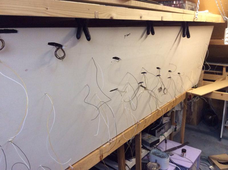

Een kleine update vandaag. Ik ben vandaag begonnen met de onderzijde van het stationsemplacement. Vrijdag kwam mijn bestelling van Conrad binnen zodat ik nu alle spullen (hopelijk) binnen heb. Eerst maar eens de eerste module losgemaakt en op zijn kant gezet:
Op deze wijze is het toch een stuk prettiger werken dan onder zo'n baan liggen.  (y)
Vandaag de ringleiding gemonteerd op de beproefde methode met de kroonsteentjee. Deze hangt buiten het profiel van het schaduwstation zodat die treinen daar nooit last van kunnen hebben. Morgen weer een uurtje verder solderen zodat alle draden die niet in een bezetmeldgedeelte zit vast zitten.
Daarnaast ben ik heel wat uurtje bezig geweest met het maken van transfers voor alle bussen. Ik heb al heel wat modellen gereed staan, maar waar de transfers nog op moeten. Een behoorlij priegelwerk waarvan ik blij ben als het klaar is....
Niels
