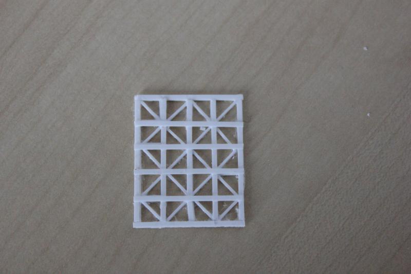

Gisteren dus maar besloten overnieuw te beginnen en te starten met hetgeen ik het meest lastige vindt, namelijk die betonnen ornamenten die overal zitten. Welnu, mijn methode blijkt redelijk te werken, in dit stukje zit ongeveer een half uur werk, dus dat valt me nog alleszins mee:

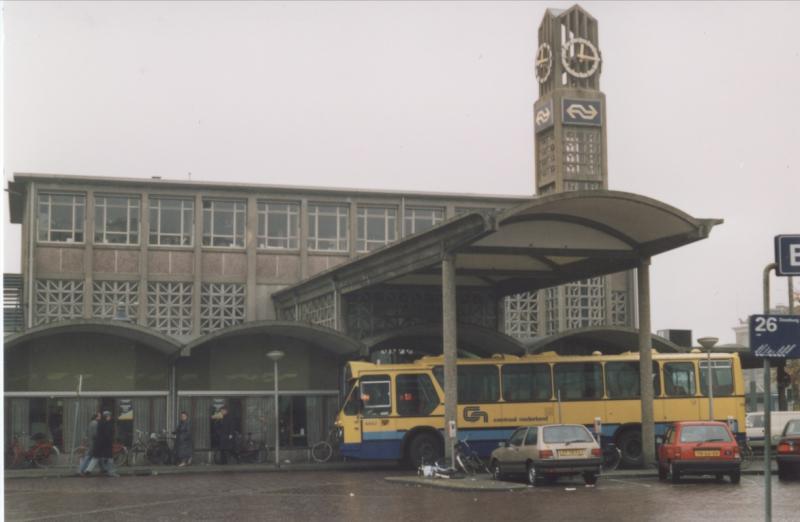

Even voor de goede orde, het stukje op de foto is 2 bij 2,5 cm groot en vormt de tussenlaag van het station zoals goed te zien is op deze foto:
Gelukkig zitten er niet zoveel van dit soort elementen in het station ;D. Ziet er goed uit.

Ach ja, houd je van de straat he... ;D Ik moet geloof ik een stuk of 30 in allerlei afmetingen...

Zijn die ornamenten verschillend? Bij die op de foto zichtbaar zijn is de positie van de dunste profielen anders dan het gemaakte deel. Niet allemaal kruislings, maar een paar met dezelfde richting naast elkaar. Maar ziet er mooi uit, zeker als er een betonkleurtje op zit.

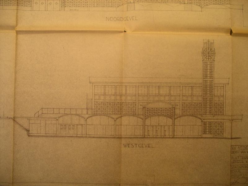

Je hebt gelijk Albert, zoals het gestaan heeft, is het niet conform bouwtekening!
Ziehier de bouwtekening:
In de foto is het toch duidelijk anders.

Ik zou dan bouwen zoals het in werkelijkheid is geweest, zo zag men het gebouw, en niet wat er op een tekening staat ;)

Ga ik ook doen denk ik, maar ik had al een hele riedel van die dingen gemaakt.... >:(
Nu ja, die komen dan maar aan de achterkant, zie je toch niet.
Mijn eigen bouwtekening maar eerst eens aanpassen.
