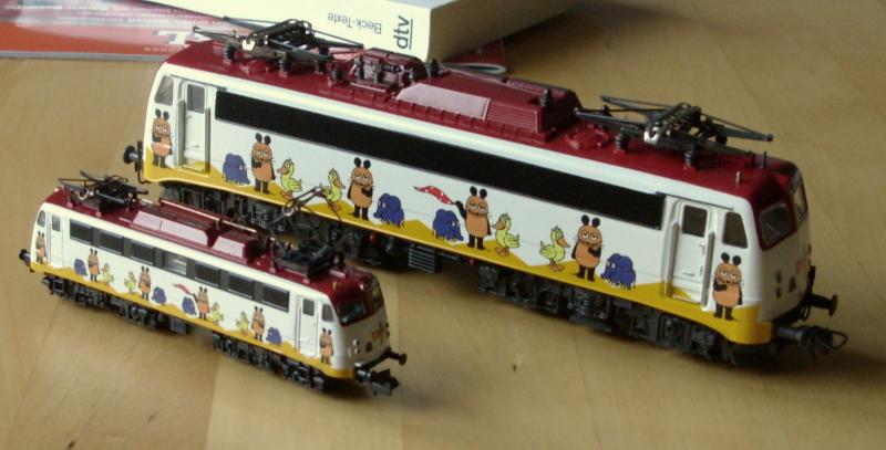

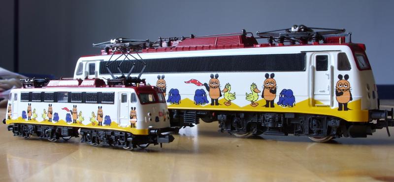

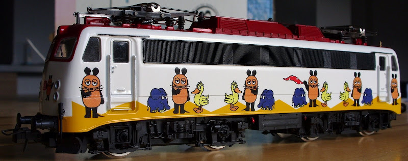

zo ik wou er maar weer even wat nieuws tussendoor gooien.
Dit keer uitnaamswijze in H0:
De N variant is onderweg, en ik denk dat die deze week ook nog wel af komt.

Woow die is vet!!
Passat driver:)
Spiky
Berichten: 206
Re:Omspuitsels in N, door Kas
Reactie #33 Gepost op:
22 October 2009, 18:03:42 »
Gaaf!
Is dat een soort van sticker, of print die je er op "plakt" of echt creatief afplakken, en kleurtje voor kleurtje spuiten?

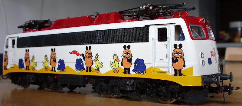

Hoi Kas
Over de uitvoering van je muis-lok..heel goed.
Het kleurgebruik echter...minder.
Het rood lijkt me te fel, maar dit kan aan de foto liggen. Hoort in elk geval orientrood te zijn.
De kast van de lok echter; heb je deze wit gespoten? Het origineel was namelijk niet wit, maar ivoorklreurig. (Ral1015)
Misschien iets om te veranderen bij het N-spoor lokje.
Groet Bart

@ iedereen, bedankt voor de complimenten
@ Spiky, ja, ik heb geen decals gebruikt, maar ik heb alle muizen, eenden en olifanten afgeplakt. En het DB logo trouwens ook
@ Lokpaint, het rood komt op de foto in ieder geval een beetje verkeerd over (ziet er haast een beetje paars uit). Wat het ivoorkleurige betreft: ik heb inmiddels al wel geleerd, dat je de kleuren niet naar RAL nummer moet uitzoeken, maar beter kunt kijken wat er het beste/realiteitsgetrouw uitziet. Ik vind dat ik het beige/wit toch wel goed getroffen heb:
http://werbeloks.de/110er/fotos/110487rw_maus.jpg

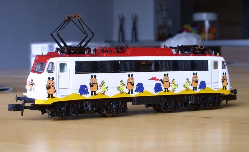

Voor de N variant kan ik niks meer veranderen, die is namelijk al klaar en is alleen nog aan het drogen, voordat ik hem weer in elkaar bouw. Fotos komen in ieder geval dit weekend nog.
Laat trouwens ook eens wat fotos zien van jouw Ameropa 110... ben wel benieuwd daarnaar.

29 October 2009, 08:59:27 »

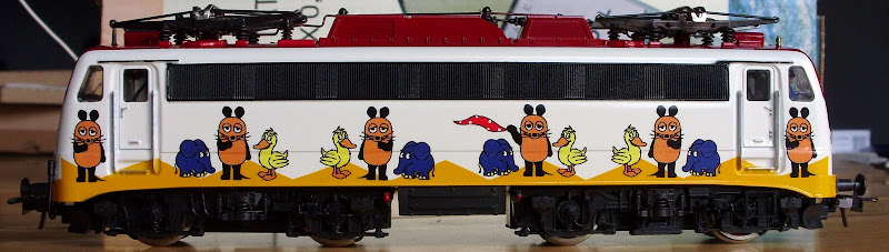

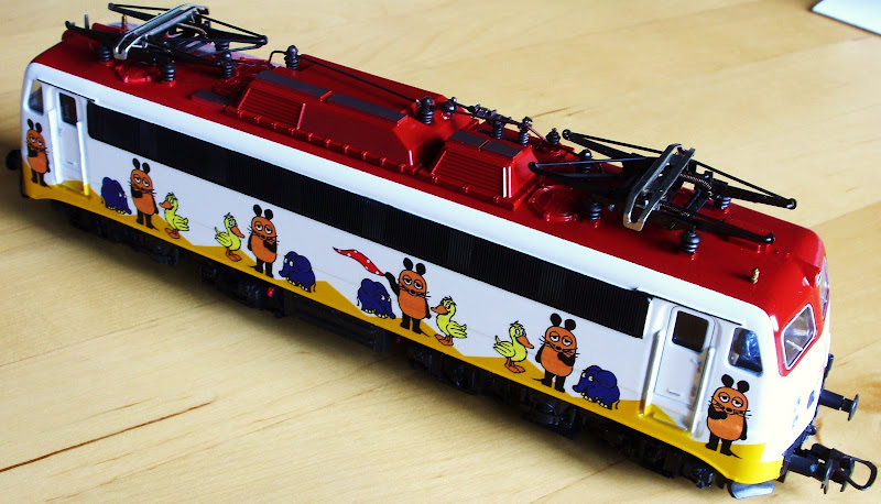

Hij heeft een jonkie gekregen
De spoor N variant is van Hobbytrain, de H0'er is van Roco.
