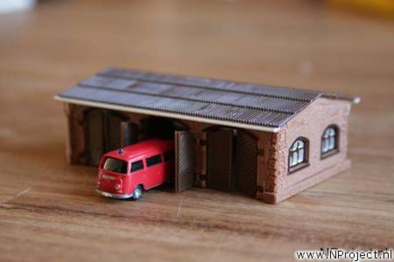

ja idd, misschien dat ik dit ooit ga maken als mijn broer het huis uit is en als mijn baan van nu af is.
even terug naar de baan waarmee ik nu bezig ben.
ik ga denk de huisjes iets anders doen. het huisje dat ik nu heb word een kantoor/showroom van het bedrijf dat ik heb. vervolgens wil een een schuurtje als deze gaan kopen.
dus dit word meer een industrie baantje.
de tunnel gaat dan naar de woonwijken en enzo.

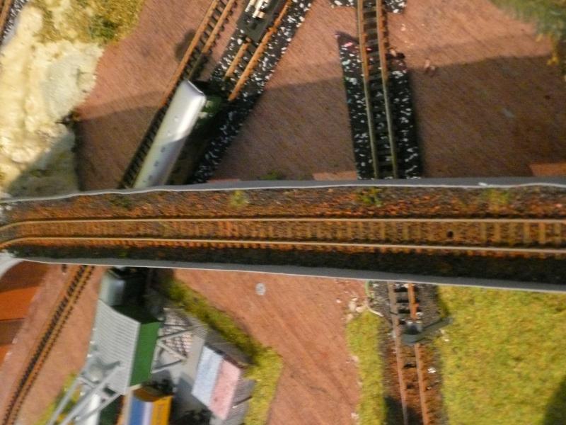

hier zie je de brug

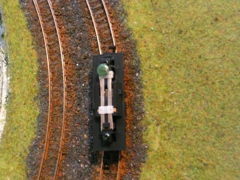

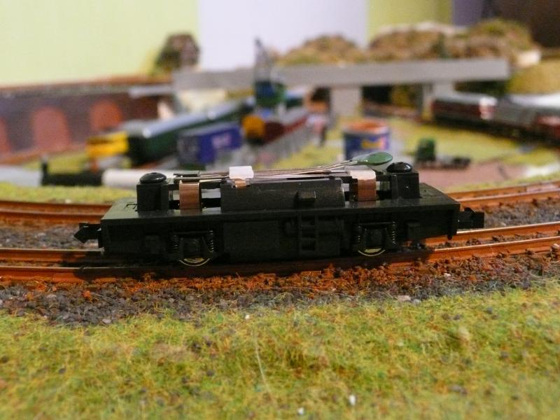

hier zie je een aanwinst die ik net is binnen gekomen van conrad. saman met 2 wisselaandrijvingen en een goede schakelaar voor mijn sein, want dat doet hij het beter en het is makkelijker. ik heb de sein (een tijdje geleden) echt gemaakt zodat de treinen echt stoppen zonder dat je aan de regelaar hoeft te draaien.

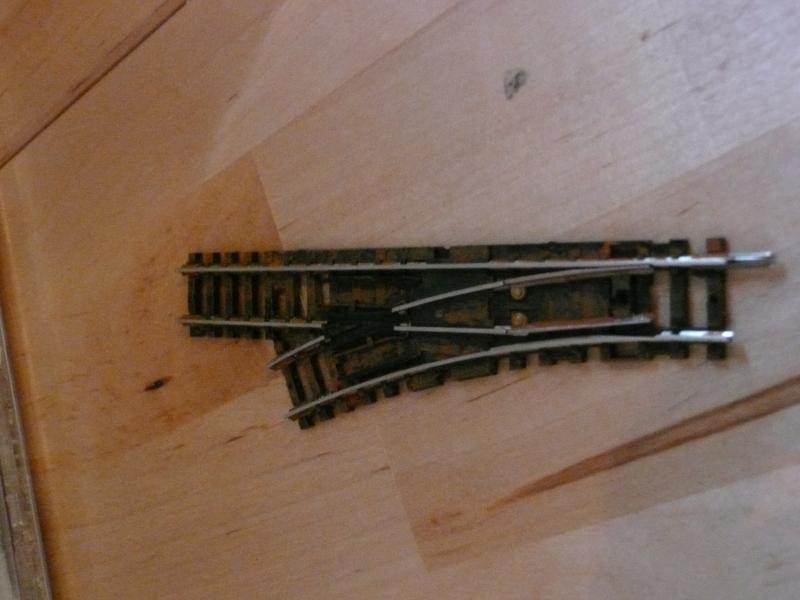

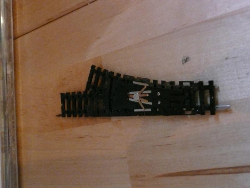

hier heb ik nog even een plaatje van een minitrix wissel waarvan ik de onderkant eraf heb gehaald. omdat dit makkelijker is om wisselaandrijvingen van conrad er op te zetten. en nu de onderkant er af is zie je het rode hendeltje ook niet meer. en dat het rode hendeltje er af is is het weer makkelijker om te gaat ballasten
onderkant
bovenkant
als je de onderkant er af haald komen er wel een aantal dingentjes uit die je niet meer op de zelfde plek terug krijgt. dus als je dit doen moet je er rekening mee houden dat je hem niet meer heel krijgt

Hoi David.
Dat is een heel technisch verhaal om zo,n wissel om te bouwen.
Ik hou het lekker bij handbediening.
Het ziet er wel gelikt uit, complimenten.

Wat ga je nu doen met dat onderstel?
Spookwagon bouwen?

nee ik ga er denk een stoomtram van maken.
en later ga ik misschien andere kapjes maken die er op kunnen zodat je meerdere soorten treinen ziet. en niet steeds de zelfde treinen ziet rijden. dat houd een beetje variatie

mooie spoordijk

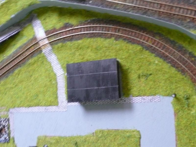

hier zijn de foto's
de foto's zijn klikbaar

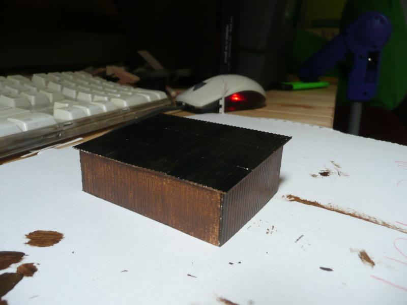

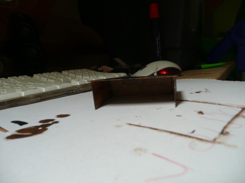

hier zie je een foto van de garage. zonder kleur en voor kant.

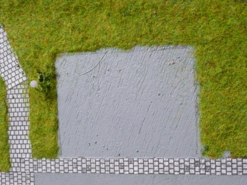

hier zie je de plek waar de garage komt te staan. het ziet er zo niet erg mooi uit maar dat zie je tog niet

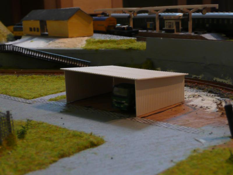

hier zie je de garage met kleur en zonder voorkant

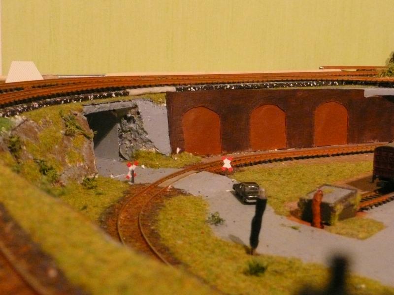

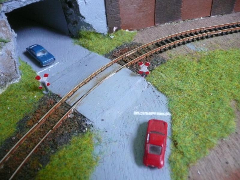

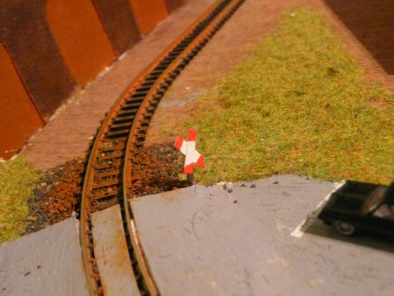

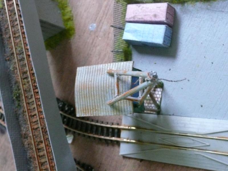

hier zie je de spoorweg kruizen die ik zelf heb gemaakt. misschien dat ik er later nog wat rode lampjes bij doe maar die heb ik nu nog niet
hier zie je de hijskraan die ik een beetje roestig heb geverft. en nog niet van haak voorzien is, heeft iemand een idee hoe ik die kan maken??

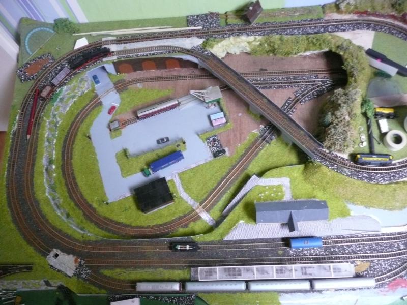

hier een klein overzichtje
spreekt voor zich

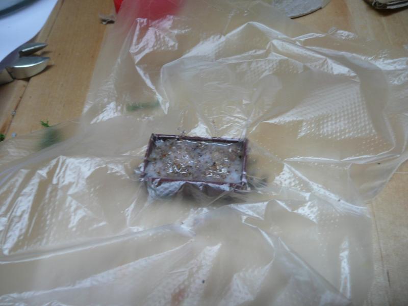

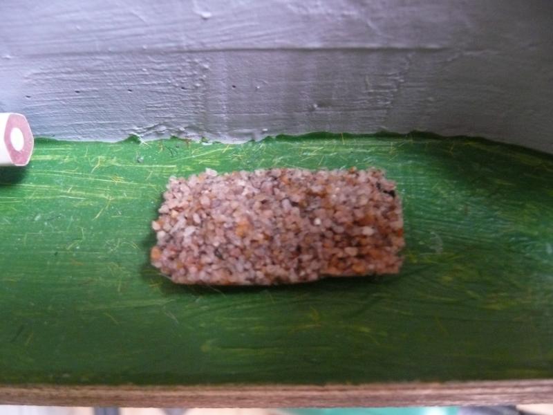

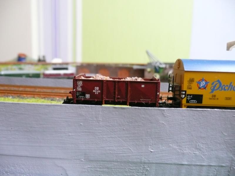

ik heb ook nog wat lading gemaakt. dit heb ik gedaan met een dun zakje, en vervolgen wat grind in gedaan en met verdunde houtlijk erbij ton een dagje gewacht zodat de onderkant ook droog is en dan het zakje uit e wagon halen, en het zakje van het grind trekken
een beetje erg veel ingezoomd

Met welke matrialen heb je die garage gemaakt?
Verder ziet het er prima uit!
Gr Bruce
Passat driver:)
David Stelma
Berichten: 362
De Modelbouwloods
Re:mijn minitrix baan
Reactie #314 Gepost op:
06 July 2010, 14:07:10 »
bruce, ik heb het schuurtje en het stationshuisje van lamelle gemaakt. als je dit aan 1 kant schuurt word hij glad maar blijft tog nog redelijk stevig door de ribbels aan de andere kant.
als je het niet helemaal glad schuurt dan hou je een soort platte reepjes over. vervolgen gan je dit bruin verven en lijk het tog nog een beetje op hout.
ik heb het met 2 lagen verf gedaan. eerst tegen de ribbeltjes in zodat er tussen de ribbeltjes ook genoeg verf zit en toen met de ribbeltjes mee zodat het er wat beter uit ziet.

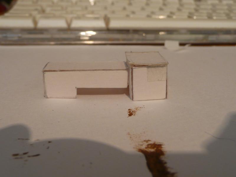

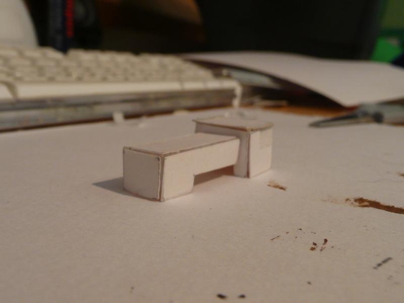

ik nog een idee voor het onderstel en ik denk dat dit tog het best is:
ik ga er denk ik een soort van koff van maken. ik heb hem nu in dik papier gemaakt zonder raampjes enzo maar hij is tog nog goed gelukt. al zitten er nog wel een paar kleine foutjes in.
maarja, daarom maak ik ook eerst een proef van papier
hier wat 2 foto's.
het dak is ook nog niet zoals hij moet want het dak moet eigelijk in een boogje.
