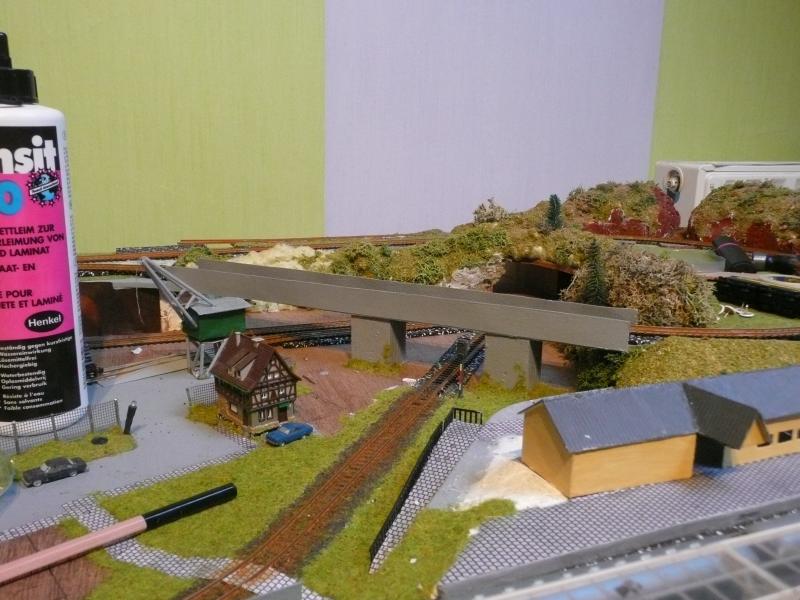

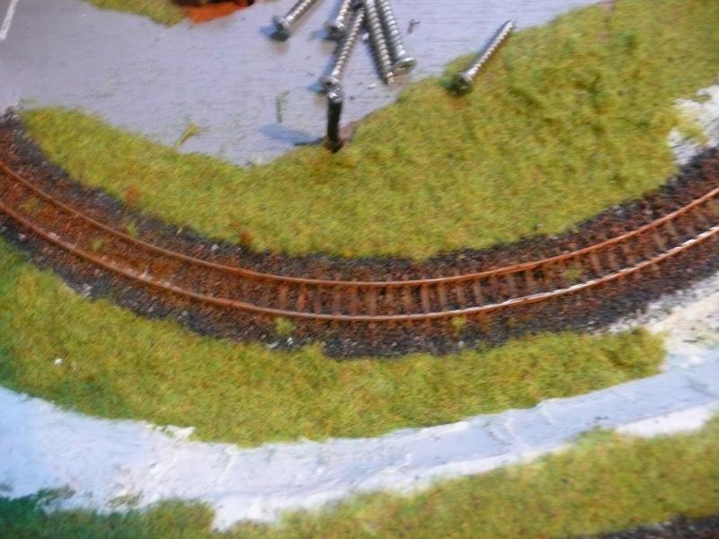

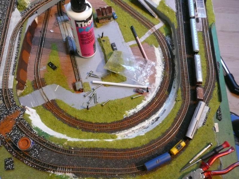

hallo,
ik heb de foto's later dan ik had gezegd. maar we gingen zonder dat ik het wist weg met de boot, en gister ook.
dus ik heb de brug nog steeds niet af maar heb net nog de rails geverfd en een klein stukje gras gelegd.
hier heb ik gelijk wat foto's van gemaakt
deze foto is helaas niet echt scherp
het autotje hoort normaal gesproken niet daar ye liggen maar dat gebeurt nou 1maal als je bezig bent
dat waren de foto's.
die brug zal deze week wel af komen

Hoi David.
Klasse
Sucses
Martin.
Remie_märklín
Berichten: 695
Re:mijn minitrix baan
Reactie #287 Gepost op:
06 June 2010, 22:50:18 »
Nice
komt er ook nog wat meer bebouwing?
Suc
mijn nieuwe marklin treintafel
groetjes,
Remie_Märklín
David Stelma
Berichten: 362
De Modelbouwloods
Reactie #288 Gepost op:
06 June 2010, 22:53:57 »
bedoel je huisjes?? zoja. ja er komen 2 woonhuisjes 1 hijskraan en een stations huisje.

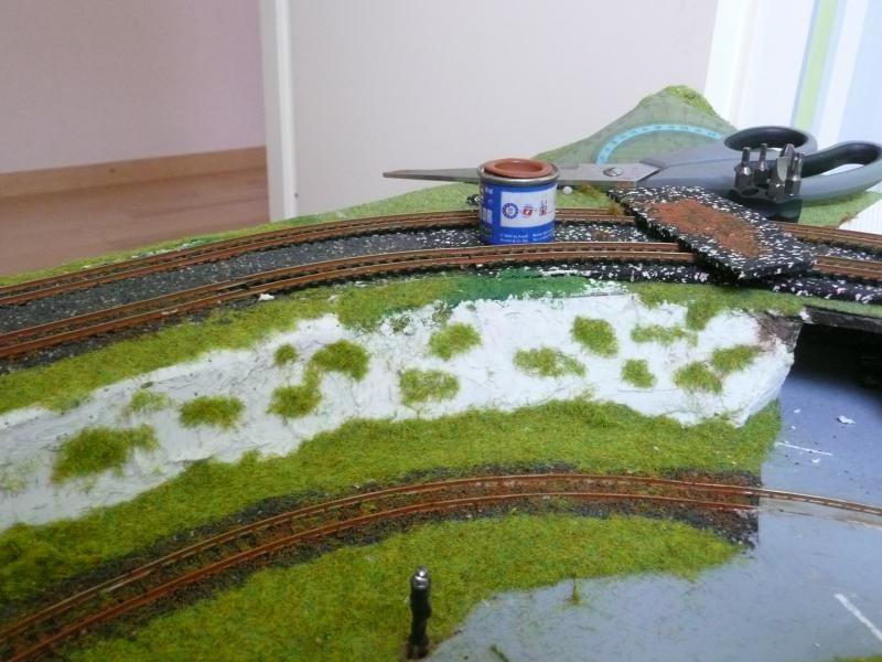

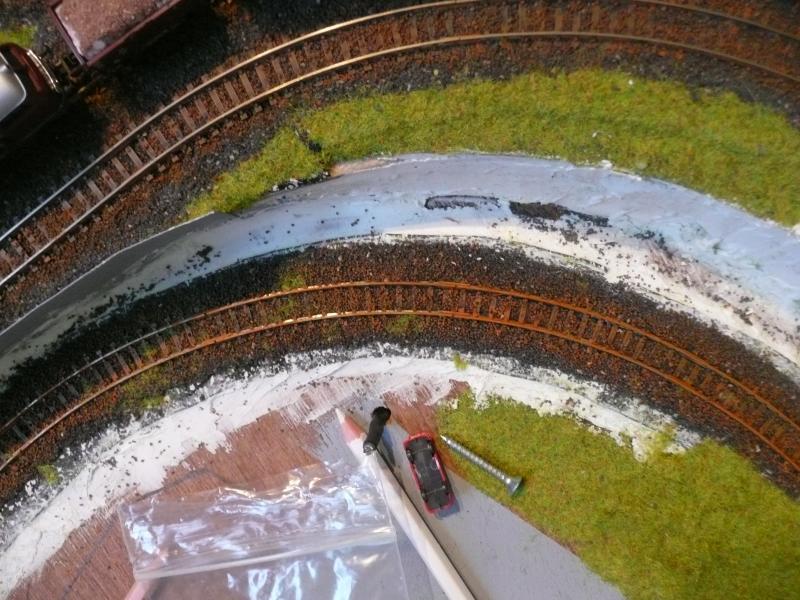

ik heb een vraag over welke kleur ik het best kan gebruiken bij de wand naast het spoor
hier een foto van de wand:
ik hoor graag tips
David Stelma
m de deugd
Reactie #290 Gepost op:
07 June 2010, 17:21:48 »
Hoi David.
Ik had bij mijn vorge modelbaan ook zulke wandjes.
Grijs schildelderen en dan wat van het des betreffende groen er op.
Zo het er nu op zit en wat ijslandmos of vlokjes groen schuim, ook erg mooi.
Ik heb dat ook op mijn burgt geplakt als klimop.
Martin.
David Stelma
Berichten: 362
De Modelbouwloods
Reactie #291 Gepost op:
07 June 2010, 17:40:02 »
ok, dank je voor de tip
ps als iemand anders ook nog een tip heeft kan die er gewoon bij zetten
Laatst bewerkt op: 07 June 2010, 17:41:38 door David Stelma
David Stelma
Bert van Gelder
Berichten: 4377
Reactie #292 Gepost op:
07 June 2010, 18:42:29 »
David,
Bedoel je wat nu wit is op de foto, dus de spoordijk?
Kijk dan eens naar de echte natuur: je vindt er allerlei kleurvariaties maar meestal een bruin-tint. Zandkleur, noem maar op. Grijs vind ik persoonlijk niet zo'n goede keuze, aangezien de natuur weinig grijze tinten heeft.
Woodland Scenics levert hele mooie materialen, een soort turf.
Of kijk eens op hun video's:
http://woodlandscenics.woodlandscenics.com/show/category/Landscape
Succes, Bert
David Stelma
Berichten: 362
De Modelbouwloods
Reactie #293 Gepost op:
07 June 2010, 19:37:12 »

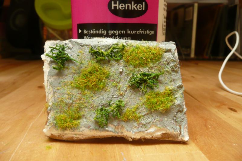

bert, idd zijn er in het echt niet veel grijze tinten.
ik heb ook even een klein proefje gemaakt met grijze verf, en het ziet er niet slecht uit. maar het kan beter. ik denk dat ik grijs als grondkleur hou en er met donker bruin er lichtjes overheen.
eens kijken of dat er een beetje leuk uit ziet.
hier een foto van het proefje

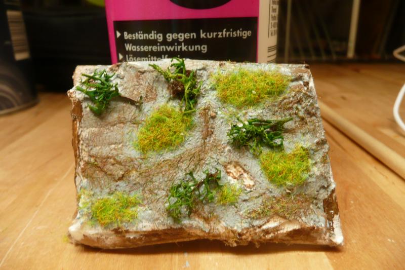

ik heb nu met een bruine tint er overheen.
je ziet ook een wit vlekje midden in, maar die hoort er natuurlijk niet. (ik drukt iets te hard denk)
foto:
je ziet om het gras heen nog redelijk veel grijs, maar dat komt omdat ik het een beetje vlug heb gedaan. dus als ik heb op mijn baan doe doe ik het wel wat netter
op de foto ziet het er ook een beetje goudachtig uit, maar in het echt niet

Hoi David.
Zo bedoele ik het inderdaad.
Dat ziet er al goed uit.
Je kan er met zwart donkergrijs en creme wit en terracotta kleuren wat schaduw en verweringsspoor efect aan geven.
Dit meng je tijdens opbrengen wat door elkaar heen, dus laat het wat in elkaar inlopen, nat op bijna droog schilderen.
Met donker groene verf in combie strooigroen wat je ook op de weide,s hebt gebruikt krijg je nog woester effecten.
Niet te veel, maar gedoseerd.
Edit juist zo

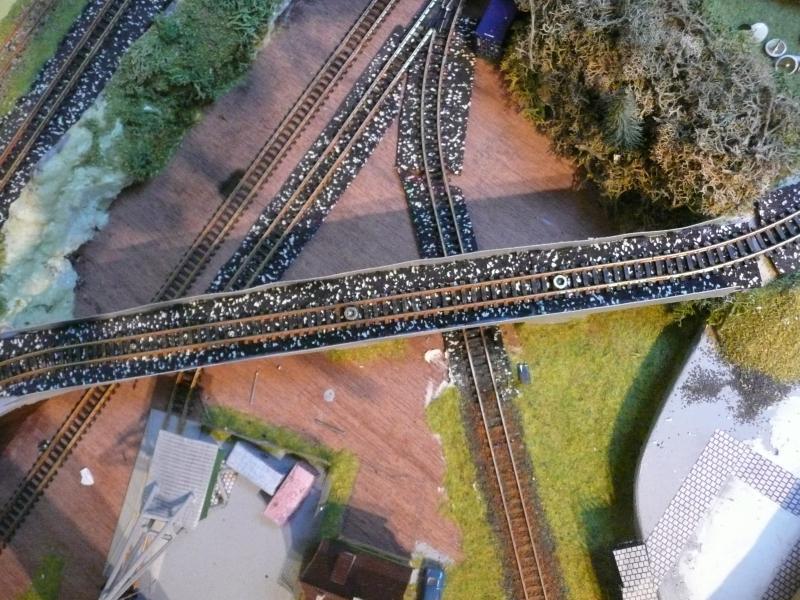

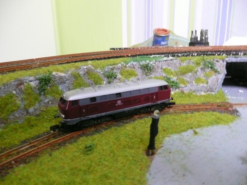

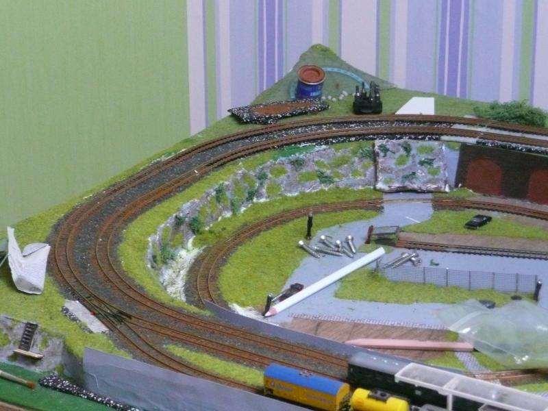

ik heb de muur op mijn baan nu ook gedaan en dar heb ik ook foto's van
hier de foto's:
tada!!
David Stelma
Ronald81
Berichten: 2662
Reactie #297 Gepost op:
08 June 2010, 15:57:55 »
Dat ziet er niet gek uit!
Het is vaak proberen, en zoeken, en uitproberen van dingen, die tot een leuk resultaat eindigen. Ik ben zelf ook tijden aan het zoeken geweest naar een goede manier van kleur geven aan rotsen. Misschien is het handiger, om eerst je hele rots te verven, en dan pas (als het droog is) het gras in te strooien? Het is nu nog een beetje te zien, dat je er-om-heen moest kleuren...
Succes er verder mee!
Ronald
Je rolt van het
één
in het
ander
David Stelma
Berichten: 362
De Modelbouwloods
Reactie #298 Gepost op:
08 June 2010, 16:14:00 »
ja klopt. maar dat is alleen aan die kant, aan de andere kant heb ik het gras enzo na het verven er op gedaan

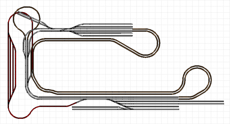

ik heb mij vandaag een beetje verveeld achter de computer.
en dus heb ik een groot baanplan voor later gemaakt, en het lijk mij wel een goed optie
ik zal hem laten zien:
https://images.beneluxspoor.net/bnls/Afbeelding_2_12.png
het is een baan met drie niveaus rood is het laagst dan bruin en wit is te zien.
boven in komt het station waarvan bij de onderste 2 sporen de wissels aan de verkeerde kant zitten maarja. onderin komt een fabriek met de onderste 4 sporen als rangeer sporen en voor wagons. links zie je het schaduwstation en linksboven zie je een bruine keerlus en nog 2 sporen voor wagons. ik heb de baan in deze vorm gemaakt omdat je het midden dan kan open laten waardoor je tijdens de bouw overal goed bij kan en omdat je met het rijden ook veel gemak van hebt als een trein ontspoort of iets dergelijks
naar mijn idee zijn er redelijk veel mogelijk heden, tog?!
de baan is ongeveer 360 cm lang en 2 m breed. dus het valt nog mee
wat vinden jullie er van?? vind ik gewoon lijk om te horen/lezen
