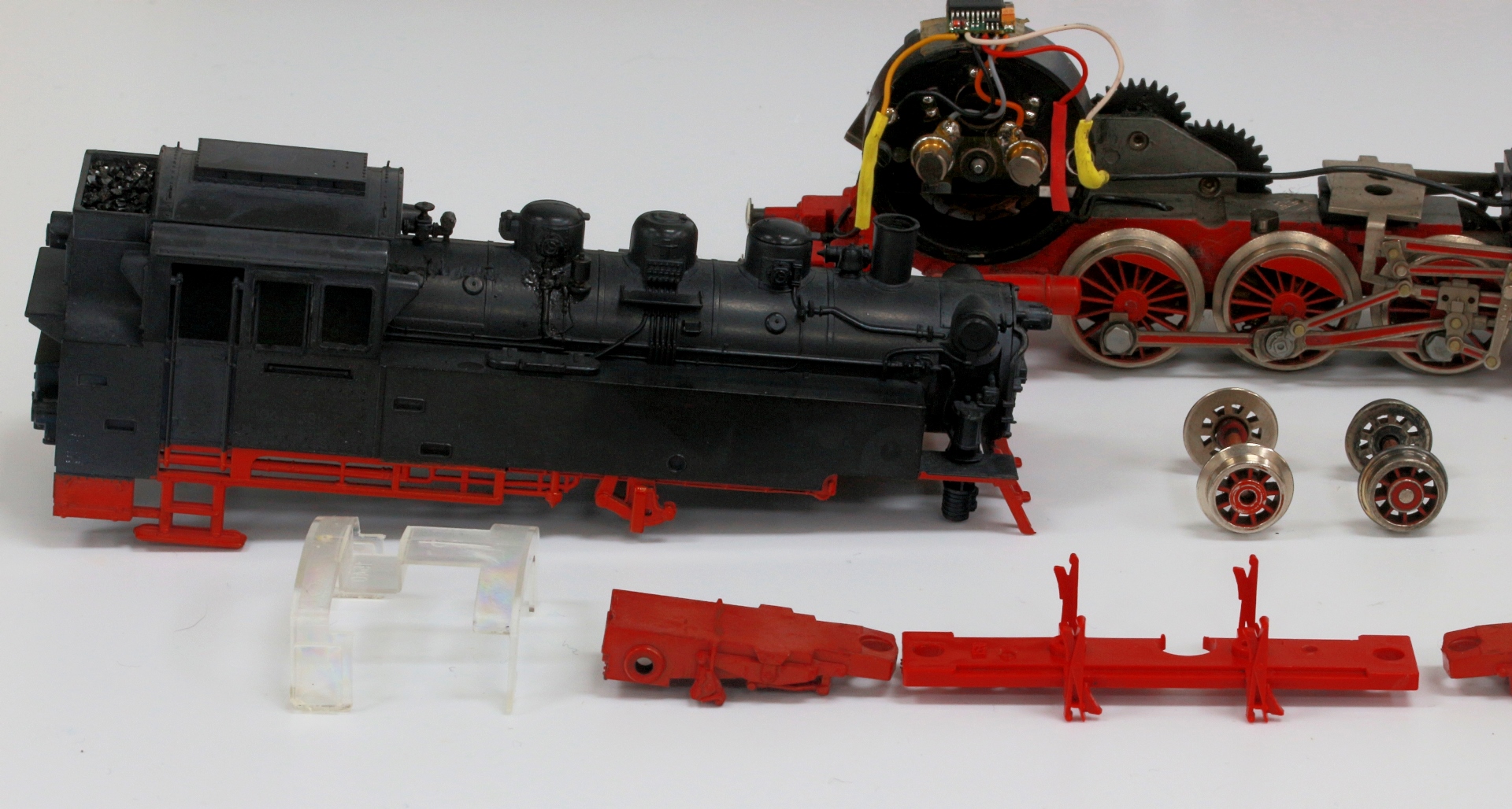

Die 64-er, krijg die nog andere stappers of een lagere flens. Bij alles wat je doet om het model te verfraaien vallen de wielen een beetje uit de toom en dat is echt jammer...

Hans, kijk eens naar de loopwielen rechts op de foto ;) :)

Da's een flinke verbetering, die loopwielen...  (y)

Karst bij het zien van jou ombouw moest ik opeens denken aan een artikeltje van Gerard Tombroek wat hij in 1986 geschreven heeft voor het februari nummer van Railhobby. In mijn beleving heeft hij het daar over de vervanging van het drijfwerk en RP 25 wielen. Jou loopwieltjes zien er in iedergeval goed uit.

Wordt het dit, Karst?

Yep,
Iets in die strekking is de bedoeling ;)

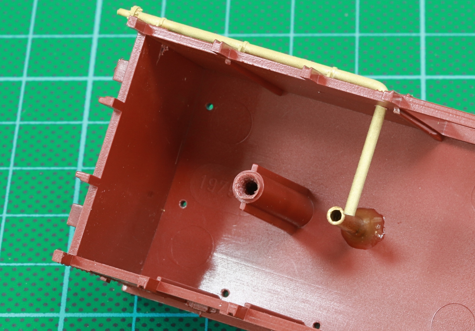

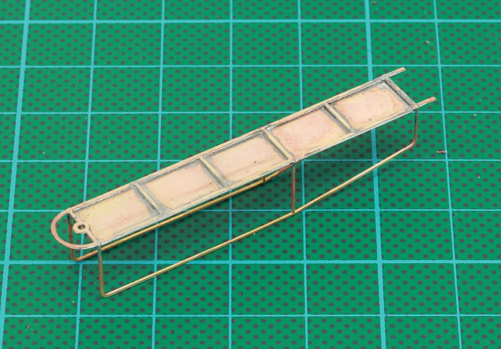

Even weer een paar uurtjes gevonden ;)

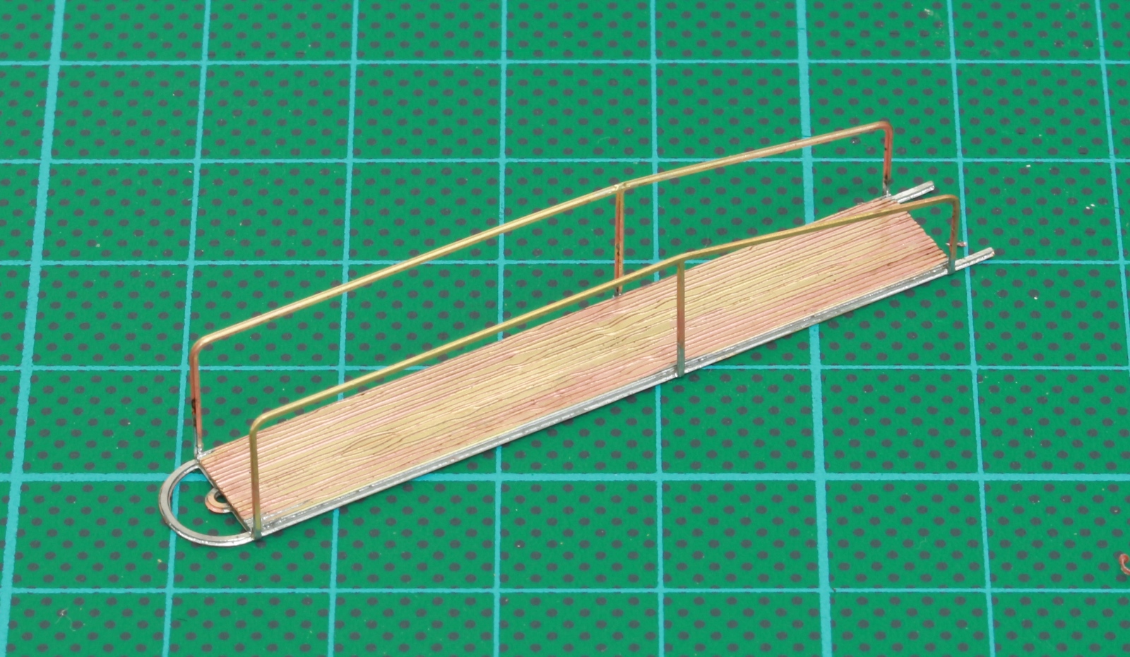

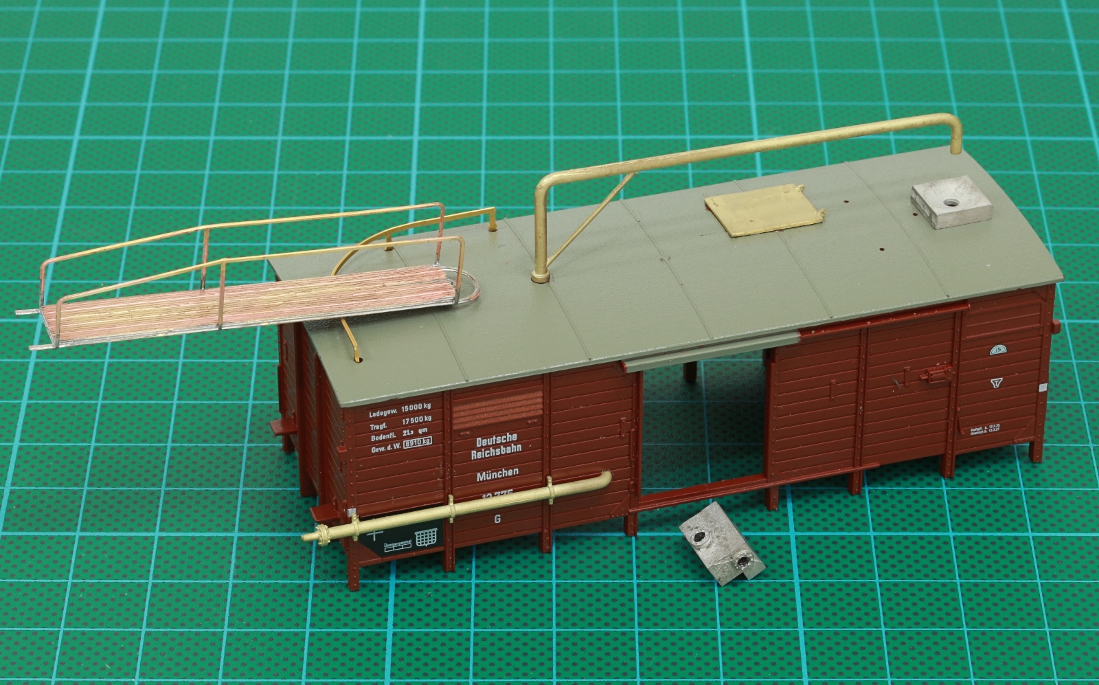

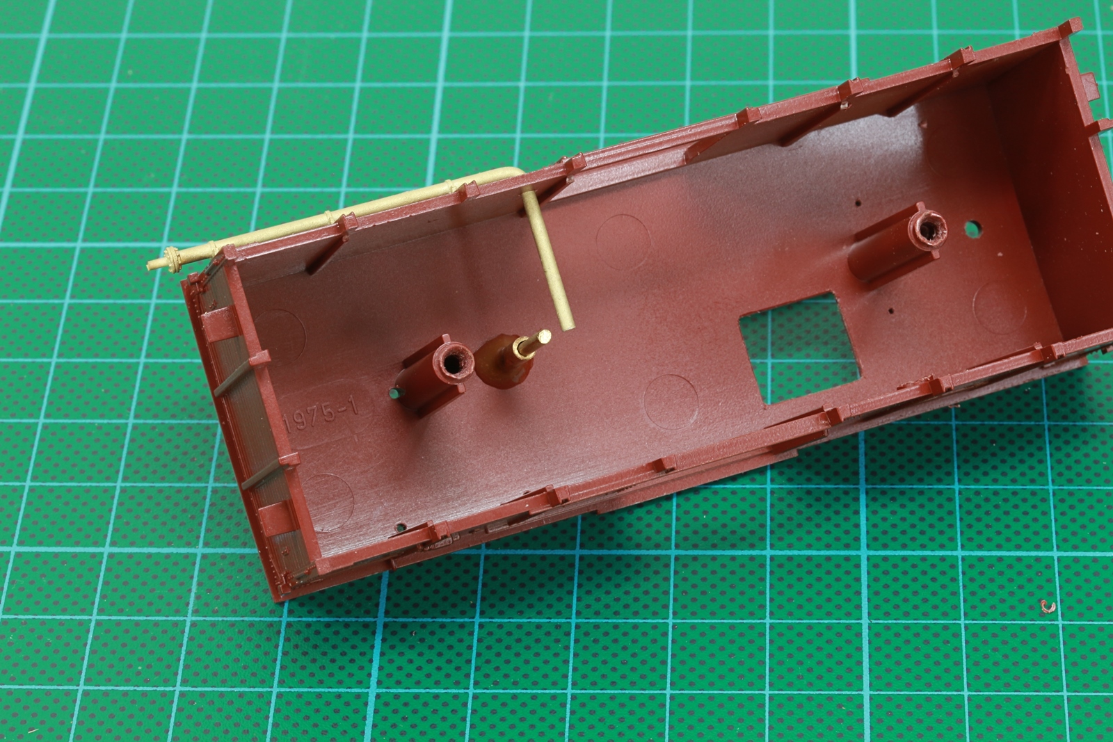

... de olieleiding die van de ketelwagen afkomt later en naar binnenloopt door de wand, alwaar de opvoerpomp zit om de olie naar de vulpijp te pompen. Werkelijk waanzinnige pasvorm van Weinert :o

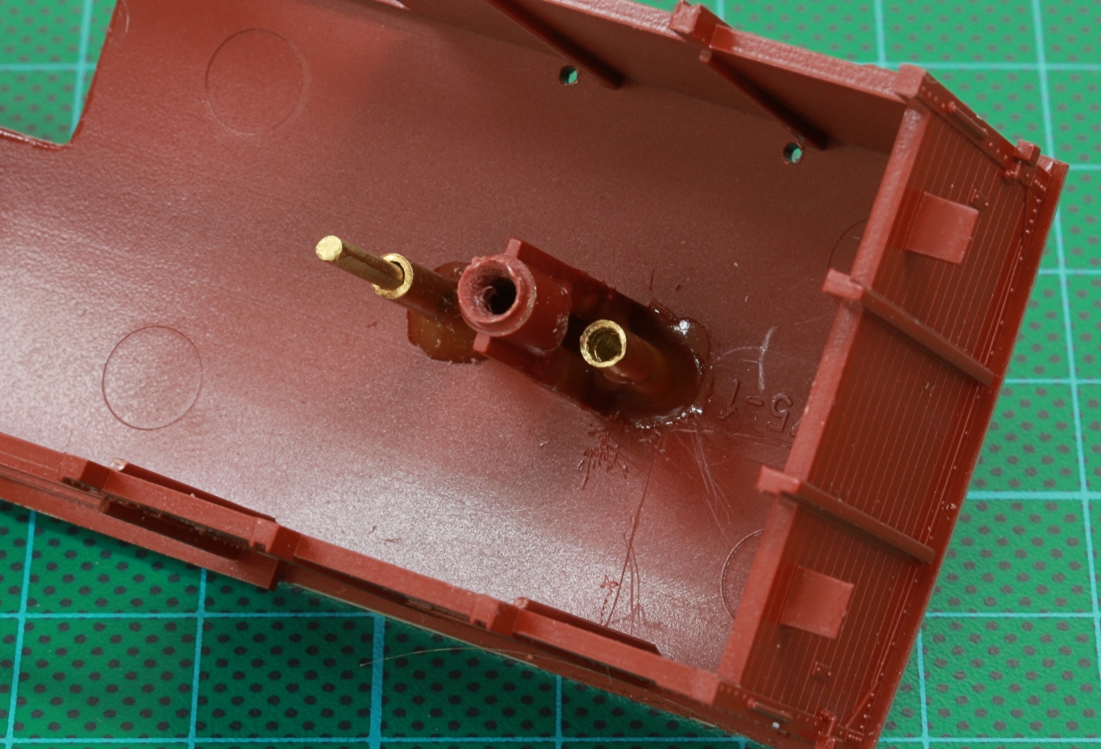

... en het al aangekondigde lagerbusje :)
.. voor de traverse komt er net zoiets, alleen zit daar de bakbevestiging ietwat in de weg :'(

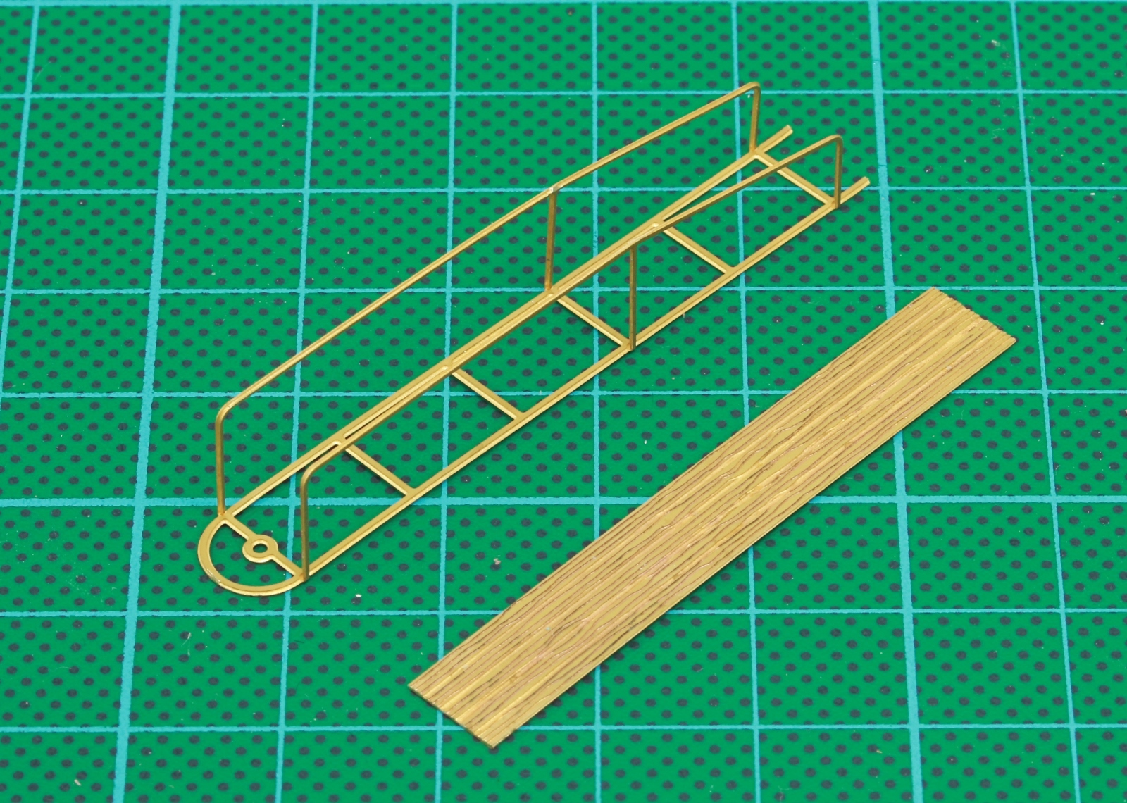

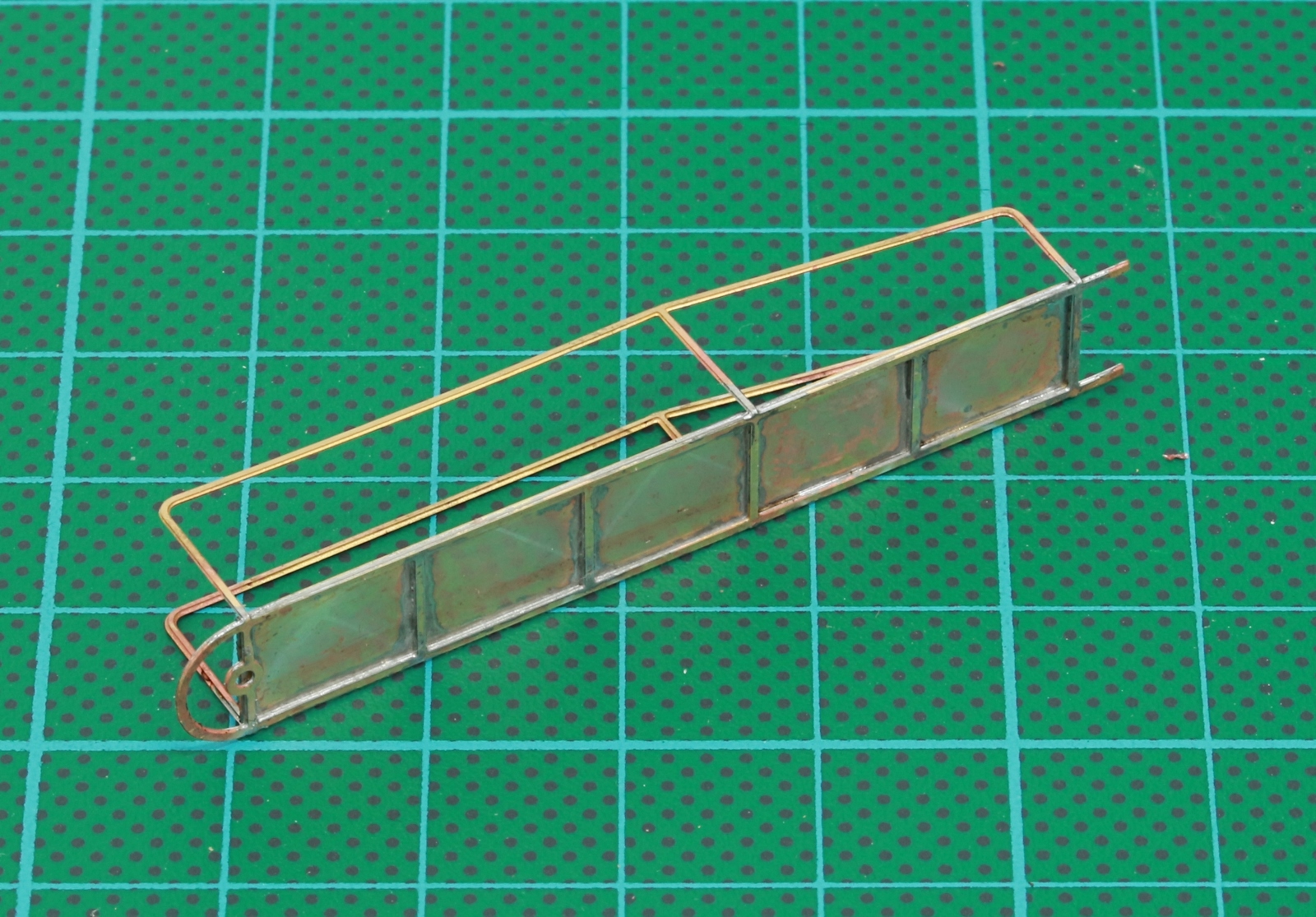

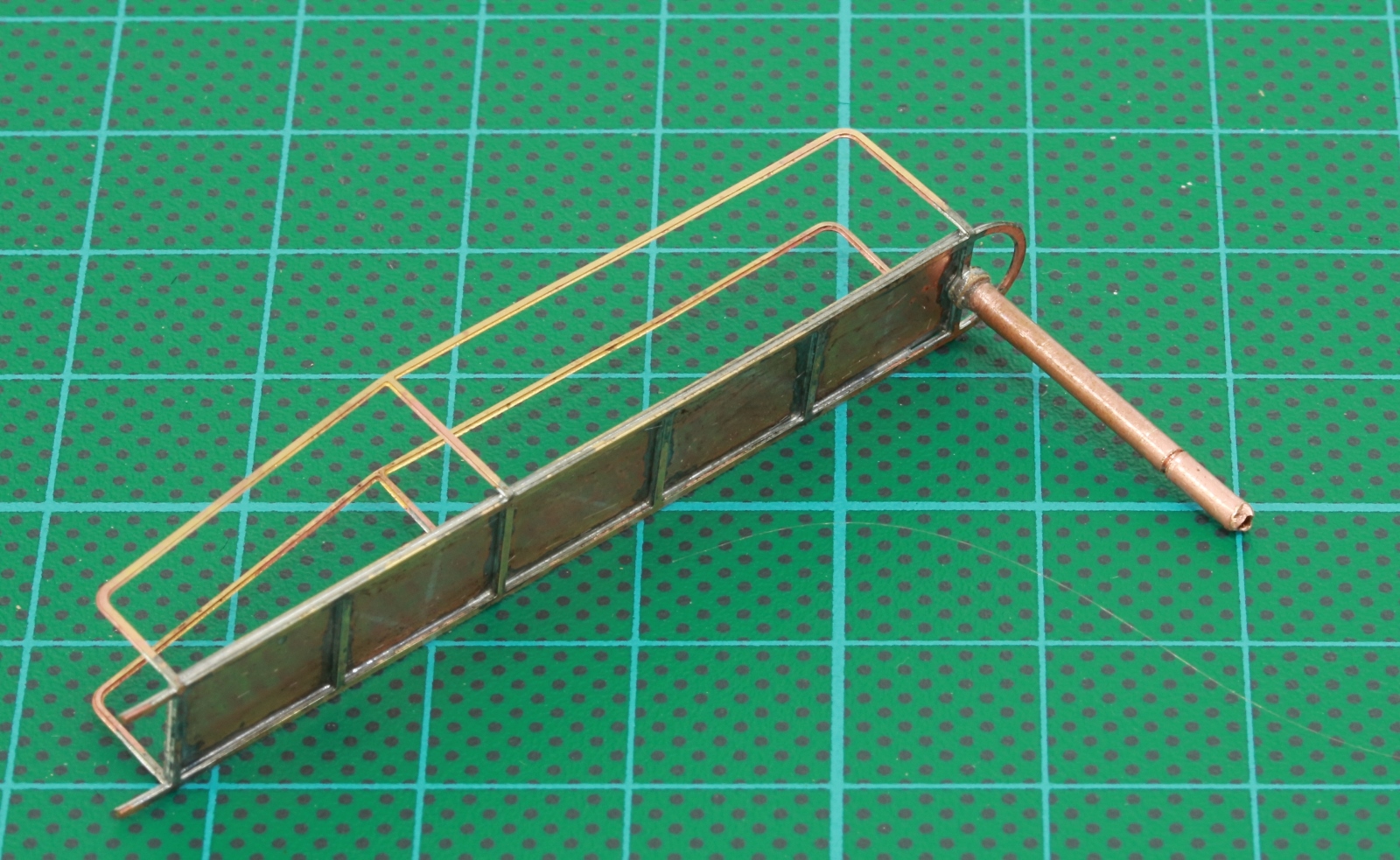

... en de traverse. Mooi filigraan etswerk. Zelfs de plankenstructuur is er ingeetst. Alleen... hoe soldeer je dat nu mooi zonder dat de hele boel versmeert en volloopt met tin ...
... nou zo dus :D  8)  De truuk ? ik heb onlangs een SMD hetelucht soldeerdeerstation gekocht (uiteraard voor SMD-electronica :P ) maar... het werkt ook uitstekend met messing  8) 8) Eigenlijk veel beter dan een brander, je messing wordt niet uitgegloeid, geen verbrand soldeerwater etc. etc. Maar wel gewoon 400 graden warme lucht, dat soldeert net als de vlam maar dan vele malen gecontroleerder. Voor dit was de procedure: Ome Piet's Sis-water, en Carrs 188 Soldeerverf dun opbrengen. Dan stevig op elkaar drukken op de soldeertegel en het hetelucht kanon er op. Na ong. 10-15 seconden kwam het bekende glimmende randje al te voorschijn ;) :P

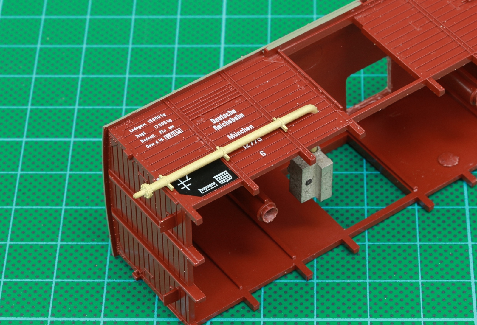

... en het hele spulletje weer gepast. Ziet er toch wel verrekte leuk uit :)

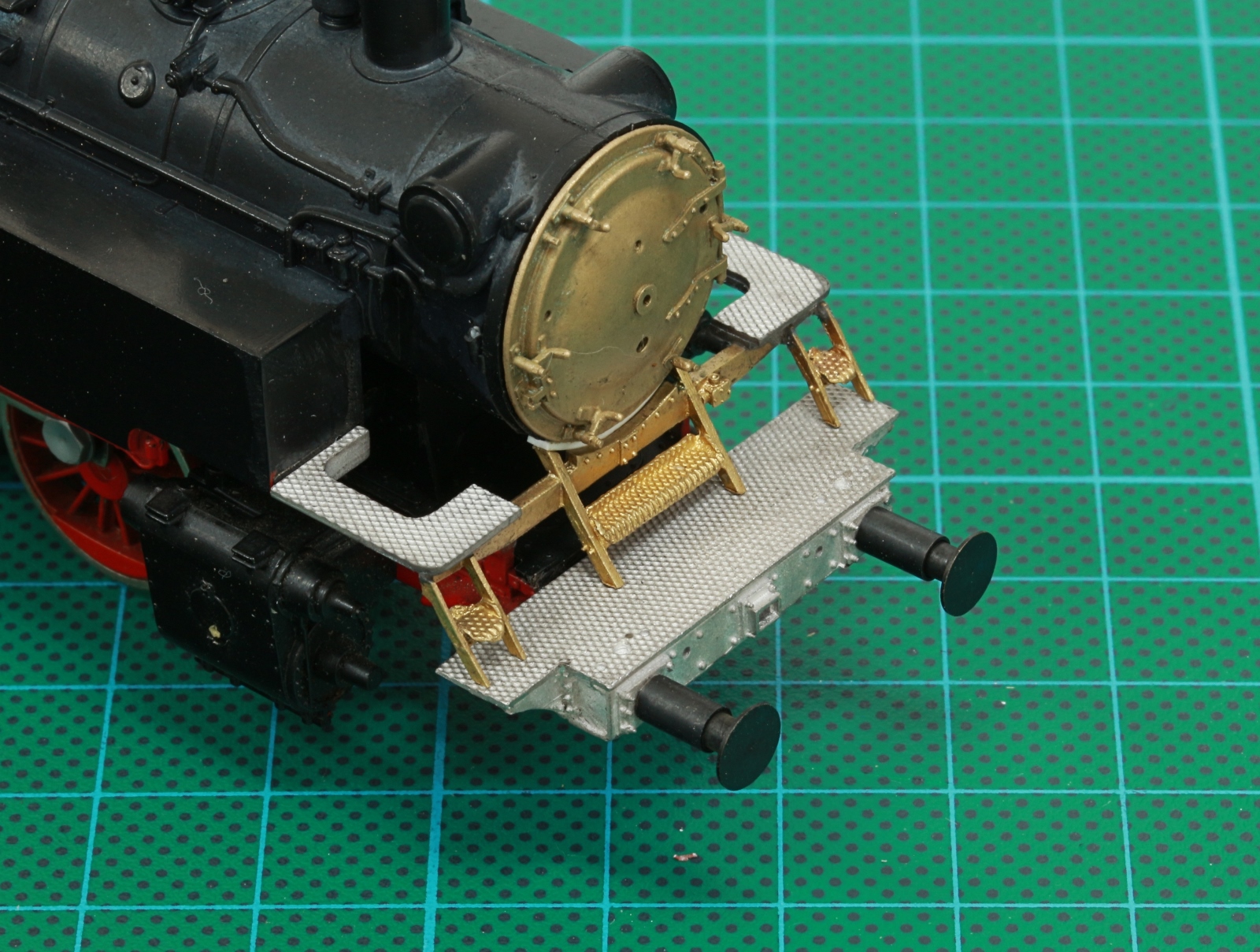

... en de BR 64 dan ?? Jawel, die heeft buffers gekregen. Daarvoor moest ik de lijm die van binnen in de bufferbalk gelopen was eerst wegboren. Ze zijn verend, dus moet het steeltje iets dieper dan de bufferbalk naar binnen kunnen. Maar.. de lijm was mooi hard en dus ging dat allemaal heel mooi en passend :)
Hoi Karst,
Ik ben zeer onder de indruk van dit prachtige etswerk en jouw fijngevoelige soldeerkunsten.
Mijn vraag is eigenlijk waarom je dit soldeert; zou lijmen niet veel eenvoudiger zijn met minder kans op schade?
Of krijg je dan problemen bij het (voorbereiden op) verven/spuiten?
Erik

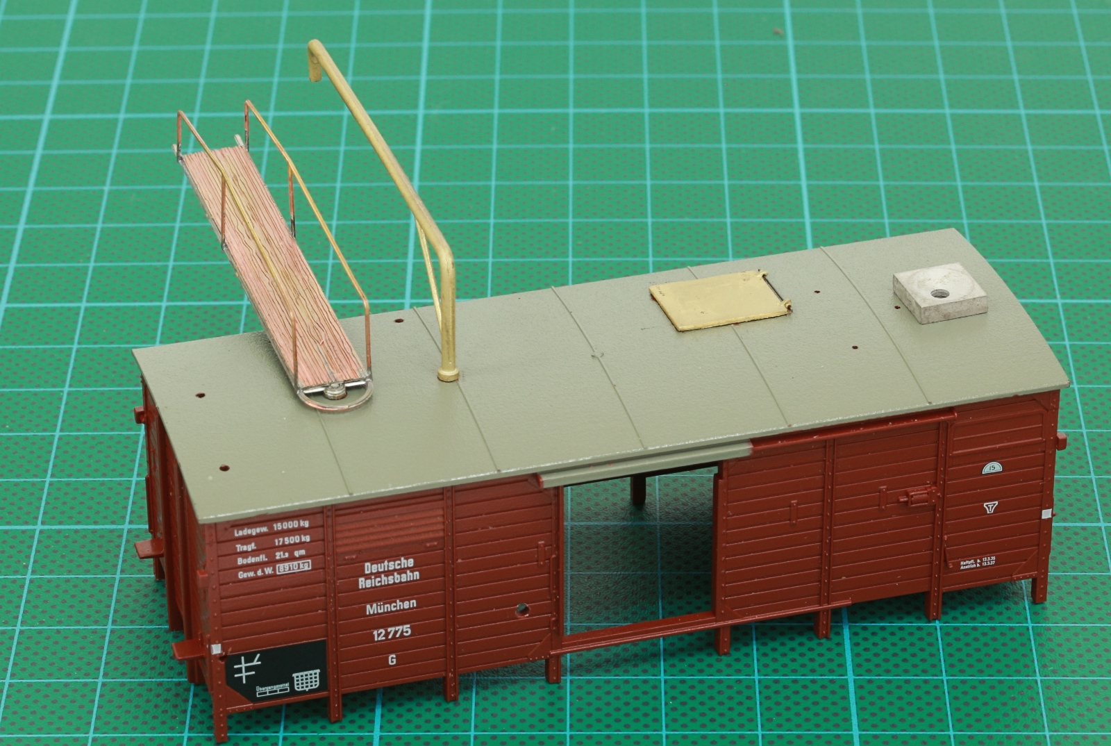

Koud en guur buiten, mooi lang weekend dus :P

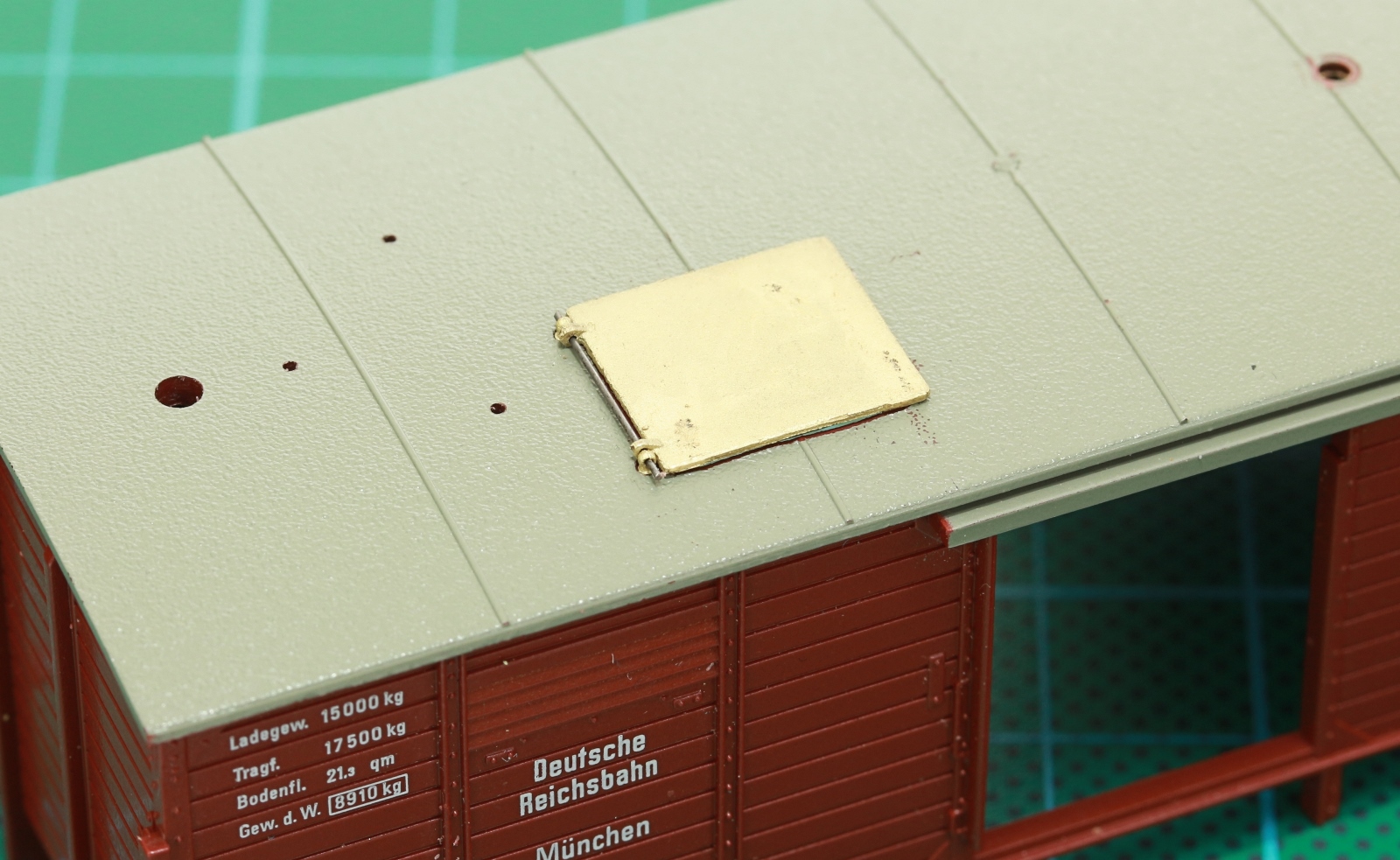

... draai-as gesoldeerd aan de traverse, zodat...
... die ook kan draaien in een messing busje. De bakbevestiging heb ik eerst tot de helft afgefreesd ;)

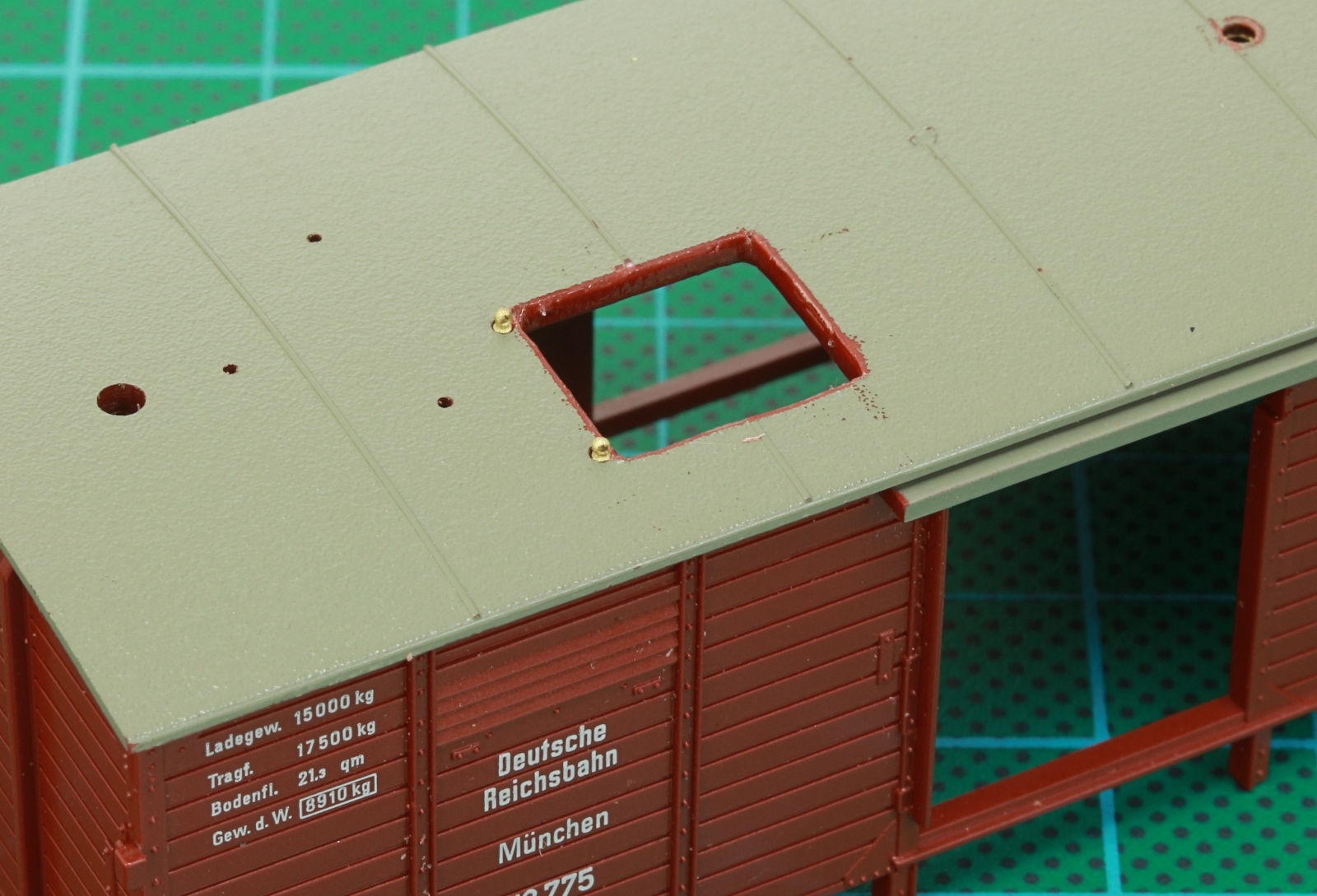

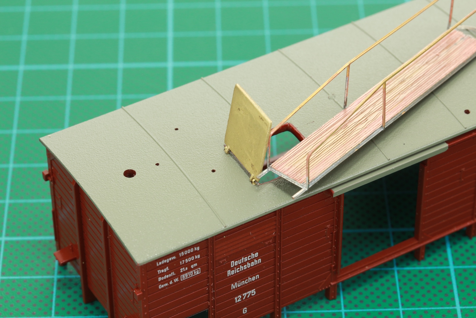

... omdat het dakluik ook open moet kunnen ... ( :P ) moeten er echte scharnieren in. Weinert levert twee hadgreephoudertjes bij met een 0.3mm gaatje...
... dus 0.6mm gaatjes in het dak, bovenste deel verzonken tot 1mm, zodat de handrailhouders netjes verzonken in het dak komen. 0.3mm verenstaaltje er door en...
... we hebben een werkend scharnier ;)
... ja... het begint er aardig op te lijken. Loopt allemaal mooi soepel :)

Messing soldeer je... Punt...  :D :D
