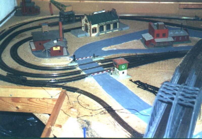

Een oude foto met de situatieschets:
[/url
Ik rij digitaal (TC) 2 rails systeem. Het baanvak wordt van beide kanten bereden, het is een enkelspoor (de 2 andere sporen zijn doodlopende industriespoortjes.

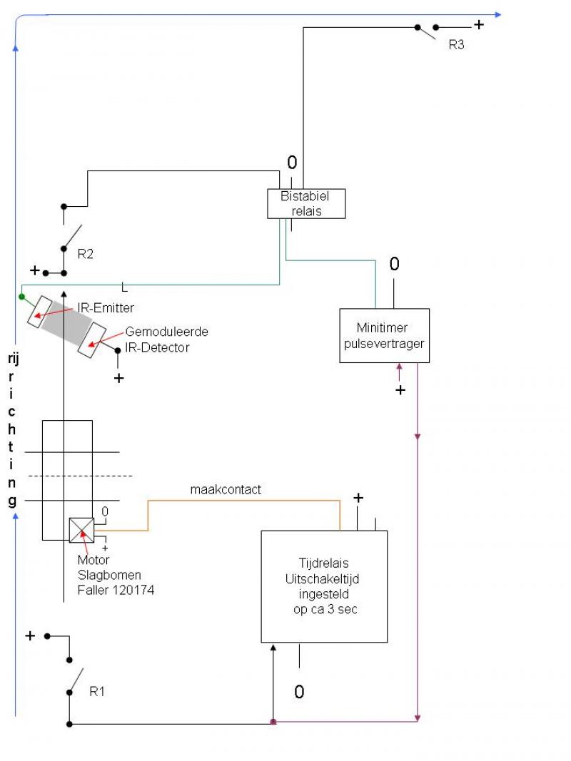

Nav wat tips van mn "Paul VT" heb ik een schakeling gemaakt met een lichtsluis. Maar zoals ik al eerder meldde: ik ben geen echte electrotechneut!
Aan jullie de vraag of deze schakeling werkt in de situatie zoals ik al eerder aangaf. Even voor de duidelijkheid: deze schakeling is alleen gericht op het inrijden van dit baanvak in één richting. In werkelijkheid zal dit traject in beide richtingen bereden worden. Ook staat niet vermeld in de tekening dat ik een knipperlichtinstallatie monteer incl stopplaatsen voor Faller Car System. Eerst ben ik benieuwd of de lichtsluis een relais kan aansturen zoals ik dit getekend heb.
Ik ben erg benieuwd naar jullie reacties en vooral tips.

16 November 2009, 10:13:08 »
Misschien heb je wat aan deze
klik
Mvg Rieks
