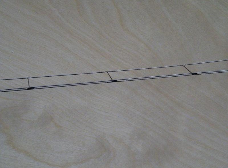

Op het stationsgedeelte bepaald waar de bovenleidingsmasten moeten komen. De onderlinge afstand wordt 45 cm.
Op het oude gedeelte van de baan heb ik Viessmann rijdraden gebruikt. Nadeel is uiteraard het gemis aan een dubbele rijdraad. Verder is de ophanging niet zo geweldig, de maten kloppen niet lekker.
Vanmiddag geprobeerd om zelf de rijdraden te gaan solderen. Zo kan ook rekening worden gehouden met de afstand van de tussendraden, welke kleiner is op bijv. overwegen. ( tip van Karst
Staaldraad van 0.5 mm hiervoor gebruikt. Solderen met Sommerfeld soldeerolie ging prima.
Deze week maar een mal gaan maken, dan gaat het wat sneller.

Netjes Ferry !
Ik heb vorige week ( na de tip
) 0.35 mm staaldraad gevonden bij Wentink in Arnhem . Lijkt volgens mij nog fraaier

10 July 2011, 21:16:47 »
Hey Karst,
Bedankt voor de tip ! Bij Conrad en gisteren in Breda geweest, maar daar is 0.5 het dunste...
Vanaf donderdag heb ik vakantie, effe naar Arnhem dus !
Thx
Ferry

Volgens mij heeft Quartel Zwolle dit draad ook in voorraad. Heb in ieder geval in het verleden daar 0,35 mm draad vandaan gehaald.
Wellicht dat Hechtdraad wat in binderijen op spoel wordt gebruikt ook wel werkt. Heb je in ieder geval heeeeeel veel meters op voorraad als je zo'n spoel besteld.

Hmm, ok. Is dit net zo stug als verenstaal ?

Op spoel zou ik afraden. Het draad bij W te A is reeds gestrekt en kaarsrecht. Vanaf een spoel is dat lastig goed te krijgen ben ik bang...
En als ik Quartel lees, denk ik aan lijnbesturingsdraad. Heb dat heeeeel vroeger ook nog wel eens gehad ( Cox vliegtuigje met Cox motor ) , vandaar die wijsheid om het recht te krijgen

Hmm, Ik denk dat je gelijk hebt Karst.
Nog even een tip voor het recht krijgen van materiaal dat van een spoel af komt:
Oogje er aan fabriceren, ene helft van het materiaal tussen de bankschroef, andere in de boormachine.
Even draaien en je hebt een aardig rechte draad. (kreeg deze tip eens van de man van Phildie).
Maar voor 40 cent per meter moet je dit soort fratsen maar niet uithalen geloof ik.
Groeten, Arno

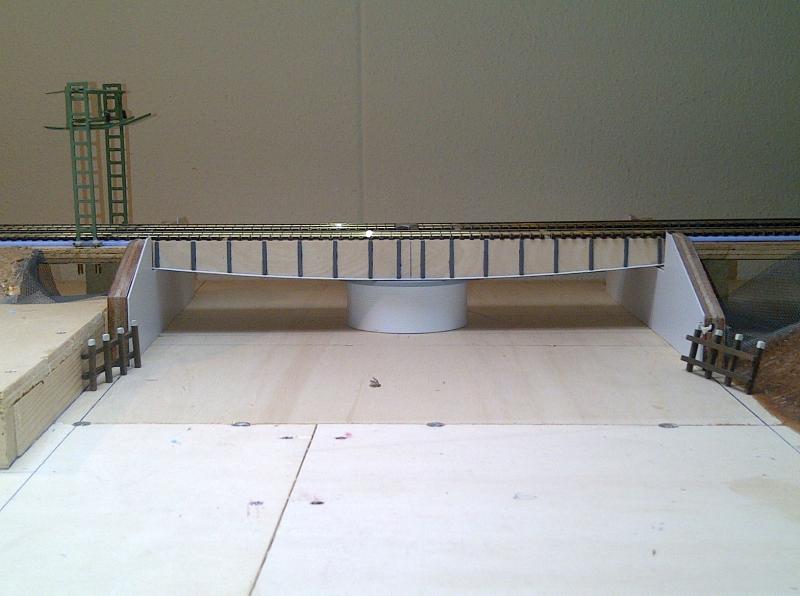

26 July 2011, 11:33:04 »
De vakantie gebruikt om verder te bouwen aan Hilverdaal. De zomer is toch ver te zoeken
Aan de rechterkant van het station 2 modules gebouwd, zowel boven als onder.
Nog 1 hoek module en 1 tussenmodule en dan aansluiten op de 2e spiraal. Dan kan ik weer "rond "
Op deze module komt een kanaal met een loshaven en spooraansluiting, ingang nog net links te zien.
Ik heb lang nagedacht over de draaibrug. Er staan zoveel mooie bruggen op de site, dat ik deze eigenlijk niet durf te laten zien
Omdat de draaibrug geheel dicht opgebouwd is, vond ik het niet zo zinvol om deze van styreenprofiel te maken. Er is daarna toch niets meer van te zien.
Basis is multiplex, afgewerkt met fineer en stripjes met klinknagels.
De bout wordt nog vervangen door een alu pijpje
Ferry
