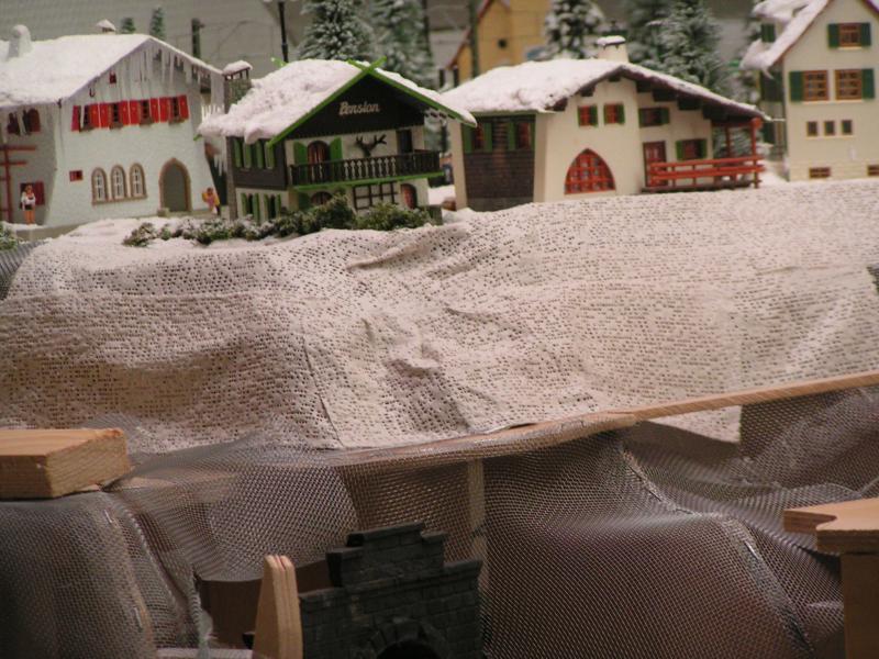

Goed zo! In het weekend kan het gips er op.
Groet, Ed

Hoi Arthur,
Wellicht heb je dit al een keer gemeld, maar welke mal gebruik je voor de binnenwand van de tunnel?

Hi Jeroen,
Ik gebruik de mal van
Spoerle
vanaf blz 12.
Arthur

Ben benieuwd hoe het je zal bevallen om je berg zo te maken.
Kan je later nog onder/achter die berg komen mocht er iets ontsporen ofzo ?

@Floris,
Ja dan kan ik bij komen, zeker met mijn mechanisch heup gewricht is dat makkelijk.
Arthur

Net tussen de begroting makend voor de vereniging, waar ik penningmeester van ben, even een paar gipsverbandjes neergelegd.
Morgen vergadering.
Arthur

Hoi Arthur,
Je hebt het tempo er goed inzitten
, morgen de rest van het gips erop?
Grtz, Henk

Hallo Arthur,
Werkt goed he dat gipsverband. Ik heb ooit een klein diorama hier mee gebouwd, gaat echt super. Ik heb het hier al een flinke voorraad ingeslagen voor als ik met mijn bergbouw ga beginnen.
Groet, Ed

Hi Henk,
Nou mss morgenavond nog een stukje.. Morgenochtend wandelen met de hondjes in Putten, daarna ff eten bij de Stroopstok en dan een bestuursvergadering.
Maandagavond kerstdiner op het werk en dan is het alweer dinsdag.
@Ed, ja werkt perfect als ondergrond, er gaat bij mij nog wel gips overheen om wat meer rots structuur te krijgen
En ik draag nu latex handschoentjes bij het op brengen, klinkt over de top maar ik vindt het lekker werken.
Maar dit heuveltje bij mij verbleekt bij jouw toekomstige bergen
Arthur

Trouwens,
De laatste foto is genomen vanaf mijn luie bureaustoel zeker 2,5 meter afstand.
Ingezoomd met mijn eerste digitale camera. Minolta DiMAGE Z1 met een heuse 3,2 megapixel
Mijn huidige telefoon heeft 20 megapixel.
Het licht wat jullie nu zien is de RGB strip op wit licht en een warm witte led strip.
Arthur
