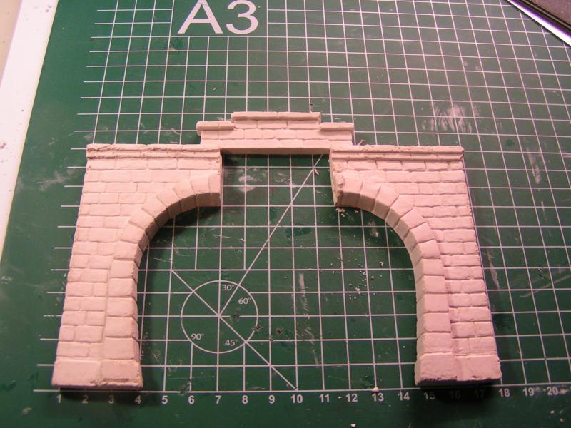

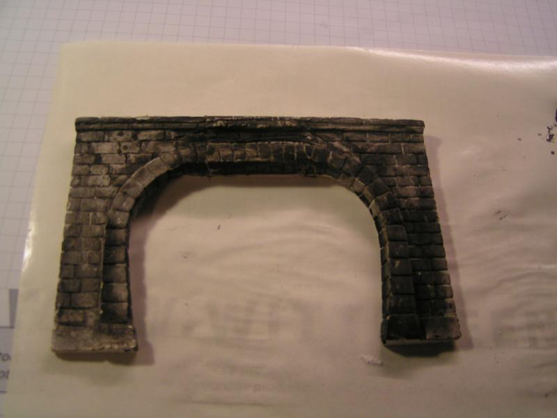

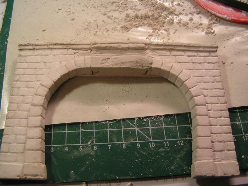

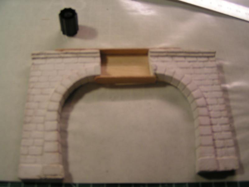

Ik heb een tijdje geleden gipsmallen aangeschaft van Klaus Spörle. Met name dan voor het maken van tunnelportalen.
Kom ik toch niet uit met de enkelsporige, potverdorie nog eens aan toe zeg!!
Dan maar eens een enkel sporig tunnel portaal door de helft gezaagd.
Even een "bekisting" gemaakt. (excuses voor de slechte kwaliteit)
Gips gestort.
En na het nodige kras en schaafwerk de eerste kleurlaag aangebracht.
Wat geeft trouwens dat een zooitje, rasta gips
Nu maar even laten drogen en dan morgen verder kleuren en natuurlijk ook de binnenmuren

Heb je nog wat aan de structuur gedaan? of heb je beide delen "koud" aan elkaar gegoten?
Het resultaat ziet er netjes uit

De beide delen zijn verbonden via een dun plaatje triplex aan de achterzijde.
Het gegoten stukje is na uitharding hier ook aan vast gelijmd.

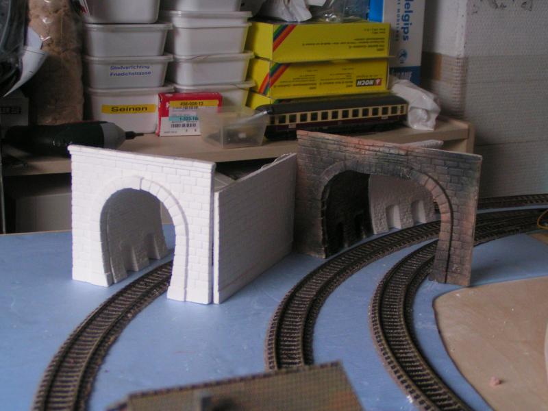

Even een proef opstelling naast wat maagdelijk wit
Arthur
Basilicum
Prae-adviseur
Berichten: 5413
Re: Schwarzburg
Reactie #394 Gepost op:
30 November 2013, 13:28:58 »
Ziet er mooi uit.
Ik ben alleen bang dat een lang, vierassig rijtuig op het rechter spoor te veel naar binnen zal hangen en de tunnelingang zal gaan raken.

tuurtje
Berichten: 4694
Re: Schwarzburg
Reactie #395 Gepost op:
30 November 2013, 13:33:53 »
Hoi Bas,
Dat gevoel had ik ook al, straks maar even proberen, maar ja je moet ergens beginnen
Arthur
tuurtje
Berichten: 4694
Re: Schwarzburg
Reactie #396 Gepost op:
30 November 2013, 23:15:58 »
Hoi Bas,
Back to the drawing board,je hebt gelijk. Ik had nog gedacht, iets meer naar achteren maar dat gaat hem niet worden
Arthur

01 December 2013, 07:32:39 »

Waarschijnlijk heeft het linkerspoor ook een bredere tunnelingang nodig. Daar zou de nieuwe ingang geplaatst kunnen worden, dan is het vele werk niet voor niets geweest.

Heerlijk weer deze tijd, Top 2000 tijd.

Hoi Arthur,
misschien de tunnelportalen een drybrush geven? Dat zou de afzonderlijke stenen iets naar voren kunnen halen.

Buiten het feit dat de tunnelportaal te smal is! Is de ligging van de meegebogen wissel ook niet handig! Bij een storing of defect aan deze wissel , hoe wil je hier bij komen als de boel is dicht gebouwd?

@Jan,
Een Drybrush komt inderdaad nog.
@Spoorslag70,
Het portaal is inderdaad smal, maar de wagons rijden er goed doorheen, en bij de wissel kan je via de zijkant bijkomen.

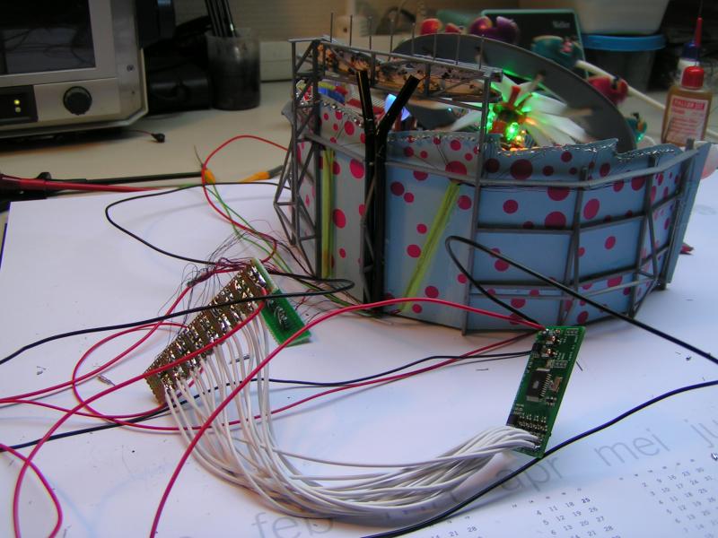

Zo heel af en toe doe ik nog wat aan de baan. Heeft niets te maken met geen zin hebben maar meer met tijdgebrek
De eerste Balken liggen, moeten door de lokale Schreinerei nog vlak geschuurd worden.
En ook vast even wat tronika aangesloten voor een beetje verlichting.
