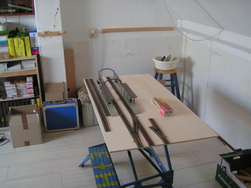

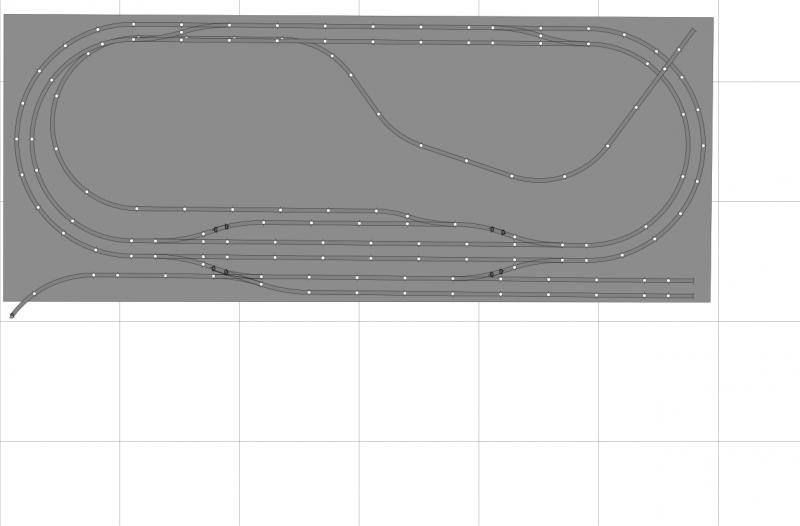

Zo de eerste schetsen op
papier
,... screen.
Heerlijk dit programma, of zou het aan Iron Maiden liggen op de achtergrond
De hoogtes staan er nog niet in, het boogje linksonder is voor de uitbreiding, BW en Phantasialand eerst dit maar eens op me inlaten werken en mocht er iemand een idee hebben hou ik zeker aanbevolen.
Schaal is H0, afmetingen zijn 290 * 125 cm. Ik wil dit verdelen over 3 modules. Gezien de wissels zal de middelste module groter worden dan de andere twee.
Het spoor wat naar rechts in de bovenhoek loopt gaat weer naar het ski resort Schwarzburg oben.
Als er nog iemand de Eheim Kabelbaan over heeft
Arthur

Ik mis hier onderin dat plan in elk geval overloop mogelijkheden van de onderste naar de bovenste sporen(en omgekeerd) van je station ?
(heb het dus over die 2 enkele sporen die je station binnen komen en dan splitsen met een wissel,van het ene naar t andere spoor komen kan niet,is dat bewust gedaan ?)

Bedankt voor je reactie, Voor als nog is het bewuste luie keuze geweest van mij.
De reden is omdat van wege mijn perron (overkapping) er geen twee wissel tussen passen.
Maar jouw opmerking heeft me al weer aan het denken gezet ik kan natuurlijk ook de pijlers van de overkapping niet in het standaard midden gaatje zetten.
Thanks

je kan toch ook eerder je overloop wissel maken

Dat wordt wel heer erg krap en dan zit ik nog met de breedte tussen de sporen

kan je niet net voor de laatste boog een recht stukje maken met wissels en dan je sporen (met flex)iets verlopen om op de juiste maat te komen

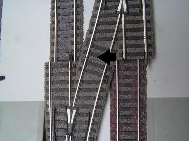

Je kunt ook de afgaande sporen van de wissels wat inkorten (zie pijl, elk één of twee biels inkorten). Dan komen de sporen ook wat dichter naar elkaar toe.

@Jerrytrein, heb ik ook aan lopen denken en aan het schuiven geweest maar ook daar ben ik nog niet uit.
@Jan, dat is een oplossing waar ik totaal nog niet aan gedacht heb en voorlopig er erg huiverig voor ben om een dure wissel te verbouwen.

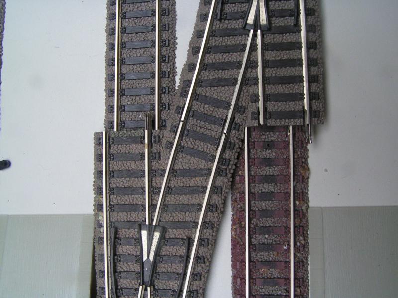

ik kan natuurlijk ook de pijlers van de overkapping niet in het standaard midden zetten
Nou dat hen ik nu even gedaan opent in eens hele nieuwe mogelijkheden.

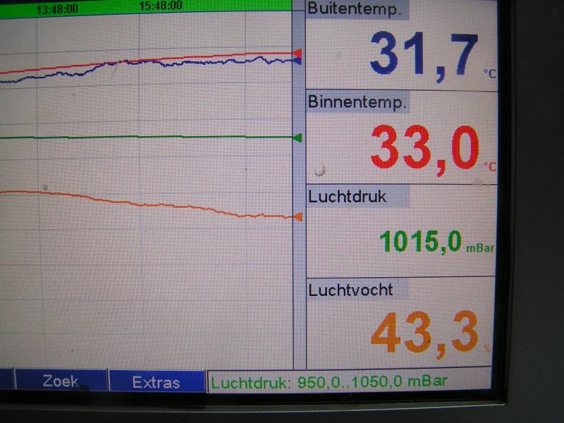

Tsja, en dan wordt het warm.
Voor de statistische onder ons
Arthur
