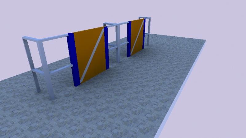

Alleen met wat aanpassingen ben ik bang... Ik weet niet of dat 1,2,3 gaat lukken.... Dat is wel een kleine uitdaging. Je zal op een of andere manier het stangetje van de conrad aandrijving moeten aansluiten op het palletje van de profiwissel. Of dan de kracht op het palletje of de conrad-aandrijving niet te groot wordt weet ik niet. geen ervaring mee.
Over het frame:
Is het wel stabiel genoeg? Moet je geen dwars verbindingen door het midden hebben? Dit zijn panelen die alleen op de hoeken vast zitten. Echt veel stevigheid zal dit niet geven. Je kan beter complete bakken maken en die op losse poten zetten. (zie bijvoorbeeld mijn draadje)
Succes ermee!
Groeten Ronald.
« Laatst bewerkt op: 05 October 2009, 20:25:42 door ronaldk »

Hoe bedoel je dwarsverbindingen?
Bedoel je dat zo?

Nee dat bedoel ik niet... Je maakt twee van die dingen aan elkaar... je hebt geen verstevigde hoeken in het horizontale vlak. waardoor er de hoeken kunnen vervormen. Je moet zorgen dat er ook in het horizontale vlak een aantal driehoeken zitten, deze kunnen niet vervormen...
Bij mijn baan zorgen de platen waarop de rails ligt voor de stabiliteit. Het frame is los vrij gemakkelijk te buigen ook als ze op elkaar zijn gezet. Met de platen vast gespijkerd en gelijmd krijg je dat het frame geen kant op kan en dus stabiel is, maar toch licht. Daarna zijn er losse poten onder gezet. Zie het linkje https://forum.beneluxspoor.net/index.php/topic,22356.0.html :)
Succes!
Groeten Ronald.

Bedankt Ronald.
De plaat waar de rails op komt, dient ook voor versteviging van het frame.
De frames houden elkaar ook vast, omdat ze, als ze opgesteld staan, dmv bouten aan elkaar vast.
het kan zijn dat ik je niet helemaal begrijp ;)

De frames onderling zitten vast met bouten. Maar hoe fixeer je de plaat op het frame ?
Sander

Ik dacht daar ook aan bouten, 2 per kant?

Dan zou het moeten kunnen, de bakken zullen het frame stevigheid geven. Is het alleen niet een zware constructie? Kan je niet beter iets van veredelde schragen gebruiken? van wat voor een soort hout wil je het maken?
Groet Ronald

Bart, als ik het goed begrijp heb je een aantal frame-hoekstukken. Die zet je onderling vast met bouten. Maar hoekstukken lijken me heel lastig om te vervoeren, dat kost tamelijk veel ruimte.
Vervolgens heb je een vlakke plaat met rails en scenery. Zeg 12 of 18 mm dik. Zonder enige versteviging of wat dan ook. Die moeten dus perfect vlak kunnen liggen tijdens vervoer en je kunt niets opstapelen. Voor m'n gevoel gaat dit niet erg praktisch werken.

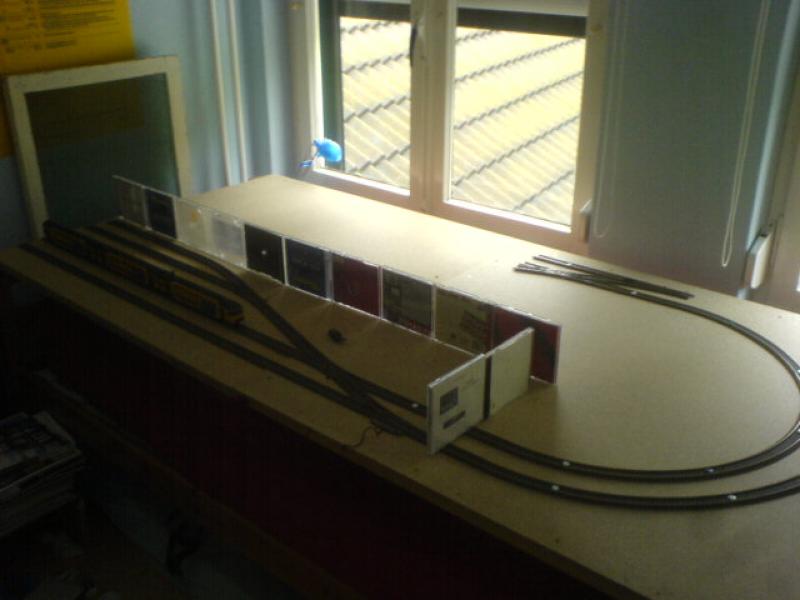

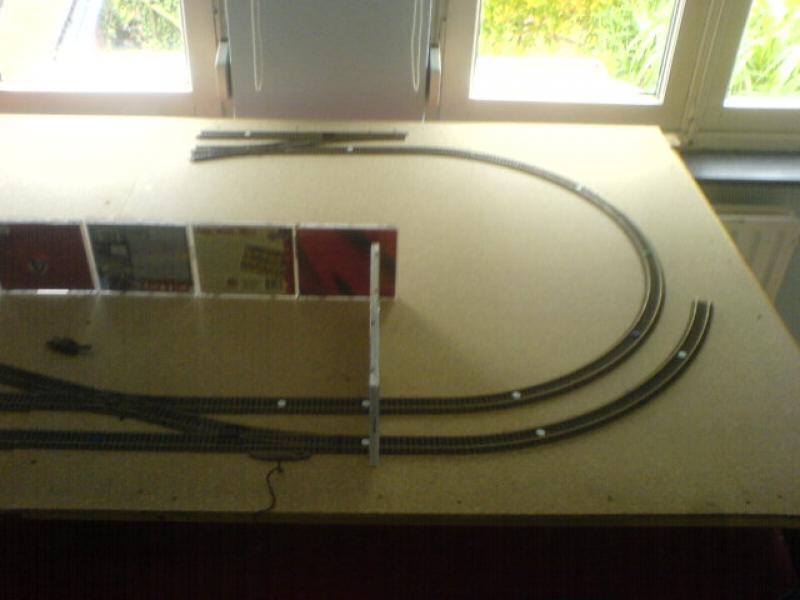

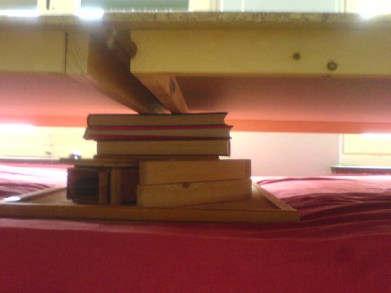

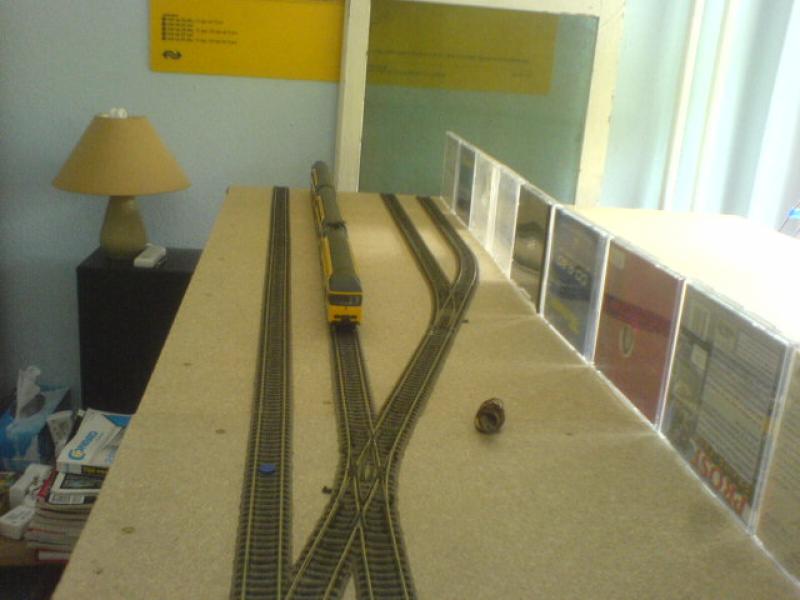

Ja, daar ben ik weer.
Mijn bed omgebouwd tot werkplaats, omdat ik geen zin had om alles naar buiten te slepen.
Foto's gemaakt met m'n mobieltje, omdat de batterijen van mijn digitale camera leeg waren en niemand die had opgeladen.  :-[
Heb bak 2 van rails voorzien. Deze rails ligt er nog niet definitief.
Een deel wordt vervangen door flexirails.
Ik hoop dat ik de 24e naar Utrecht kan komen, zodat ik een aantal rails kan kopen, zodat ik de rails snel rond heb.
