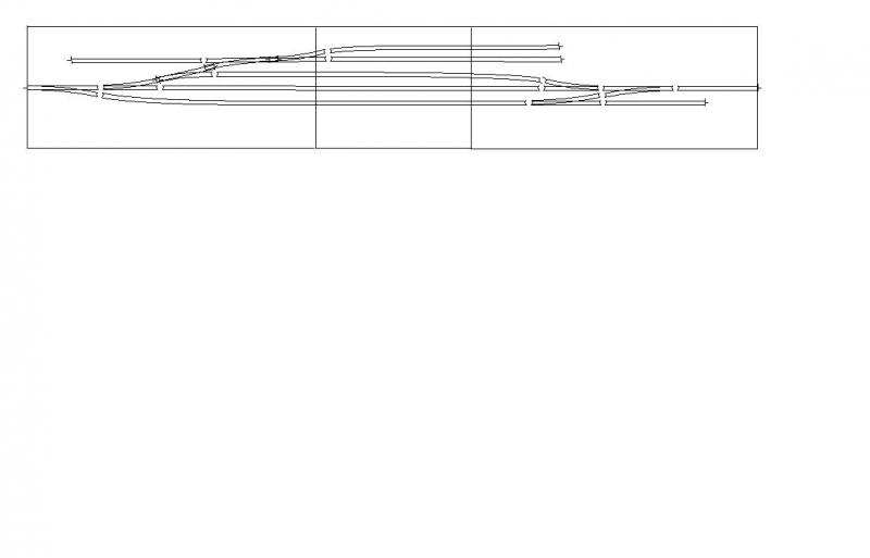

Omdat ik verhuisd ben naar een ander huis is het niet mogelijk om het geplande plan uit te voeren, hierdoor is het plan op zijn kop komen te staan. Het is nu de bedoeling om eerst maar eens mijn fremo modules af te maken voor ik nieuwe plannen ga maken, waarschijnlijk is dit ook een tien jaren plan voordat het af is. Ik bouw niet snel en zal ook niet alles plaatsen hier.
Het sporen plan voor deze eerste drie fremo modules is zoals jullie op de hier boven geplaatste tekening kunnen zien niet spectaculair, ik ga proberen hier leuke details in te bouwen.
Ik ben nog immer aan de eerste module (op de tekening de meest linker) bezig, eerdere posten kunnen jullie vinden in het eerder genoemde draadje.

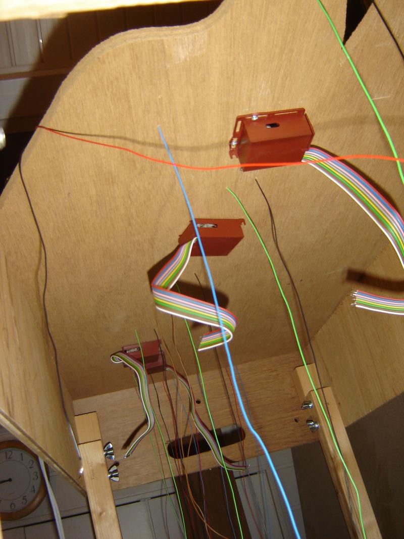

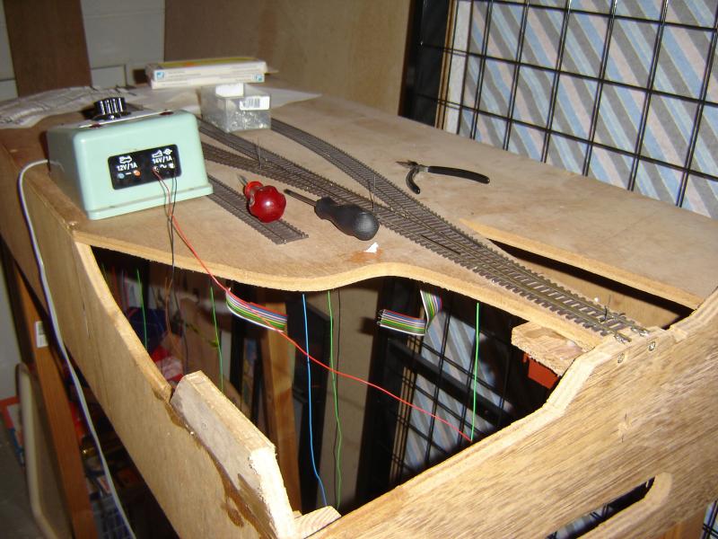

Nu zijn de wisselmotoren geplaatst:
Ook zijn de sporen reeds voorzien van aansluitingen.
Hier zijn de wisselmotoren van Tillig gebruikt, onder de volgende module met wissels zal ik proberen met andere wisselmotoren te gaan werken. Waarschijnlijk worden dit Tortoise wisselmotoren. Hierna kan ik een redelijk vergelijk maken voor mij zelf waarmee ik graag werk.

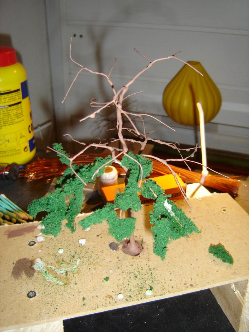

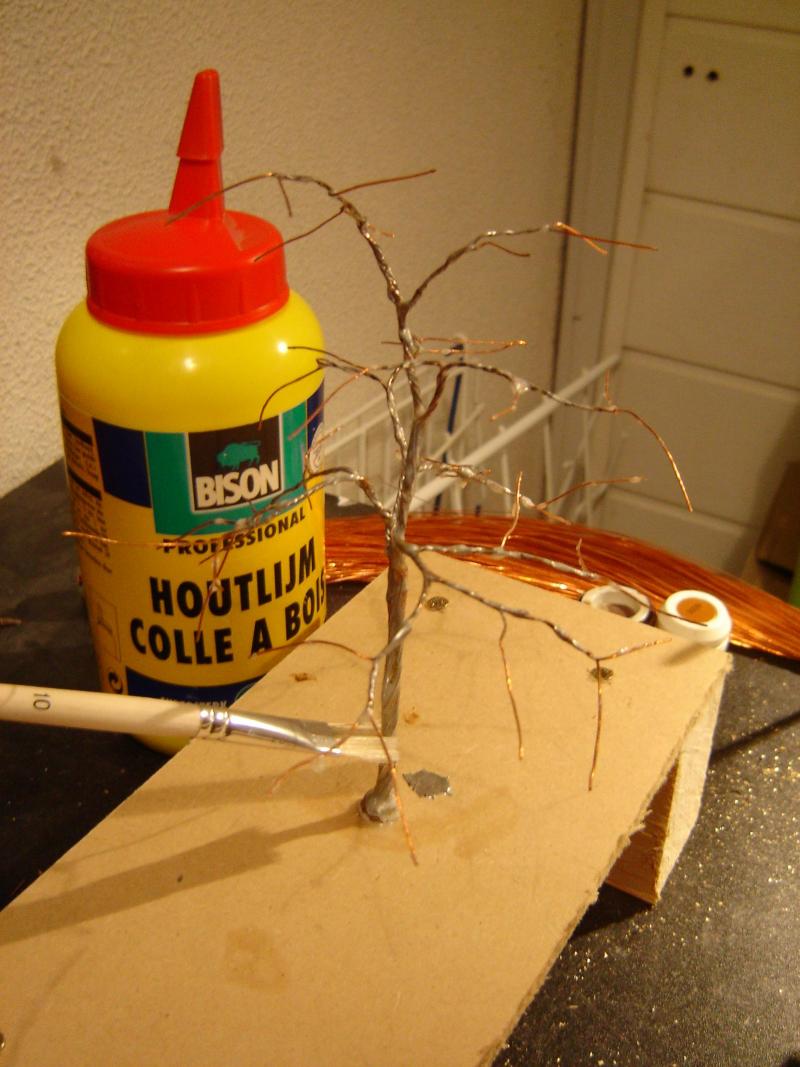

Dan is er ook een begin gemaakt met de aankleding, hiervoor ben ik zelf van koperdraad bomen aan het bouwen.
Inmiddels is de boom ook van een boomschors voorzien en is het eerste blad gaan groeien aan de boom.
Nu wil ik eerst kijken of het blad vast blijft zitten, als het goed is wordt de boom snel verder groen.

wij werken zelf met de wissel motoren van tillig en ze bevallen goed. vergeleken met Tortoise zijn de tillig motoren mooi plat.
groetjes
gert-jan
Christoph
Berichten: 3076
Re:Zwetdorf licht ergens in het zuid oosten van Duitsland
31 August 2009, 19:00:46 »
Hallo Gert-Jan,
klopt dat de wisselmotoren van Tillig mooi plat zijn. Echter voor mijn modules is het niet belangrijk dat ze plat zijn.
Ik heb een beetje problemen gehad met het plaatsen en afstellen van de omloopbeweging bij de wissels, bij ons op de vereniging zijn we de Tortoise motoren gaan gebruiken en dat lijkt mij gemakkelijker.
Verder wil ik proberen de modules digitaal aan te sturen, in de toekomst met koploper. Zodat ik kan kijken welke wisselmotoren betrouwbaarder zijn.

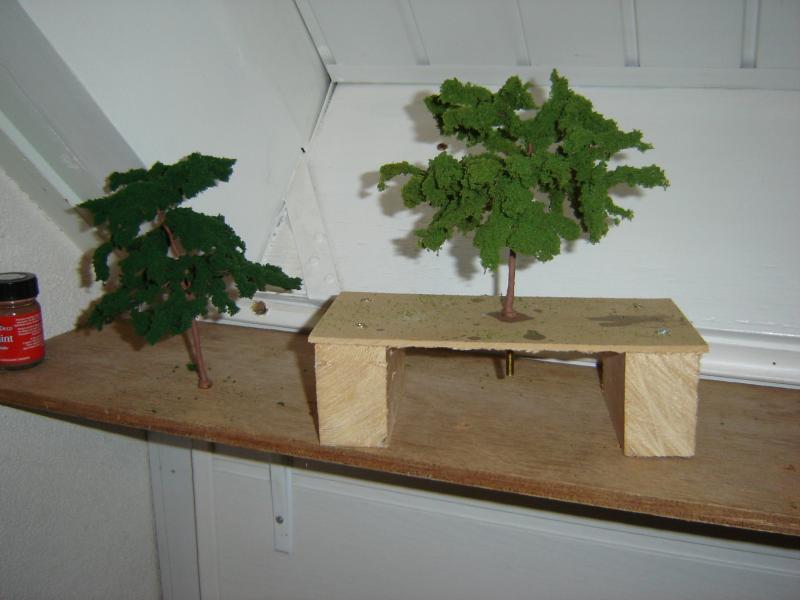

Zo, de eerste twee bomen zijn af. Op en onder de module is nog weinig gebeurd en hangen de aansluit draadjes nog immer naar beneden. Hopelijk kan ik hier binnenkort ook weer eens een beetje motivatie voor kan opbrengen.

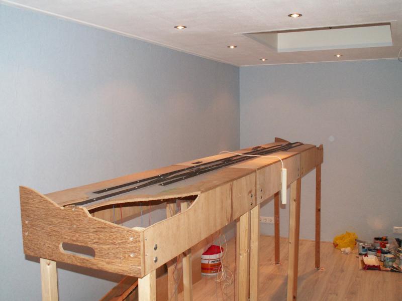

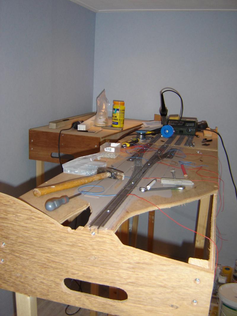

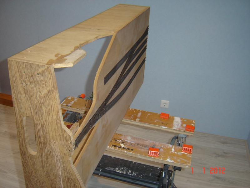

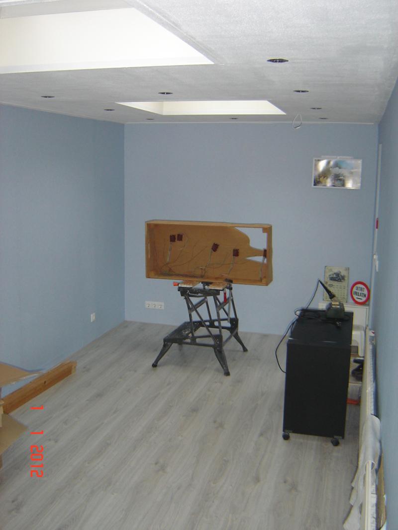

Zo, na ruim 2 jaar is mijn hobbyruimte toch nagenoeg gereed. Dus gaan we hem maar gebruiken en is de kerstvakantie toch nog ergens goed voor geweest.
Mijn eerste module eerst maar eens op de workmate geplaatst, om de vervelende bedrading aan te sluiten:
Soldeerbout staat ook al klaar:

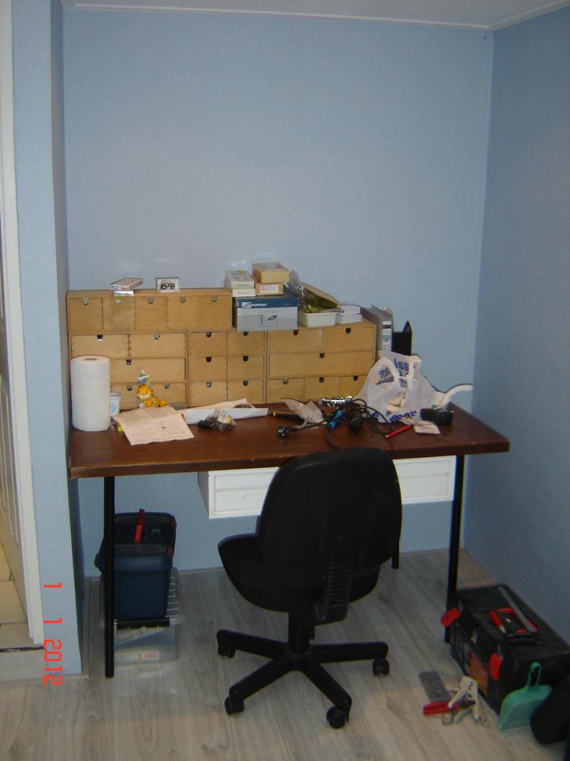

En voor degene die wil weten waar de kleine handelingen kunnen plaatshebben, hier mijn werkplek (let niet op de rommel, moet hier nog het één en ander inrichten. Kasten zijn er nog niet in de ruimte.):
en dan mijn goede voornemen voor dit jaar, maar eens lekker gaan hobbieën.

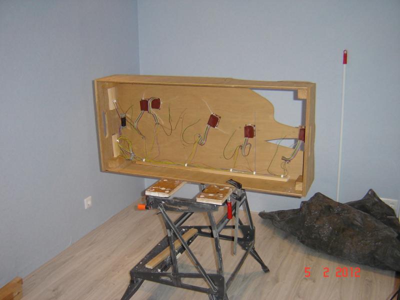

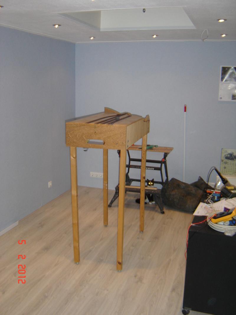

De eerste module is aangesloten:
en staat ook alweer op z'n poten:
De standaard spoor hoogte bij Fremo is 1,3 meter, in de hobbyruimte lijkt dit toch wel erg hoog.
Ik ga er maar eens een aantal nachtjes over slapen of ik dit zo ga houden.
Zo nu door met de volgende module, eerst het houtwerk, sporen en dan weer het aansluitwerk.

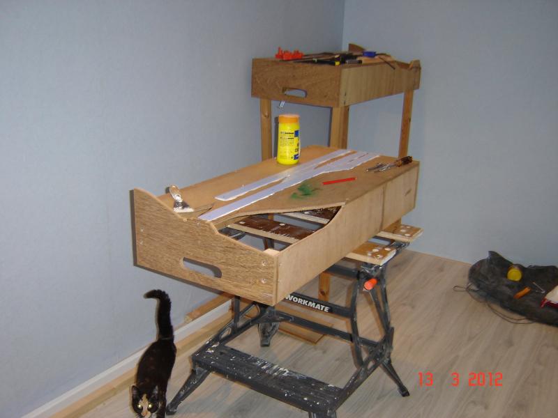

Zo, er is weer iets gebeurt.
De module voor de andere wisselstraat is in ruwbouw gereed, ook een geluidsdempende laag is aangebracht.
M'n grootste fan is ook aanwezig en heeft de vorderingen heel goed bekeken.
Nu zullen jullie denken, een geluidsdempende laag op deze module en op de andere niet. Dit klopt dan.
Ik wil graag het verschil uitproberen en horen, als de andere module zoveel extra geluid maakt zal ik hier ook zo'n laag aanbrengen.

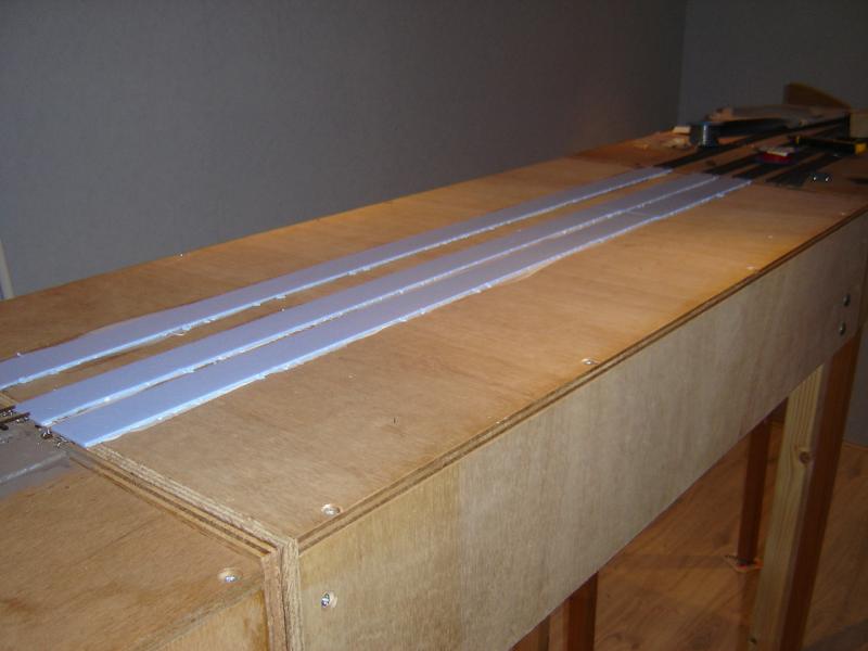

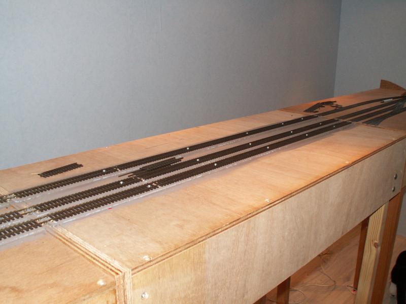

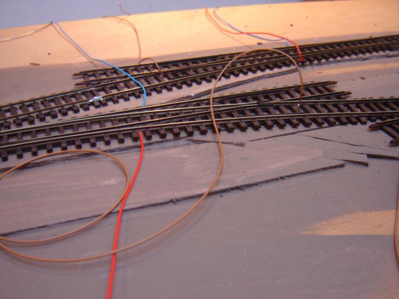

Ik heb de bekende blauwe platen van de Gamma maar bruin gemaakt, dan vallen ze na het ballasten minder op.

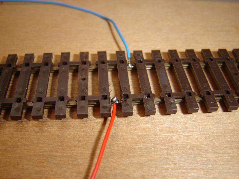

Ook een deel van de rails gelegd, voor mij op een nieuwe manier met de schroefjes tussen de rails die er na het ballasten weer uit gaan.
Tevens voor mij een nieuwe methode van aansluiten, de draden zitten aan de onderzijde van de spoorstaven gesoldeerd.
Ik hoop dat ze hierdoor minder opvallen na het ballasten.
Op de achtergrond van de eerste foto, is de middelste module van het station al herkenbaar. Deze module wordt van rails voorzien als ik met de twee buitenste gereed ben.
