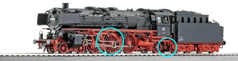

Probleem: Ik gebruik Fleischmann Profi-rails. Niet ieders keuze maar goed, die keuze heb ik ooit gemaakt en kan ook zo maar niet even overstappen. Het probleem is dat zowel mijn BR01 en de RAmm een bocht FL6125 niet kunnen ronden. Bij de BR01 loopt het middelste grote aandrijfwiel uit de rails en het achterste meeloopwiel komt tegen een aan de zijkant van het machinistenhuis geplaatst "dingetje" (luchtslang?) en bij de RAmm komen de tussenstukken tussen de rijtuigen zover uit elkaar dat ze achter elkaar blijven haken en het rijtuig uit de rails drukt. Heeft iemand een idee (behalve andere rails kopen en ik heb op die plaats geen plek voor een grotere boogstraal) hoe ik dit op kan lossen? Ik bedoel zo krap is die boog nu ook weer niet. Bij gebruik van de 6120 (wat ik zoveel mogelijk vermijd) was dit natuurlijk vragen om problemen.

Dat geeft niets hoor, ik kon alleen geen BR01 vinden in de catalogus, vandaar. Ik kan het mishebben natuurlijk. Misschien moet ik eens zo'n loc tweedehands gaan zoeken maar mijn virusscanner geeft een waarschuwing als ik de modelspoorsite en dan met name het Fleischmann gedeelte van e-bay wil bezoeken. Dus even wachten tot Microsoft dat browser veligheidsprobleem heeft opgelost. Heeft ook niets met de vraag te maken natuurlijk. Maar dat het achterste loopwiel van de loc aanloopt vind ik ook zo raar, want die (slangetjes) horen daar wel!
De problemen zitten dus in de afbeelding in de cirkel, alhoewel bij mij aan de achterzijde meer zit dan op dit model. Mijn model is zeker veel ouder.

Ik heb een Roco 01-147
Deze loc loopt feiloos door 6120 ,wel na modificatie van de middelste grote loopwielen.
Ik heb er voor gezorgt dat de beide midden wielen wat meer heen en weer kunnen door iets van het frame af te halen.
En de wielen ietsie verder uit elkaar te zetten.
Voor wat detreft de achterste loopwielen , je kunt het buizenstel verwijderen (heb ik ergens gelezen)
Vr Gr Ludi P.

Je kunt eerst proberen die wielen iets verder uit elkaar te zetten(het middelste asstel)
Daarvoor hoef je de lok niet uit elkaar te halen.
Met een kleine schroevendraaier 1.5 a 2mm breed.
Tussen het frame en het rode busje cq ringetje steek je de schroevendraaier en dan draaien en de schroevendraaier afzetten tegen het frame.
Dan kun je het wiel iets verschuiven op de as.
Je hebt maar heel weinig nodig.
Voor dat je begint eerst de binnenkant van de wielafstand meten.
Bij mij is dat nu 14.5 mm.(na modificatie)
Doe je best.
Groet Ludi P (ICHI-BAN ) is japans en betekend nummer een.

Ik denk dat je toch iets van het frame af moe halen aan beide kanten.
Dan kan de as wat verder heen en weer.
Ik heb beide gedaan.
Groet ludi P
Let wel op dat dit dan meteen de maximale waarde is voor deze maat.
