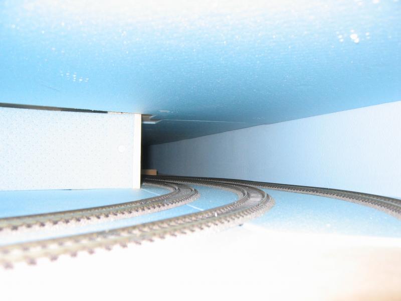

Dit bedoelde ik in mijn vorige post; je ziet hier het spoor wat op de blauwe isolatieplaat ligt. Voor een betere geluidsdemping heb ik alles bekleed hiermee, ook het plafond! Het spoor loopt een paar meter uit het zicht, vandaar de goede geluidsdemping.
Succes! Gr Marco.

Het is dubbelsporig wat uit het zicht loopt voor een meter of 5; de tussenruimte is 10-12cm. Had het idee dat de boel als een klankkast ging werken als er een trein (of 2) doorheen reed. Maakte meer herrie dan met de trein in het zicht.
Toch maar een pakje isolatiemateriaal gehaald en ten eerste onder de rails gelegd. Dat was al stukker beter!
Maar omdat er toch genoeg in het pak zat heb ik alles maar bekleed zoals op de foto, met een goed eindresultaat!

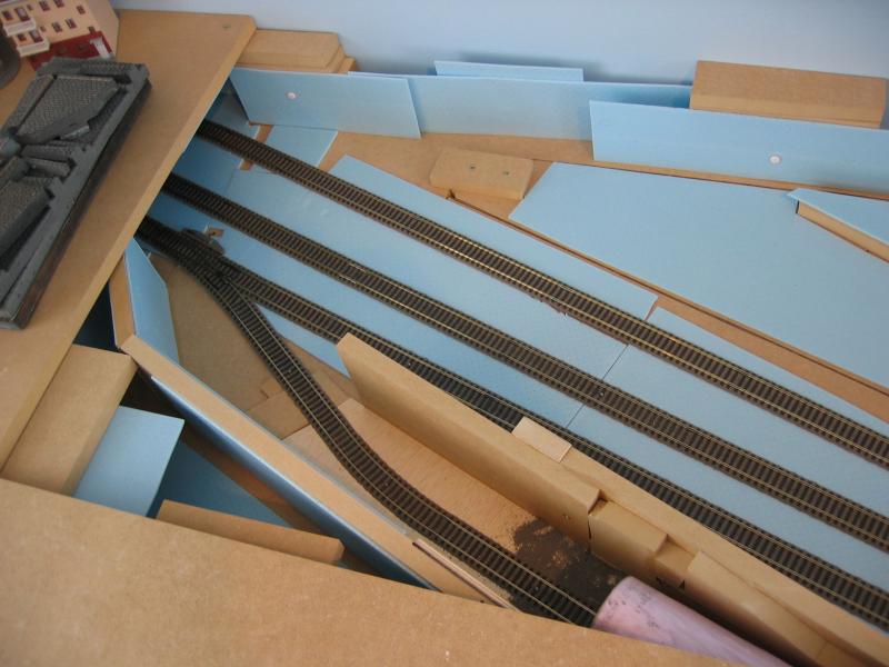

Nog maar een plaatje:
Gr Marco.
