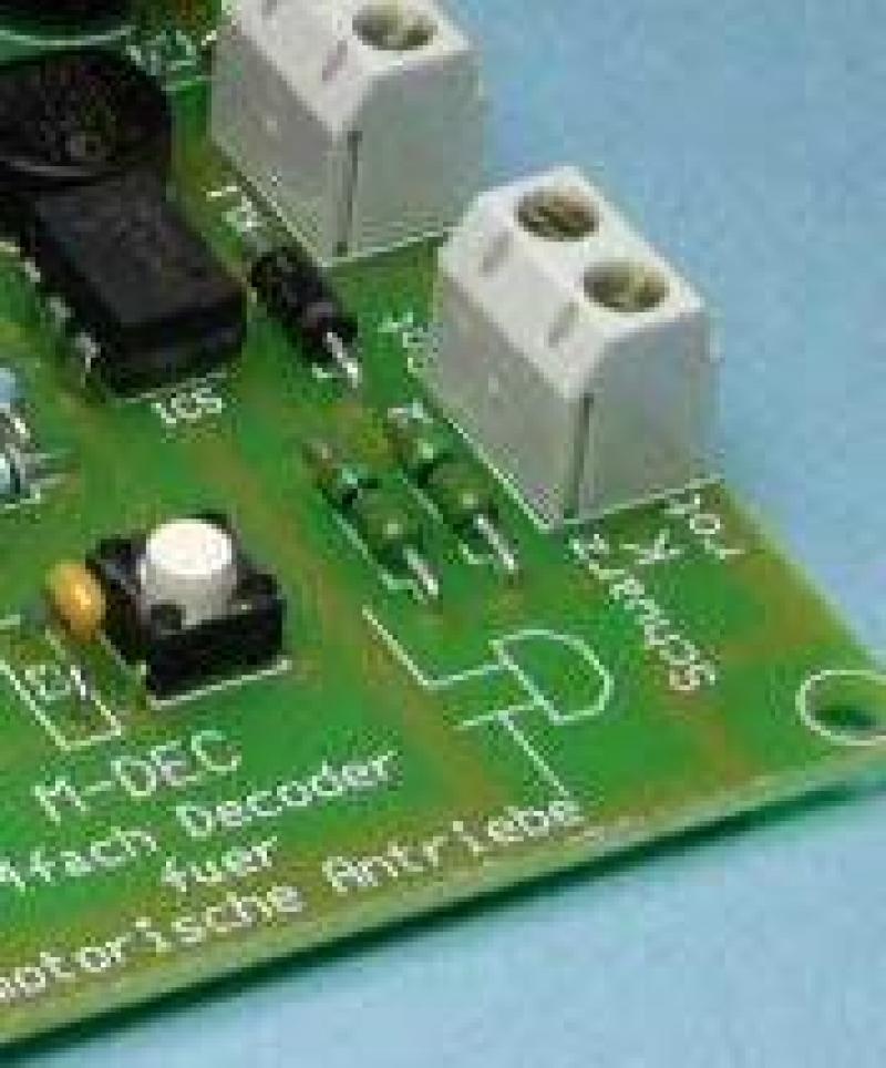

ik heb een raar probleem. Ik heb drie wisseldecoders M-Dec-dc (allen nieuw gekocht bij conrad) en wanneer ik de eerste aansluit en programmeer werkt deze perfect.
Decoder 2 en 3 laten zich echter niet programmeren. Nadat ze aangesloten zijn en de programmeertoest is ingedrukt, gaat bij beiden het wissel netjes heen en weer zoals in de handleiding vermeld wordt. Na het indrukken van de juiste toets (in dit geval de toets 5 op het toetsenbord van de MRDirect computer) gebeurd er niets en dit terwijl de eerste decoder uit de reeks perfect in te stellen was.
Wat kan hier fout zitten? Ik kan moeilijk aannemen dat van de drie aangekochte decoders er twee stuk zouden zijn. Ook aan de aansluiting kan het volgens mij niet liggen want omdat het niet lukte ze te programmeeren heb ik deze om te testen aangesloten op dezelfde plaats en met dezelfde aansluitdraden van de eerste (werkende decoder). OOk dan lukte het me niet de decoder te programmeren.
mvg Frank

« Reactie #1 Gepost op: 16 August 2009, 09:05:03 »
Data en commonground verkeerd aangesloten rood en bruin dus, deze op de decoder aansluitklem omwisselen.
Mvg
Wim.

« Reactie #3 Gepost op: 16 August 2009, 10:11:10 »
Ja, deze decoders zijn daar gevoelig voor.
Gr. Remco.

« Reactie #4 Gepost op: 16 August 2009, 10:34:03 »
Ja Frank, waarom denk je dat ze dat er zo specifiek bijschrijven op de print bij de aansluiting?
Mvg
Wim.

« Reactie #7 Gepost op: 16 August 2009, 16:51:10 »
Ik meen nochtans gelezen te hebben in de handleiding dat de aansluiting er niet toe doet want dat de module zelf herkent hoe een en ander aangesloten is.
Dat staat inderdaad in de handleiding, maar de praktijk wijst uit dat dat niet waar is.
Is wel jammer, want bedoeling van het DCC protocol was nou juist dat de decoderaansluiting niet polariteitsgevoelig zou zijn. Bij locdecoders klopt dat wel, als je een loc andersom op het spoor zet, dan snapt de decoder het nog steeds. Maar bij veel wisseldecoders zit de signaalherkenning kennelijk anders in elkaar waardoor de polariteit er wel degelijk toe doet.

« Reactie #8 Gepost op: 16 August 2009, 23:11:29 »
Hoi allemaal,
probleem is opgelost, idd. ff ompolen en zo gepiept. Spijtig dta de handleiding daar niets van zegt.
Bedankt allemaal voor de hulp.

« Reactie #10 Gepost op: 16 August 2009, 23:17:04 »
Klopt niet,
want nu is de rode draad aangesloten op de bruine ingang en de bruine op de rode, en dat terwijl de centrale juist bedraad is.

« Reactie #11 Gepost op: 16 August 2009, 23:48:51 »
En heb je dan andere decoders die juist goed werken als rood en bruin wel volgens de opschriften zijn aangesloten?
Dat zou pas echt raar zijn.

« Reactie #13 Gepost op: 17 August 2009, 07:45:32 »
Wel dat is inderdaad het geval, want de eerste decoder is wel rood rood en bruin bruin aangesloten.
