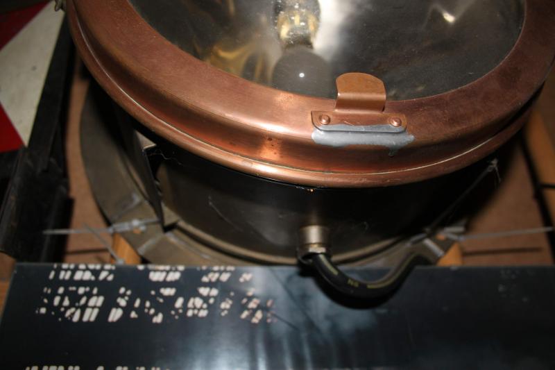

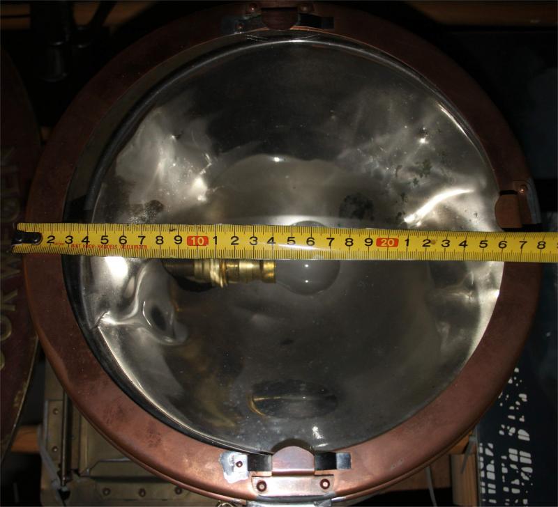

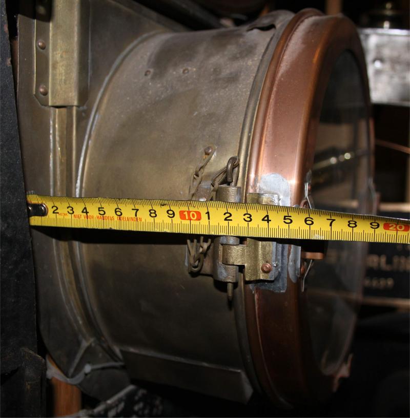

Goedemorgen,
Ik warm even een draadje uit 2009 op. Ik ben op zoek naar een maatschets of tekening van de oude 45 volt elektrische lantaarns zoals die vroeger op de Sik en de 500/600 zijn gebruikt. of, voor mijn part een benadering van de lengte en de hoogte. Dan reken ik de rest wel uit met behulp van foto's. Iemand met een goed archief in de zaal?  :)
mvg, Paul
  • Berichten: 1555
    • Raamsdonk spoor 0
Re: Info gezocht NS 200 SIK lantaarns
« Reactie #27 Gepost op: 23 December 2013, 11:49:52 »
kan hem thuis opmeten, als je deze bedoeld??
  • Berichten: 7916
« Reactie #28 Gepost op: 23 December 2013, 12:17:39 »
Hoi Edwin,
Volgens mij is dat hem helemaal! Top wanneer je hem wilt opmeten. Ik post het tekeningetje dan wel weer, dan hebben we er allemaal wat aan.
Hartelijke groet, Paul

« Reactie #29 Gepost op: 25 December 2013, 11:30:20 »
Alleen de stalen voet, de staander zeg maar, die heb ik er niet bij.
Maar philotrain heeft de sik lantaarns ook (gehad), de olie loklampen hebben ze nog wel
Is toch veel mooier, zo'n olielamp....
