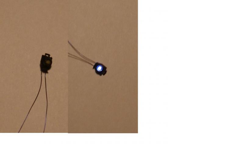

Ik zou graag willen weten wat voor soort lantaarns op de NS Sikken werden gebruikt, want.. het is me gelukt in de Roco lantaarns een SMD-LED'je te plaatsen. Nu ik 'm heb getest vind ik het licht vrij wit, en ik denk dat de echte 1:1 lantaarns een soort gaslantaarns waren, met een meer gele verlichting.

Ik heb ook gelijk het fotootje geplaatst met de werkende lamp. Naar aanleiding van jouw antwoord lijkt mij het licht te wit, en zou het wat warmer mogen zijn. Een SMD-Led'je past dus in het buisje met een diameter van 3,2mm (binnendiameter 2,3mm). Voor de liefhebbers zal ik later de bouwbeschrijving sturen van de gepimpte Sik met decoder, zwaailicht en werkende lantaarns. Moeilijk is het niet, wel een gepriegel aangezien de Led's maar 0,5mm dik zijn. Je moet niet verkouden zijn als je ze inbouwt.. :)

Toch maar eens kijken of ik een warm-witte variant van dit LED'je kan vinden, lijkt me iets mooier. Of toch maar een druppie geel op het lensje. Het is in ieder geval duidelijk geworden dat het geen gaslantaarns zijn geweest.
