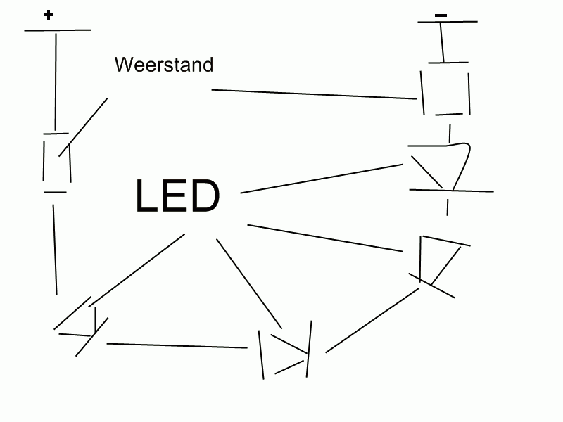

Het klinkt misschien als een simpele vraag maar ik kom er echt niet uit.
Het gaat hierom:
Ik wil wisselende front en sluit seinen inbouwen in deze lok.
Het zou dan volgens dit schema gaan:
Dus als de plus rechts is
Maar waar is het op dit plaatje dan de wisselende plus en min? Want door de bout gaat alleen maar plus en na de motor is het min?
Hier is een plaatje voor de duidelijkheid:
Wie helpt me verder.
Gr Wilmar

Ik vind dat een raar plaatje. Er staan 4 leds in serie, maar met de pijl in verschillende richtingen. Daar krijg je natuurlijk nooit stroom doorheen.
Begin eens bij het begin. De plus en de min zitten aan de wielen, in de rijrichting gezien zijn de rechter wielen altijd de plus en de linker wielen de min.

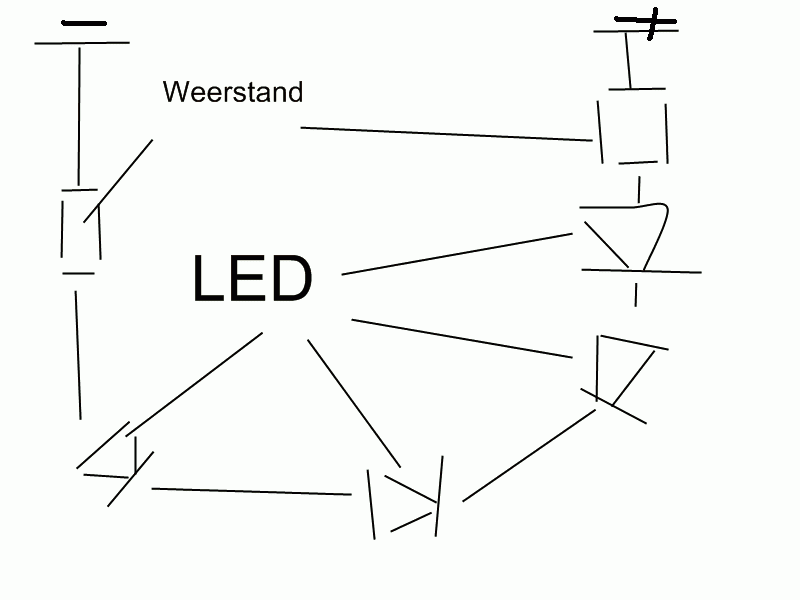

Het is misschien inderdaad niet een heel duidelijk plaatje.
Hier is de situatie als de lok naar (bijvoorbeeld) rechts rijd:
En hier de andere kant op:
De seinen liggen in het midden van de lok want ergens anders was geen plaats (SMD kan wel maar dat is me te klein). Dus het licht wordt met een licht geleider naar de juiste 'lamp' gevoerd.
Gr Wilmar

Het verbindings straapje tussen de 2 gele leds moet weg. Je moet twee nieuwe straapjes trekken van wat je eerder weg hebt gehaald naar de andere pool toe. Teken zelf maar even wat, ik heb er nu geen zin in. Dan zien we wel verder.
Zo?
Gr Wilmar

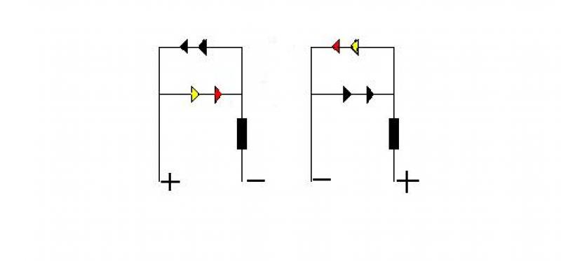

Zoals je het nu tekent, gebeurt er niets, zoals Klaas al zegt, omdat de stroom niet verder kan bij de LED's die tegenovergesteld staan. Een LED werkt als diode (ís een diode) en die laat de stroom maar in één richting door. Je moet het aldus iets anders aansluiten. Een simpele tekening in paint:
(let niet op mijn slordigheid, doe je zelf ook...)  ;)
Aha,
Dat is nu in iedergeval duidelijk.

Sorry, ik dacht dat je mijn bericht negeerde. Zo leek het. Dus ietwat gepikeerd gereageerd, maar hier is het plaatje weer:
En dan je inwendige machine: het maakt niet zoveel uit waar van je aftapt. Als je de stroomgang vanaf de linker kant volgt, dat is één pool (plus of min hangt af van de rijrichting). De andere kant is de andere + of - pool. Je kunt het ook gerust uitproberen. Zet de loc op de rails. Zet de trafo in de laagste stand - 3 V. Ga met een LED de machine te lijf en zodran hij gaat branden, heb je zowel de + als de - te pakken...

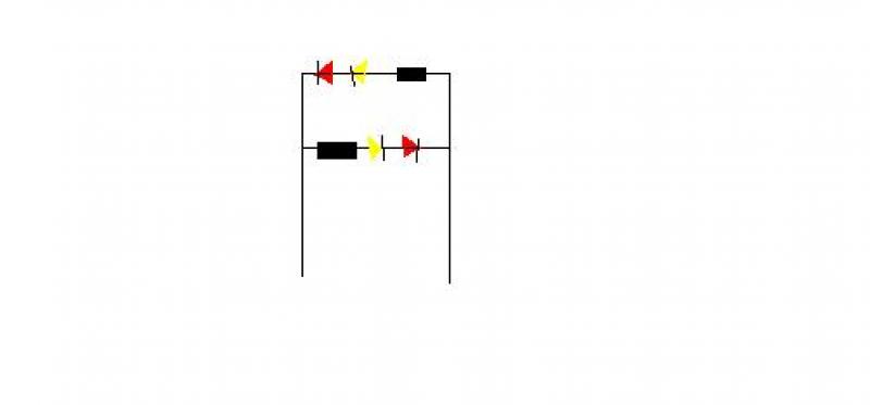

Nog even wat duidelijker proberen te zijn omtrent de wisselende + en -. Als je op een moment de plus en de min hebt, dan wisselen deze wanneer je de andere kant op rijdt. Daarom kun je ze ook op dezelfde punten aansluiten. Echt, het is nog makkelijker dan je denkt. Zelfs ik snap het. En al;s je nog vragen hebt, gewoon stellen, dan is Klaas er altijd nog...
Zo kun je volgens mij ook met slechts één weerstand gebruiken voor het hele spul. Maar kijk eerst maar even hoever je komt met wat je nu eerst wilt doen.
Je hebt gelijk. Ik heb net jou schema voor de helft in elkaar gesoldeerd en het werkt! Nu nog even verder en daarna maffen.

Goeiemorgen, mag ik wel zeggen.
Ik heb nog even getekend hoe je maar één weerstand nodig hebt. Ook iets duidelijker getekend wanneer welke LED's branden.
