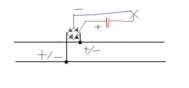

Bedankt voor de info zover. Maar klopt het dan dat de opstelling schematisch als volgt is :
stroomafname rail - gelijkrichter - elko - lampje - elko - gelijkrichter - stroomtoevoer rail  ???

spoorstaaf 1 - gelijkrichter/diodes - condensator - lamp - gelijkrichter/diodes - spoorstaaf 2
« Laatst bewerkt op: 27 July 2009, 17:44:17 door HuubvG »

Huub,
Als ik de knop van de transformator nu omdraai, komt de + van de andere kant. Volgens jouw schema zit er dan geen elco voor de lamp. Knippert de lamp dan nu ook niet bij slecht kontakt ?
HuubvG
  • Berichten: 4301
Re:Rijtuigverlichting met condensator (analoog)
« Reactie #12 Gepost op: 27 July 2009, 17:58:49 »
Bart, ik heb het even heel kladdig in paint geschetst. De diodes zorgen dat de elco steeds goed gepoold is. De lamp brandt in beide richtingen en het effect van de condensator is in beiede richtingen hetzelfde.
Edit: deze is fout! de condensator moet parallel! Zie volgende pagina.
« Laatst bewerkt op: 27 July 2009, 19:31:52 door HuubvG »

 (y) Ik heb het door Huub, bedankt.
PM. dus de plus van de elko zit aan de kant van de gelijkricher, en de min van de elko zit aan de kant van de lamp ?
« Laatst bewerkt op: 27 July 2009, 18:02:14 door Bart-1967 »
HuubvG
  • Berichten: 4301
« Reactie #14 Gepost op: 27 July 2009, 18:07:24 »
Dat klopt helemaal, je hebt em door!  (y)
Ik heb al een trein
