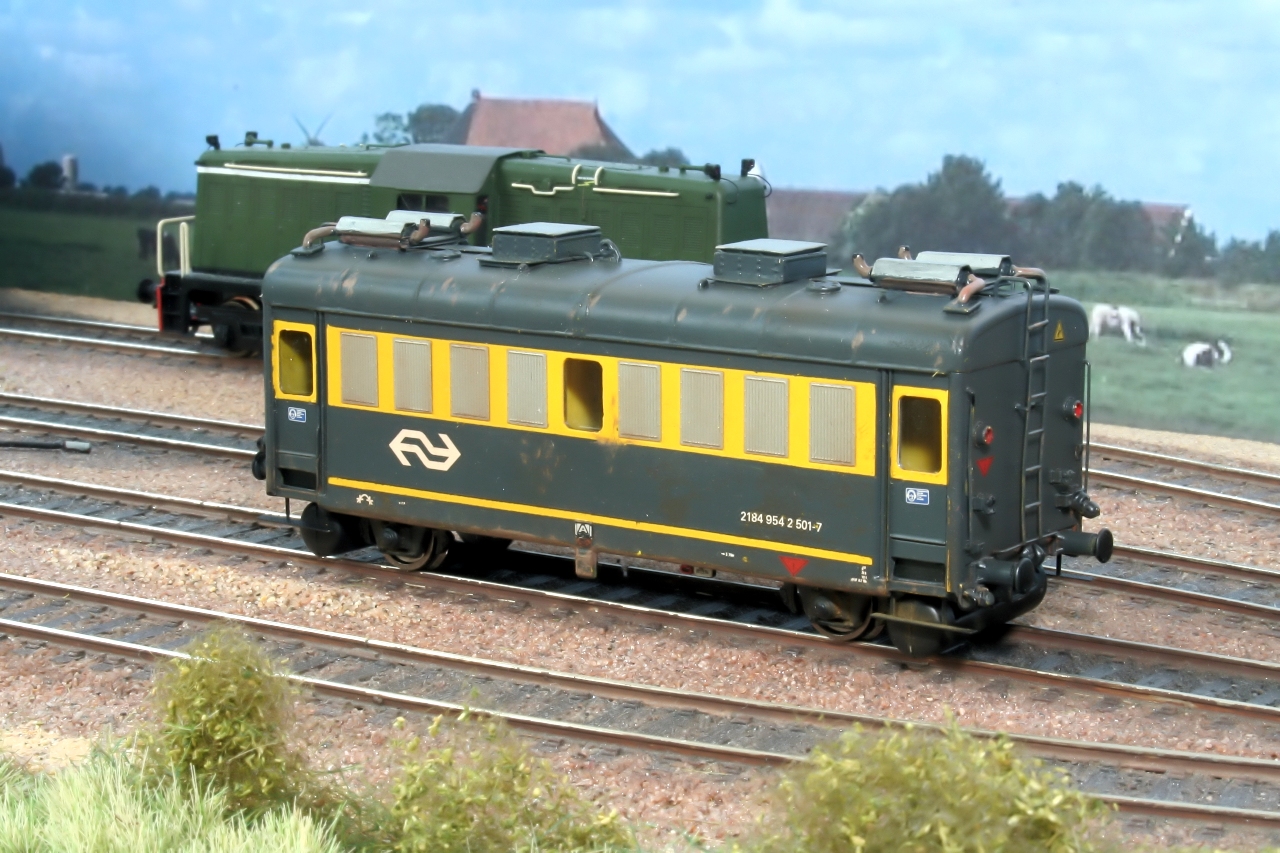

... zo, dat is um dan... In enigzins verweerde toestand gebracht. Leek me ook wel een keer leuk
Met humbrol 'roest' ( allerlei bruintingen gemend, maar niet homogeen geroerd ) wat roest accenten gezet , daarnaa met Artitec poeders in de weer geweest op dak, wanden, vooral de onderzijde en de roosters.
Daarna afgelakt met Phildie water-base zijdeglans.

'T is weer fraai Karst!

Karst, is de verwering niet verkeerd om ?
het dak is bijna schoon met iets te "gemaakte" ziveren beschadigingen. Lijkt wel of het dak net schoon was en daarna een mereorieten regen heeft gehad
. Terwijl de onderlkant van de bak, daar waar ze voor onderhoud beter bij lunnen, de bak al zowat van het onderstel is afgeroest
Voor de rest, het blijft een lillijke wagen

Kijken naar een echte:
foto van Hans Wissekerke op Flickr
pigment met blanke lak voor het dak
regenstrepen met een sepia en black wash
onderstel met piment (burnd umber)
accenten met diverse kleuren bruin/zwart/gunmetal/ en hoogglans zwart/donkerblauw voor het vet
laagje dust met de luchtkwast
laagje zwart (heel dun over het chassis)

@marty
Ik had het dak netjes in de poeder gezet, min of zoals Kees-Jan aangeeft. Alleen na het aflakken is het effect van de poeder bijna weg
dus een volgende keer maar eens de KJ methode proberen

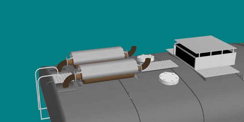

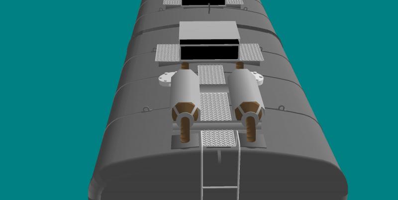

Vraagje,
als demomodel voor afwrijfopschriften op de Beneluxspoordag probeer ik deze wagen even in elkaar te zetten. Nu zie ik een detail wat ik niet kan plaatsen. De uitlaten zijn in resin aan de onderkant met elkaar verbonden met een paar balkjes, die in het model dan over de messing loopplank liggen op het dak. Ik vraag me af of deze balkje wel op het model thuishoren en ik zoek een foto van het echte bedrijf, dat dat ontkent dan wel bevestigd. Hebben jullie een idee?

Als ik naar de grootbedrijffoto van Kees-Jan kijk, lijken die balken er niet op te zitten. De foto van Artitec op het doosje laat hetzelfde zien, dus ik vrees dat deze er niet aan horen te zetten. Wat daarmee maakt dat ik het ook fout gedaan heb
, maar het stoort niet voor mij. Dus laat ik het voor wat het is.

Ik heb het doosje niet voor me liggen, maar ik dacht nu juist gezien te hebben op dat doosje dat ze er daar wel op zaten. Inmiddels heb ik een artikel via pb onder ogen gekregen uit de Modelbouwer 1983 met een tekening waar die dwarsbalkjes er wel in zitten. Er staat nog een foto bij en daar lijkt ook iets op zichtbaar.
Dus ik zou als ik jou was nog maar niet gaan slopen.

Die foto van Kees-Jan sluit volgens mij de balkjes niet uit. Die zitten behoorlijk laag op het dak, dus volgens mij kun je ze niet met zekerheid zien.
Voorlopig hou ik het erop dat de balkjes er wel op zitten.

Ivo,
ik heb het model voor Artitec getekend aan de hand van de tekeningen uit het Utrechts Archief. Hierop staan deze U-balken duidelijk aangegeven en ze zijn voor het bevestigen van de rookgasafvoeren aan het dak. Zie onderstaande tekeningen.

Ted,
Bedankt voor de info. Ik had eerder in dit draadje al gelezen dat jij de ontwerper was. Goed om te weten dat dit op tekeningen staat.
