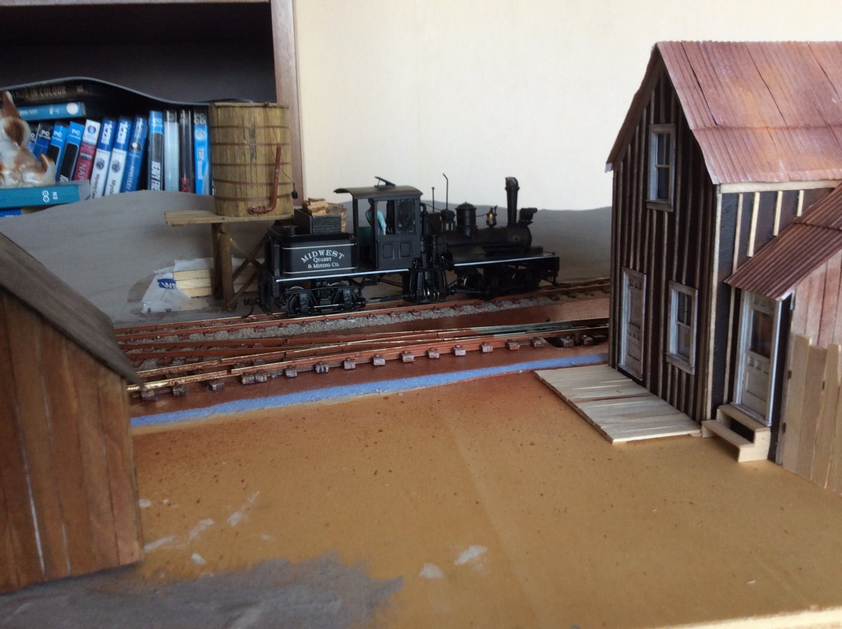

Dit is het idee van de uitbreiding van Lost Mule Mine (small yard mk3 zullen we maar zeggen):
De foto is met slecht licht gemaakt en dus wat korrelig, dat heb je met een ipad. Ik ben alleen te lui om voor een enkele foto van mijn bouwaktiviteiten een camera te pakken met al het bijkomende werk.
De bedoeling is dat links vooraan een soort stortgoot komt, die de helling afloopt naar het dal. Daar staat de mill die het erts verwerkt. Op het spoor linksachter komt de trein binnen en koppelt de lok af. Een klein rangeerlokje neemt dan de wagens mee en zet ze boven de stortgoot. De lok van de trein gaat naar het spoortje rechtsachter, waarna de rangeerlok de wagens op het spoor linksachter kan terugzetten. Rangeerlok naar het voorste spoor, treinlok weer voor de wagentjes en weer op weg naar de mijn.
Deze bak wil ik via een soort blackbox verbinden met het deel waar Lost Mule Mine op staat, het moet zoiets worden:
In het tekeningetje is de stortgoot nog in de hoek gedacht, maar dat gaat een te scherpe boog worden, denk ik. Het is ook niet meer dan een ruwe eerste schets geweest.

Dat is niet het plan. Het baantje is eigenlijk gebaseerd op het afvoeren van erts van de mijn naar een stortgoot een eind verder op. Inspiratie komt van een mijnbaantje in Montana. Als je zoekt op Pardee ghost town kom je het spoorlijnen ook tegen. Een paar ertswagens en één lok zouden eigenlijk voldoende moeten zijn. Voor extra speelplezier is voorzien in drie loks. De Shay voor het heen en weer rijden, en de porter en de Davenport voor het rangeren. Misschien naast de ertswagentjes nog een extra wagentje voor stuthout of zo iets.
Gerard

Ik ben er nog, maar vanwege druk en zo kom ik de laatste paar maanden nauwelijks aan mijn treinen toe. Tussen de bedrijven door af en toe toch wat kunnen doen aan het 0n30 gebeuren. De rest ligt allemaal zo goed als stil. In elk geval kan de bak nu op zijn poten staan en ben ik begonnen aan de aankleding. Wat plaatjes, even snel met de tablet en met slecht licht:
Ik hoop de komende tijd wat meer tijd te maken om de vaart er wat in te houden.
Gerard

Ziet er gelijk een stuk meer af uit, zo met de glooiende helling enz.
Waar heb je het mee afgesmeerd? (dat grijze spul?)

24 April 2019, 07:42:18 »
Wouter, met "Le noir et le blanc" muurverf (geen lak!) van Karwei, kleur mud grey. Die verf lijkt een heel fijn structuurtje te hebben. Ik heb eens een paar testpotjes gekocht van 100 ml. Die kosten een paar euro per stuk. Voor een bakje als dit is een testpotje meer dan voldoende. Ik heb ook clay brown, die was achteraf misschien beter, maar het andere deel is ook met mud grey gedaan. Daar heeft mijn jongere ik een paar jaar terug voor gekozen.
Steef, dat is wel het plan. Samen met Lost Mule Mine moet het een geheel worden.
Gerard

Kijk dat zijn de goede tips! dank
Waar heb je de verf op gesmeerd? hoe krijg je het zo glooiend?

Ik zaag uit restjes triplex wat grove vormen, die lijm ik aan de achterkant, en een paar daar haaks op. Daartussen strookjes karton tot een vlechtwerk maken. Daarop keukenpapier gedrenkt in dun gips, en in dit geval aan de achterkant krantenpapier met behanglijm ( gewoon papier machee of hoe dat heet). Ik heb daar geen voorkeur voor, het is maar wat ik bij de hand heb. Beiden hebben zo hun voordelen en nadelen. Papier machee krimpt nogal, daar moet soms nabehandeling worden. Vanaf halverwege pagina 10 van dit topic kan je wel plaatjes vinden.
Gerard
