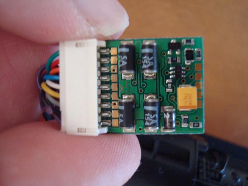

In mijn vorige topic wou ik een 2e hand loc schoonmaken ten voorbereiding voor het pimpen van deze loc naar de SSN 01.1075. het schoonmaken van de loc en vervangen van smeerstoffen is goed en positief gelukt, echter als ik de lok op de rails zet kan deze alleen maar kruipen, het lijkt wel (roco 10745 decoder - ouder type) kruipolie in de docoder zit ;D i.p.v. gewoon digitale signalen, doe ik er nu een esu of digirail in probleem opgelost, maar is het ook mogelijk om de bestaande decoder aan te passen zodat deze weer gewoon rijd? ik heb enkel nog maar een intellibox IR aan een programmeerspoor aangesloten staan
foto's decoder volgen zo meteen.

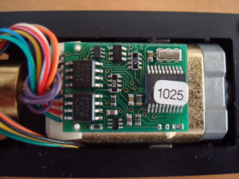

Was in de war ??? met de code's het is code 99 volgens de intellibox (volgens nmra is dit een lenz),(en volgens de handleiding 151 een esu)
weet jullie/U/jij dan toevallig welke Lenz decoder het dan kan zijn, voor de instellingen en eventuele reset
groeten wesley
Weer opnieuw beginnen vanaf (h)0
  • Berichten: 27069
    • Pagina van klaas
Re:Roco BR 01.1072 decoderproblemen
« Reactie #6 Gepost op: 01 July 2009, 16:25:46 »
Als het en Lenz is, dan gok ik op de LE1025. Dat nummer staat levensgroot op de processor geplakt.
En daarbij moet je 33 invoeren in CV8 om te resetten.
Manual: klik
Wesley J
  • Berichten: 84
« Reactie #7 Gepost op: 01 July 2009, 17:15:08 »
Klaas bedank,
 (y)
de loc is nu weer stil en rijdt als een zonnetje
