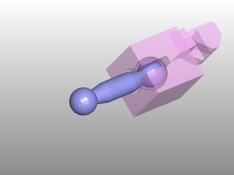

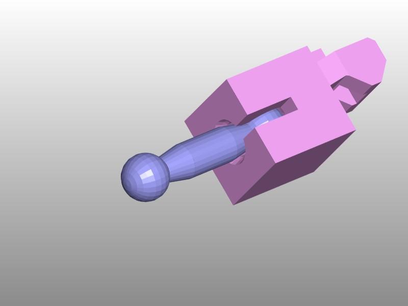

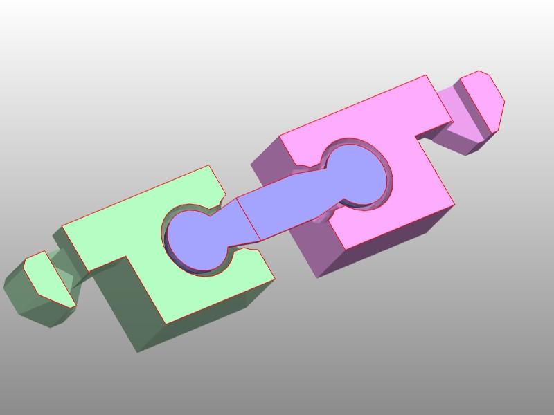

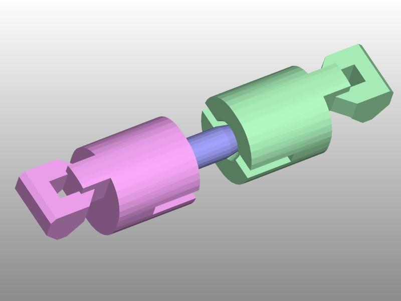

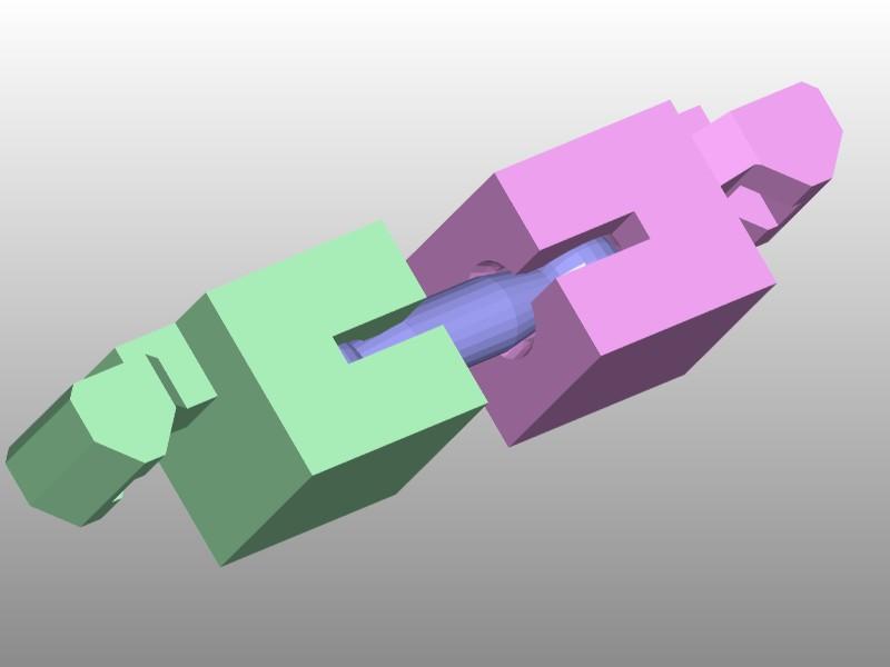

Okay hier dan de afbeeldingen
Een dwarsdoorsnede
de rest spreekt voor zich
Bij deze koppeling heeft de koppeling op de kogel een bewegings vrijheid van 5 graden alle kanten op
Nog even de 3d tekening controleren of shapeways het accepteerd
Ik hoor wel

Nog even een aanpassing
Ze zijn vanaf nu beschikbaar bij Shapeways.
